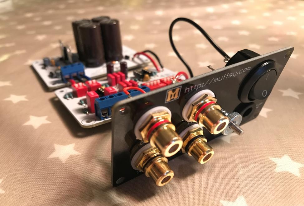

Forøvrig - om du er komfortabel med loddebolt, og kan sette av noen ettermiddagstimer, så støtter jeg fullt ut innspillet her om Muffsy RIAA´n. Den er uforskammet god og lar seg glatt sammenliknes mot vesentlig dyrere alternativer.
Man trenger ingen forkunnskaper for å gi seg i kast med å lodde den sammen. Settet leveres med så god beskrivelse og veiledning at det ikke er mulig å gjøre feil.

Solide japanske DD (direktedrevne) spillere og en fornuftig mm pickup inn i f.eks. Muffsy er en klar vinner. Alternativt har du kanskje en forsterker med brukbart innebygget RIAA-trinn? En Rega, for eksempel?
Kommer du over spillere fra Fisher, for eksempel, er de fantastisk godt bygget, og låter nydelig. De andre store japanske merkene hadde også en del svært velbygde og gode modeller, jeg har selv en svært vellykket Pioneer som ser nesten ny ut. Spiller greit på høyde med 15 - 20 000,- kroners spillere fra i dag, så det er ikke noe å kimse av. Sjekk nettet for info når du kommer over noe på Finn, spilleren bør ha litt vekt, fra 7 kilo og oppover, da er du nesten sikret en god 70-talls spiller. På Finn akkurat nå ligger f.eks en Marantz Model 6200 (må fikses litt), en Rotel, en Kenwood med ny stift... Dessuten finner du også Graham Slee RIAA der, en grei konkurrent til nevnte Muffsy.

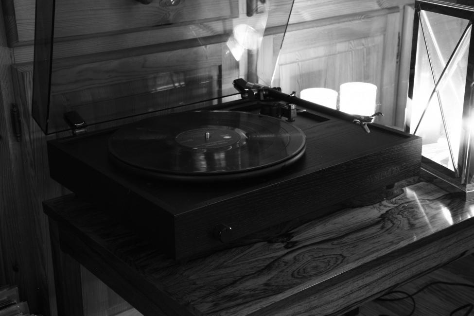

En liten oppdatering for de som ønsker :)
Handlet en Rega P25 hos en særdeles trivelig pensjonist for 4500,- med en Micro Seiki ma-202 arm. Riaa-trinnet ble til slutt en Rega Fono (mk2) som jeg plukket opp for 1500,- hos en annen, men også særdeles trivelig selger. Hele prosessen har vært en drøm, og jeg har fått hørt andres, til dels ekstreme, oppsett. Nå nyter jeg og samboeren musikk slik musikk best kan nytes. Ha en fin dag!
211.
27.01.2004
1.664
1.411
Gratulerer med en flott platespiller-kombo. hadde selv en Rega med Micro Seiki arm, var en utrolig vellydende og morsom kombinasjon!
kleine freiheit
12.04.2018
111
81
Morsomt.
Den er det jeg som har bygget - solgte den til han for noen år siden.
P25 uten arm kjøpte jeg lokalt her i Bergen. Armen var NOS - jeg kjøpte den på Yahoo Japan, og LIM-føttene måtte jeg montere siden armen stikker så langt ned under spilleren.
Hadde selv en spesialbygd armkabel med vinklet plugg pga dette.
