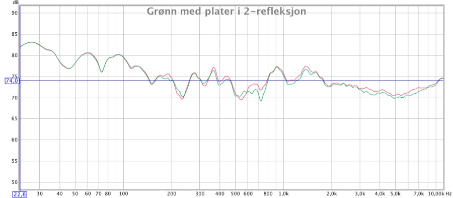

    Da har jeg testet ut noen plater i 2-refleksjon og plater paralellt med ørene, planen var vel egentlig å se hvor effektive disse platene var. Jeg ser at de virker men er dette bra nok til å være verdt investeringen, noen kommentarer ? Litt snevert område de virker i ..? Dette er med begge høytalere.
    Retep
    Steine galen
    27.01.2005
    23.090
    20.647
    Volda
    Kommer jo litt ann på prisen på de platene, men frekvensmessig så gir jo dette ikke noe der du ønsker.... Men som du ser på Impulsen, så gjør den en del der, men det gjør også rockwool platene eller de som Vidarje bruker til 80kr stk.... ( tror jeg de kostet)

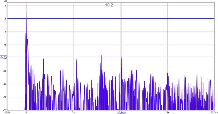

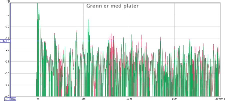

    Netopp kommet hjem. Ingen pils og ingen pizza. Steinhard jobbing hos Johnny, etter en liten demo på Klipsch her hos meg. Kom nesten imål. Jobbet kun med rekfleksjonene hos Johnny og fant alle foruten 1 jævel som jeg ikke skjønner hvor kommer ifra. Jobba med den i sikkert 2 timer, men ikke faen! om vi klarte å finne den.
    Den toppen er på 10.2ms og blir borte når vi legger en 60cm plate oppå høyttaleren og drar den ca 20-25cm utom høyttaleren. Noe som indikerer at den kommer fra HT går opp mot taket og kommer ned igjen. Men uansett hvor vi plasserte plater i taket så fant vi den ikke. Så vi prøvde med å plassere plate rundet mik. Vi jobbet med venstre høyttaler.
    Plasserte vi platen på høyre side av mik så blir den reflkesjonen dempet. som indikerer at den kommer fra høyttaler til høyre sidevegg og til mik. Så lyden går altså fra HT oppover mot høyre side, spretter tilbake fra høyre side til mik. Så vi plasserte en 120cmx57cm plate hele veien på høyre sidevegg, men ikke F om den refleksjonen ble dempet. Testet også bakveggen, taket , gulvet. Men neida, den blir ikke borte. Prøvde frontvegg ( TV) uten at det spillte noe inn.
    Refleksjonen blir altså borte ( mindre ) når vi legger en plate på toppen av HT eller en plate på høyre side av mik. Når vi plasserer plate over mok, så hadde de ikke noe si.
    Skjønner ikke hvor det punktet skal være.
    Mens resten av refleksjonene fikk vi ned til og under -20db som var target.. Regner med at Johnny legger ut noen målinger.

    Jepp, min tanke også, Men har prøvd plate på hele taket og hele sideveggen samt deler av bakveggen. men fant ikke den hersen refleksjonen. Prøvde også frontvegg sidevegg ss. og sidevegg ( på utsiden av venstre høyttaler ) frontvegg SS men neida.
    Har ikke gitt opp, men etter 6-7timer mer sveip, så var det nok.... Tror både jeg og Johnny var relativt mettet på vooooooomp! lyder...
    Men fikk mye ut av dagens okt.

    Sliten her nå, intens jobbing når det er 30 grader i skyggen er ikke for alle. Peter er jo uslitelig bare han for noen kopper kaffi og ettpar taco-lefser. ;)
    Vi fikk ned som sagt alle viktige refleksjoner foruten om en jævel som kommer på 10.2ms, uansett hvordan vi vridde og vendte på platene fant vi ikke ut hvor den kommer ifra. Peter nektet å gi seg men når jeg kjente det dryppet svetteperler nedover leggene måtte jeg tvinge peter til å gi fra seg micen, etter hvert fikk jeg overtalt han om å dra hjem men jeg måtte love at han kunne få komme tilbake frisk og utvilt etter at jeg hadde jobbet med å temme de punktene vi har funnet.
    Takk til peter og hans kunnskap og hjelpsomhet..
    Har ikke så mange målinger men på bildet dere ser under er alle refleksjonene dere ser som problematiske presset under -20db foruten om den på 10.2. Det var i hovedsak taket, gulvet og området over akustikkplaten som hengte der fra før som skal behandles. Dette vil bli gjort iløpet av en kort stund, planen er 10cm (120x60) i taket, to stk 60x60 plater over akustikkbildene på hver sidevegg som henger der idag og 1 60x60 plate på samme sidevegger parallelt med ørene. Da vil alle viktige refleksjoner ligge sånn ca under -20db, om jeg og peter klarer å finne jævelen på 10.2 :)

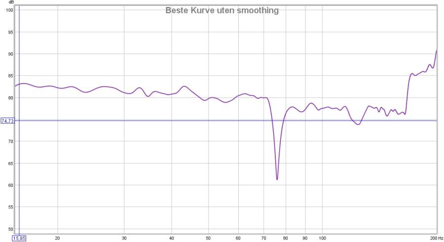

    Peter sjekk disse målingene av subbene opptil 200hz, dette er beste måling målt inn i Antimoden 8033 med eq og peq, denne grafen ser jo mye bedre ut enn når vi målte igjennom NAD receiveren ? Jeg skal teste idag og måle pånytt igjennom Antimoden og deretter igjennom NAD receiveren, om jeg bare skal måle subbene med NAD kan jeg ikke da bare trekke ut høytaler kablene til frontene l & R og måle. Jeg nekter å tro at Audyssey ødelegger hele Antimode korrigeringen. Ihverfall da blir jeg :mad::mad:
