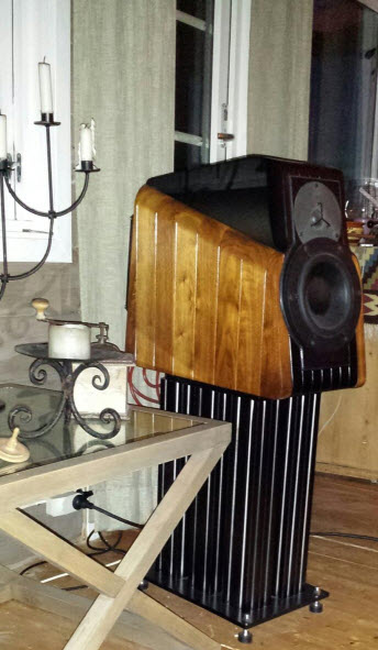

    Extrema'ene har blitt passive. Har gitt opp Hypex plateforsterkerne etter to kollaps. Nå er det "sin cap" filter (avbildet tidligere i tråden). Ser ut til å funke like bra det også. God påske!
    Vh GunnarS
    GunnarS
    27.07.2010
    1.400
    7.121
    PSc2.400d. ser ut som selve forsterkermodulene holder, men dsp delen har tatt kvelden begge ganger
    Siden de har stått på hytta (temperert) nesten hele levetiden avslått, og med relativt få spilletimer, skjønner jeg ikke helt hvorfor det skulle gå så hardt ut over kondensatorene.

    Flotte smykker Extremaene dine👍Jeg har en liten fun-fact om diskantene dine; jeg skaffet de i sin tid fra en kjenning som igjen hadde en ingeniør-onkel med jobb hos Jamo i Danmark. Og de laget den gang en toppmodell som het Oriel hvor de brukte Esotar-diskanter: https://1001hifi.blogspot.com/2017/10/jamo-oriel-sound-of-excellence.html?m=1
    Jeg vil si at dine fikk et bedre liv :)
