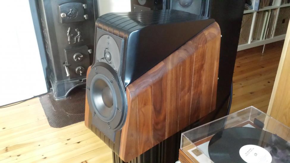

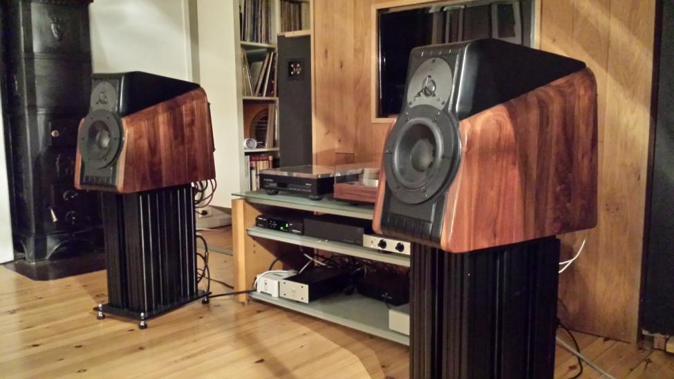

    Endelig lyd i begge høytalere!
    Fikk en ny hypexforsterker fra Dynabel i går.
    Synes det låter veldig bra så langt, og håper det blir enda bedre når de får spilt en stund.

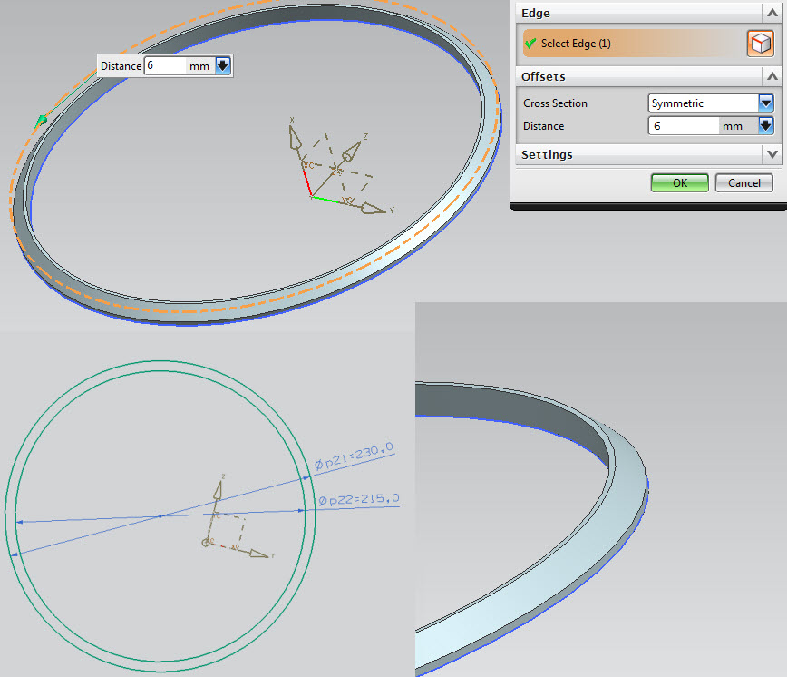

    Husker du, Gunnar, at målingene av høyttaleren hadde en del "uro" i diskantområdet pga kanten av basselementet?
    Så jeg lurte på, for eksperimentets skyld, at du måler ytterdiameter på basselementet, og måler tykkelsen av den, og avstand fra denne kanten og opp til nedre kanten av diskantdomen.
    Jeg har litt lyst til å printe ut et par deler som gir helt jevn overgang for derfor å slippe kantrefleksjonene fra basselementets chassis.
    Jeg har 3D printer og alt software som skal til for å lage slike deler. Jeg gjør det ikke for penger, men for nysgjerrighetens skyld :)
    Jeg sender dem gjerne i posten til deg.

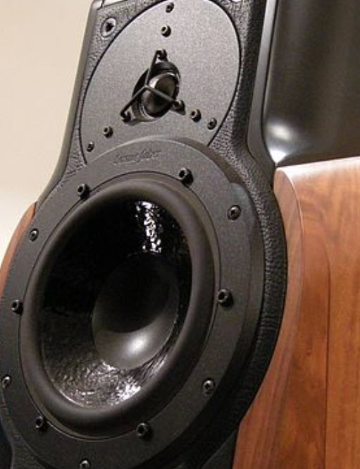

    Jeg fant noe greier på nettet (Flexunits.com). Diameter 205mm, tykkelse 8mm (Ikke rart du får refleksjoner). Skulle tro dette elementet var en 8", men det er målene til 6". Hvis dette stemmer mangler jeg bare avstand fra denne kanten og opp.

    Iflg. Per Skaaning fikk SF laget en spesialversjon med knekt kant.
    Denne kunne han ikke levere pga. at SF hadde enerett på denne.
    Det jeg kanskje kunne tenke meg var en ring med knekt ytterkant.
    Kanskje noe slikt:
    Denne hadde vært enkel og feste, og likheten med orginalen nesten blitt bedre.
    Jeg vet ikke hva du tenker om det? Tror du det lar seg gjøre, og vil det ha noen virkning.
    Mine elementer skal være 215 mm i ytterdiameter, og 8 mm tykk.

    225 mm er ytterdiameter på elementet (har målt)
    Det er ca. 17mm opp til membranet på diskanten, så jeg tror ikke det vi legger på skal bygge mer enn 10 mm.

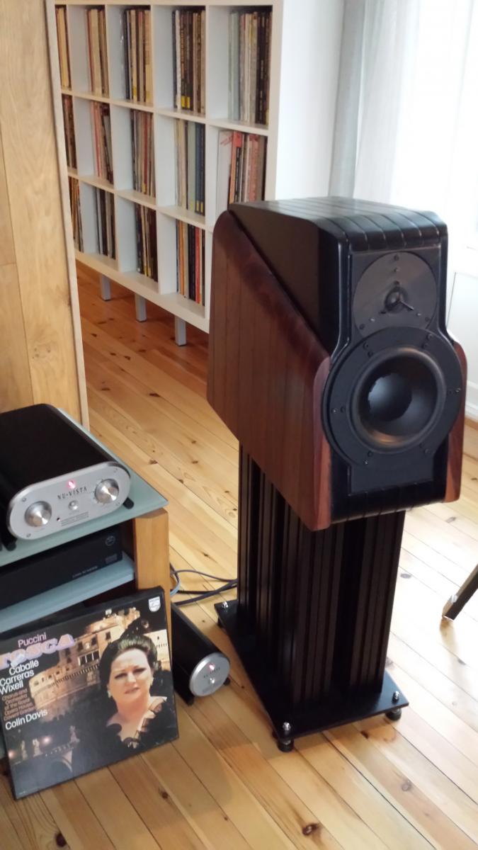

    Ny forforsterker. Musical Fidelity Nuvista på plass foran Extremaene.
    Denne har en varmere klang enn Adyton jeg har brukt til nå. Nuvista har en detaljrik topp, god fylde og kropp nedover i frekvensregisteret.
    Adyton har etter min oppfatning en strammere spillestil.
    Fortsatt litt usikker på hvem jeg foretrekker, men for øyeblikket, nyter jeg forskjellen.

    Driver å printer ut disse greiene - først nå... Hadde gått helt i glemmeboken. Har ikke plass på printern til hel ring, så det blir en del som dekker ca 90 grader (+/- 45 grader). Printer ut i svart plast, så får vi se om det passer noen lunde. Så kan vi jo avtale å måle før og etter.
    Du har 17mm å gå på, og mener 10mm bredde bør holde, men jeg prøver også 15mm bredde. Det gir slakkere vinkel mot domen, og bør få plass.
    Kan printe ut 10mm bredde også, for å se hvordan det gir utslag på målingene kontra 15mm.

    Her er delene dine Gunnar. Kun prototyper. Det går sikkert an å få de rundere i endene.
    Tegnet i Google Sketchup - mange muligheter for å få penere ender på dem.
    De er 12mm brede, for da jeg skrev ut den første i natt, og så på målene igjen, så at det var 225mm og ikke 215mm diameter:rolleyes:
    Vidar

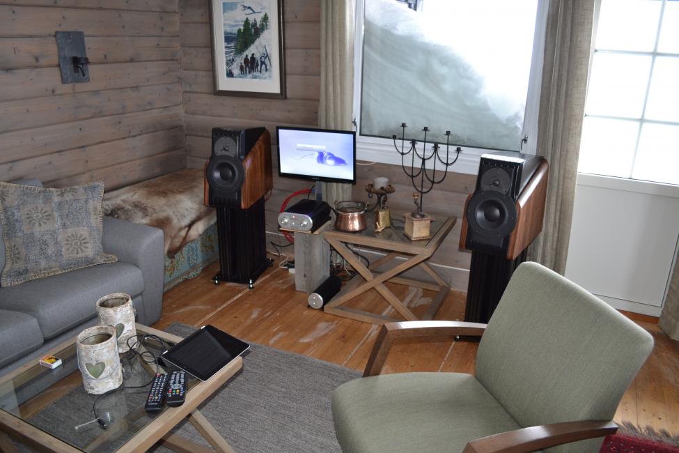

    DIY Hytterack
    Hadde en B&W Zeppelin på hytta, men fredag for en uke siden ga den fra seg sitt siste skrik da jeg skulle slå den på.
    Får nå prøve Musical Fidelity Nuvista og DIY Extrema en stund. Signalkilder er MacBook Air/Meridian Explorer II Dac og en Grundig RiksTVboks.
    Virker som det er blir nok en god grunn til å reise ofte på hytta.
