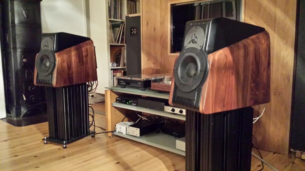

    Et utrolig flott prosjekt, regner med at det blir knallbra når alt er ferdig og tunet inn.
    Vurderer samme Hypex forsterkere selv til et prosjekt til en kamerat.
    Driver du den med en analog preamp eller kjører du digitalkilden direkte inn i den ene Hypexen (som igjen har en digital-link til den neste regner jeg med)? Da må du vel i såfall regulere volumet digitalt fra PC eller lignende?
    Lurer også på om Hypex ampene kan monteres flatt (liggende), eller blir det problemer med lufting da?
    T
    Tittentei
    Helt sinnsykt bra. Hoppet inn på siste siden og så du hadde laget stativene, og trodde høyttalerne var noen dyre high-end greier jeg ikke hadde hørt om, så blar jeg bakover og ser du har laget de også, haha. Villt!

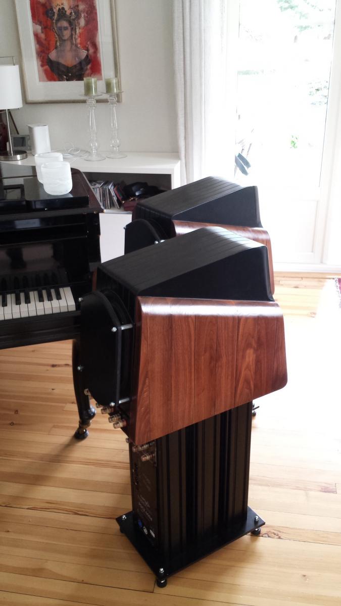

    Nydelig, også med et flygel i bakgrunnen da. Får ambivalente minner fra Lørenskog kommunale musikkskole på 70 tallet he he.
    Det var vel Ferdinand Finne som sa noe sånn som at "rødvin og flygel passer inn i alle hjem"?
    Heretter blir det "rødvin, flygel og Sonus Faber Extrema passer inn i alle hjem".

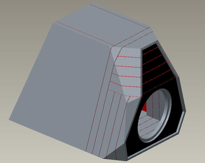

    Kan sikkert brukes til det også, men jeg hadde tenkt å putte inn et høytalerelement i denne kassa.
    GunnarS
    57.496
    111.545
    Ser ut som en liten boks med utsparingsmål for 140-15D...
    GunnarS
    27.07.2010
    1.402
    7.125
    Nå burde det vel være litt enklere ?
    GunnarS
    GunnarS
    27.07.2010
    1.402
    7.125
    Trodde dette skulle være kjente former.
    Håper den skal bli omtrent slik.
    Så skal det en kasse under til basser, og en over til diskant/mellomtone.

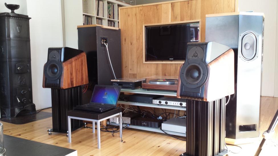

    Endelig lyd i begge høytalere!
    Fikk en ny hypexforsterker fra Dynabel i går.
    Synes det låter veldig bra så langt, og håper det blir enda bedre når de får spilt en stund.
