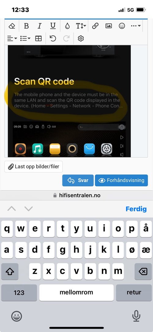

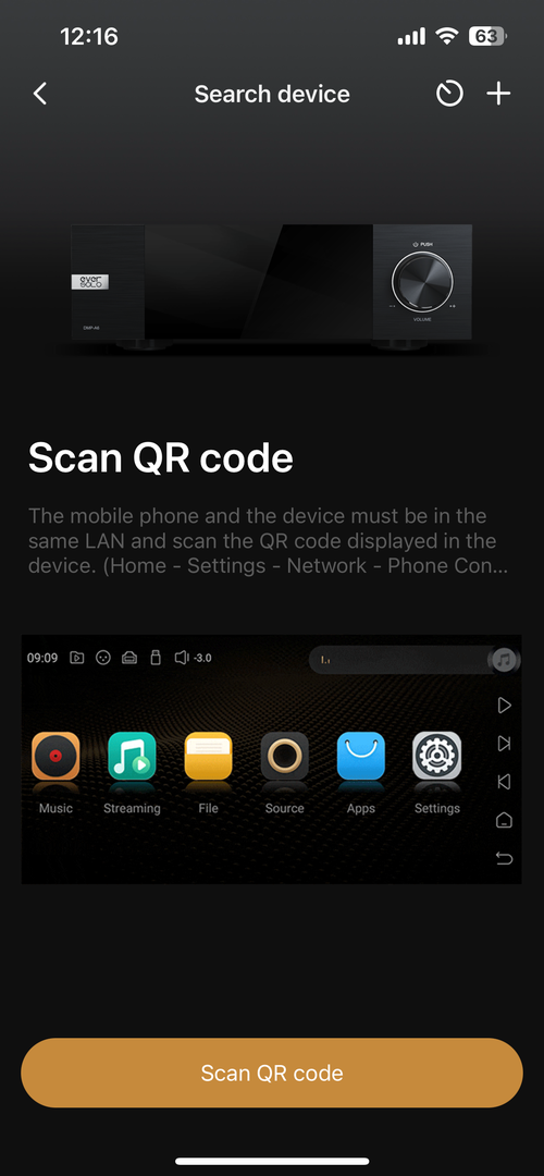

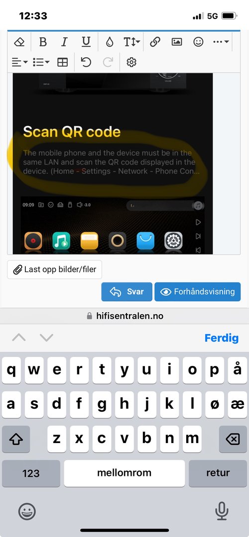

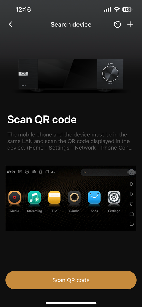

    Får ikke til å koble opp telefonen på appen. Kommer hit men ikke lenger.
    Telefonen scanner qr koden, vibrerer, og går tilbake til dette bilde.
    airplay er ikke noe problem hverken på Spotify eller Qobuz.
    Noen som har tips å komme med?
    Vis vedlegget 1000552
    Både DMP-A6 og telefonen må være tilkoblet samme nettverk, og det er som regel her problemet ligger når dette skjer. Enkelte har satt oppå hovednettverk, gjestenett osv., og det er viktig at både mobil og DMP er på samme nettverk med samme passord på begge enheter.
    Husk og koble DMP-A6 til nettverket før mobilen kobles til DMP-A6.
    Når de er på samme wifi nettverk så er det ikke alltid du trenger å scanne koden i det hele tatt.
    Det kan se ut som om A6 og telefon er koblet opp på hendholdsvis 2,4 og 5 ghz.
    Hvordan jeg skal forandre det på noen av enhetene har jeg ikke funnet ut av enda.
    Skal normalt ikke ha noen betydning da wifi rutereren skal være smart nok til å rute trafikk mellom disse nettene. Men dobbelskjekk gjerne om de er på samme IP range.
    Tusen takk for tips, men jeg er best til å fikse ting med slegge. Jeg forstår faktisk ikke hva du snakker om 😂
    Fant frem en gammel ipad, da funket det med en gang.

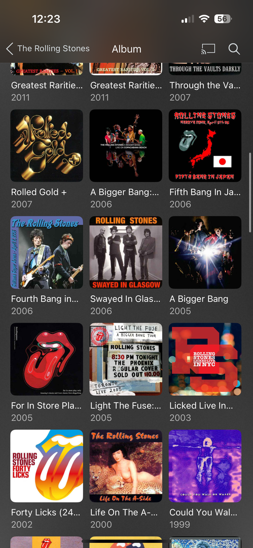

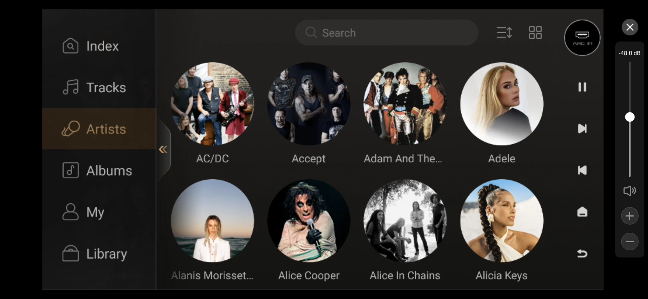

    For egen del har jeg MYE musikk lagret på en NAS og jeg bruker Plex til å strømme til diverse enheter, som iPhone, iPad, Mac, eple-tv, Nvidia Shield og ikke minst Sonos. Vel er Plex i Eversolo appen betegnet som beta fortsatt, men det å finne frem til album / artister krever mye tålmodighet.Plex selv har en bedre løsning i sin egen app for ios, med angivelse av bokstaver for hurtigsøk etter artister og en scrollbar for album, alt til høyre på skjermen. Vedlegger et par screenshots for enkel referanse. Noe lignende er sterkt ønskelig for Eversolo-appen. Og jeg ville gjerne hatt muligheten til å lagre et Plex-ikon på åpningsskjermen i stedet for å måtte lete det frem hver gang.
    Vis vedlegget 998222 Vis vedlegget 998223

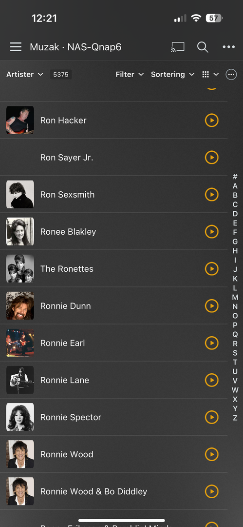

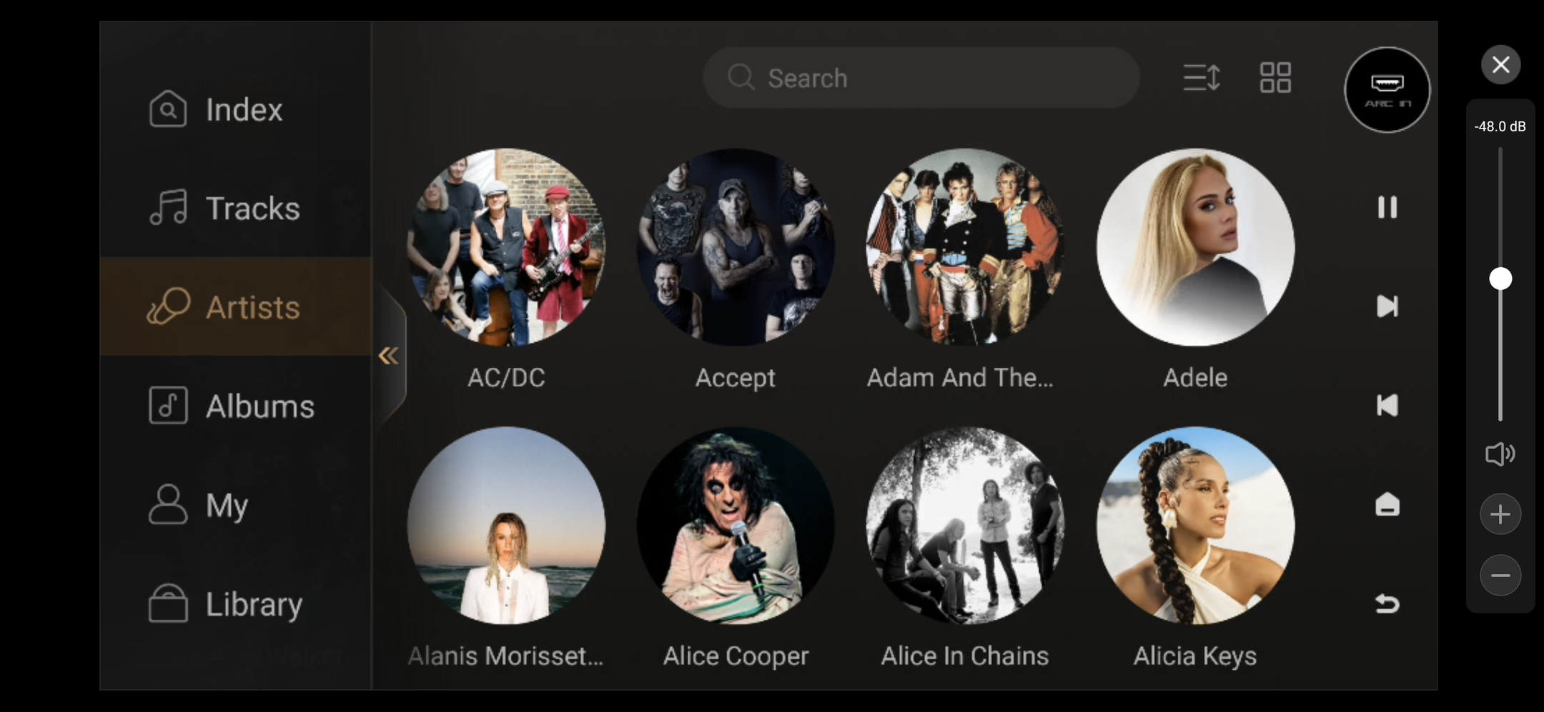

    Har også mye musikk på NAS.
    Bruker Plex på Shield, men ikke på Eversolo.
    I Eversolo appen går jeg inn på Music.
    Så f.eks på Albums eller Artists. Der kan jeg fint søke (Øverst)
    Trykk på det ´+´ tegnet opp i høyre hjørne. Da kan du legge inn IP adressen til Eversolo'en på telefonen din. IP adressen finner du under settings/general/about
    Vis vedlegget 1000743
    Jeg er enig i at Music-appen til Eversolo har et langt bedre grensesnitt. Jeg bruker den til den interne SSD-disken. Men Plex brukes på alt annet, og det er lett å bytte mellom forskjellige biblioteker.
    Jeg gjør stadige endringer i musikkbiblioteket, og min erfaring med den interne disken er at dette medfører lang tid til re-indeksering. Med Plex går indekseringen raskt, og skjer en gang for alle enhetene. Og jeg behøver ikke ha avspilleren på samme sted eller samme nettverk som NASen. Det er fordelen når man bor flere steder.

    Takker igjen for tips.
    når jeg prøver det får jeg bare beskjed om at jeg må sjekke om begge er på samme LAN nettverk.
    Som sagt så koblet ipaden opp med en gang så jeg tror jeg får være fornøyd med det.
    Ikke bare å ha EDB-dysleksi 😂
