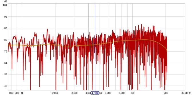

    Roald
    25.06.2005
    6.211
    3.566
    Her er en sammenlikning mellom to målinger, ca 5cm forskjell i mic-plassering og den ene uten pledd over stolen
    Mvh Roald

    Én eller to høyttalere som spiller, Roald?
    Roald
    25.06.2005
    6.211
    3.566
    Begge kanaler……
    I kurven som går fra 6-250hz er det uglattet i den andre er det 1/1
    Mvh Roald

    Kan du poste i 1/12 ?
    Den jeg postet er 1/6 TROR jeg (mulig det er 1/12). Selv finner jeg 1/1 alt for grovt.
    Skjønner ikke at det kan være uglattet på den lavfrekvente. Alle målinger jeg har sett, ser ut som piggsvin uten glatting.
    -Tim

    Topper og bunner kommer tettere og tettere jo lengre opp i frekvens du kommer.
    jeg finner uglattet måling i vanlige rom lite nyttige fra 500hz og opp, når man kan veksle mellom uglattet til 1/1 gir det meg mer mening.
    Å sammenlikne uglattet måling fra rom med et fra kammer blir meningsløst, men her får du begge deler

    Hehe. Jeg mente ikke at du skulle komme med helt uglattede målinger. Har du ikke mulighet til å velge annet enn unsmoothed og 1/1 ?
