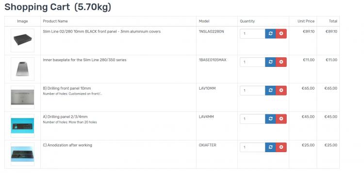

Blir dette riktig handlekurv?
Skal det legges til CAD drawing preparation? Plexiglass insert? Er det riktig dybde (samme som dere andre? Tilstrekkelig til at det blir plass også til evt. 12-kanaler senere?)
Tegningene har jeg, justert mtp. valgt nettbrønn, med sentrert display og uten logo. Mange takk til tytte, skylder deg en, og har ikke glemt.

Jeg var i kontakt med de ang. kabinett til Dlcp for er stykke tilbake og sendte dem en mail og da fikk jeg komplett pris osv fra dem.
Send dem en forespørsel [emoji39]så ordner det seg nok.

Men det er dette jeg skal ha, sånn ca.?
Z
Zomby_Woof
OK. Men jeg er sær! Så det blir en annen nettbrønn og sentrert display, ellers likt. :rolleyes:

Sendte mail på nytt og fikk akkurat svar. Mulig det er en misforståelse oss imellom, og jeg sliter litt med å forstå innholdet i fakturakladden. Men prisen endte på € 2.995,93??

Det høres helt feil ut... Det du har satt opp skulle utgjøre omlag €250 eller så, pluss frakt. Frakta kan kanskje bli noe dyr.
Jeg kjøpte en brukt DLCP i Modushop-kabinettfra en danske på DIYaudio. Den første forespørselen hans på pris var fra UPS, og de forlangte 1100kr. Postnord.dk skulle ha ca 400kr for frakta. Dette var en ferdig dlcp i kabinett med 10mm front og med doble, lineære strømforsyninger (for to dlcp), så hele greia klokker inn på 8,5kg.

Fikk oppklart det. Han hadde lagt ved feil faktura da han sendte mailen... 290 € er rett pris, og godt innafor.

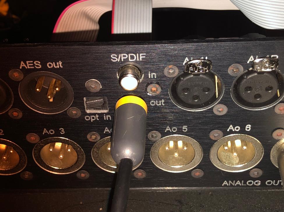

Merk: det er en liten bug i filene til Modushop.
Merkingen på de digitale coax inn- og utgangene er byttet om.
Jeg hadde en helv. feilsøkingsrunde for få finne ut hvorfor det ikke kom lyd ut av den j...vla dlcpen, helt til jeg prøvde usb-inputen (som virka) og begynte å grave i håndboka for å sammenligne skjema og realiteten...
Slik må en koble digital inn...
