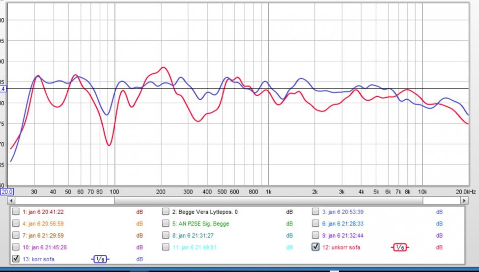

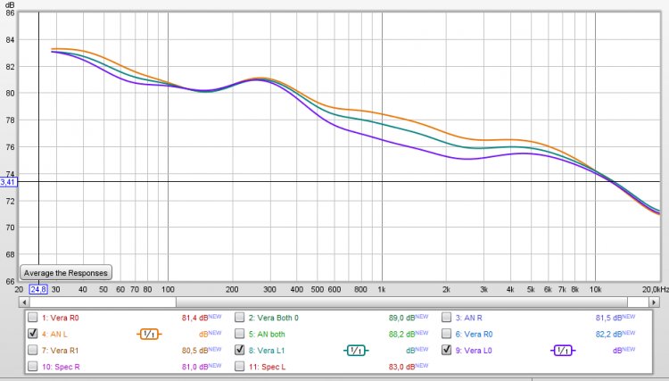

    Så har vi dette med harmonisk forvrengning. AN viser helt klart en økning på 10dB i området 100 til 500Hz. Dette tipper jeg hørbart farger lyden
    Men så var det Spec da. Denne har like lave 2 harmonisk som Vera. (EDIT: PS! målt i lytteposisjon. Elektrisk har den mer)
    emokid normaliserte frekvensresponskurvene på 200Hz og viste at Spec har samme tendens som AN, men nå begynner forskjellene å bli så små at jeg tviler på at hele forklaringen ligger her.
    Jeg hørte ikke Spec spille selv, men får nesten bare ta Håkon på ordet her :)
    Så har vi dette med fasedreining i toppen. Noen hevder dette er utslagsgivende, andre mener det ikke hørbart.
    Så har vi dette med plutselighet og høy båndbredde. Uvisst.
    Hifipuristen tipset meg om at en Lunddahl trafo på signalkablene for å skape galvanisk skille mellom DAC og Vera kunne være verdt et forsøk.

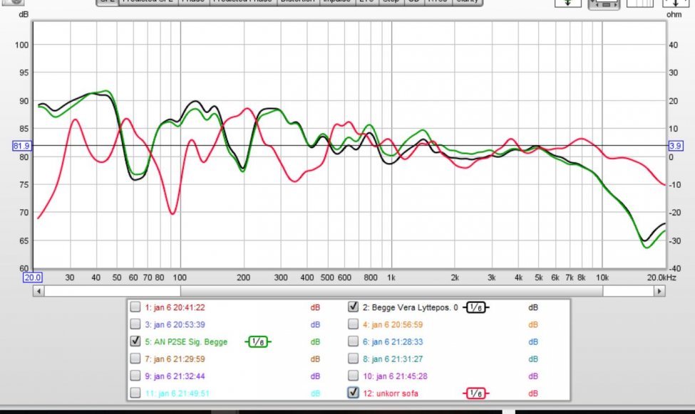

    Vera med 1 ohm i serie gir mer effekt i mellomtonen slik at den nærmet seg AN, men dette hørtes ikke slik ut som forventet.
    Her er Vera med 1 og 0 ohm sammen med AN. Normalisert ved 200Hz.
    Gul er AN og grønn er Vera med 1 ohm.
    For å summere så har jeg fremdeles mange spørsmål. Jeg hørte tydelig forskjellen på AN og Vera, men fikk ikke hørt på Spec. Vera med 1 Ohm i serie fikk jeg ikke hørt godt nok på synes jeg, men Håkon var tydelig på at dette ikke var bra. Vi skulle ha lyttet mer, men begynte å bli litt slitne begge to tror jeg.

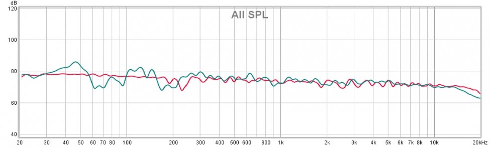

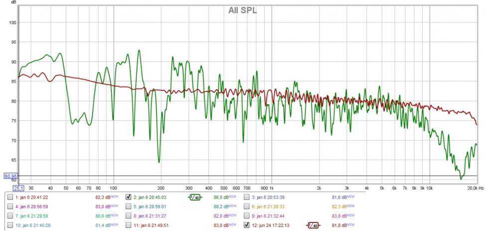

    DSP. Målinger ditt & datt. Fortsatt, så låter en «alt for stor» gigaforsterker himmelsk - på så vel lave som høye lyttenivåer. Ingen som snakker om trøblete rom, DSP eller annet nymotens når en sånn amp får prøve seg. Well, jeg skal ikke si for mye om DSP og alt dette - aldri prøvd det ut! Men satt ut av begeistring for det jeg hører hver gang en gigaforsterker har fått spille.
    Målinger ditt og datt, pluss en god slump dsp, så blir det sånn. Det snakkes om store forskjeller i lyd på ganske små forskjeller på frekvensgangen på de forskjellige forsterkerne i denne testen. Hvordan blir slike forskjeller da
    Håkon Rognlien og min respons. Hva oppleves mest dynamisk tro?
    Vis vedlegget 566262
    Kjære Shy ikke legg ut slike kurver please, det får oss som lever i samme stuen som kona til å få lyst til å gi opp og gå over til hodetelefoner. Mitt rom ukorrigert er værre enn Håkons iallafall, tror ikke jeg er den eneste som har det slik..
    Med litt DSP ratteing blir det bedre,(obs før jeg har lagt på subjektiv hellning ved økende frekvens)

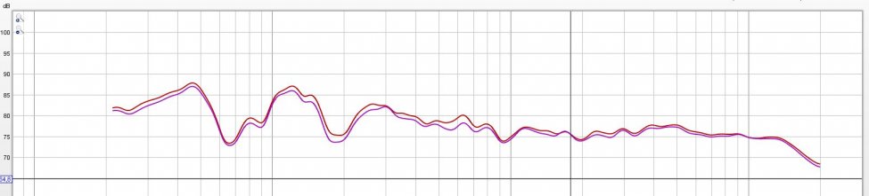

    coolio
    19.09.2015
    5.491
    5.474

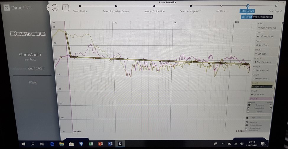

    Synes det er overraskende hvor lik tonaliteten til Håkons AN-respons jeg stort sett foretrekker hos meg. Gutten må ha gode ører :p
    Distinctive
    04.12.2006
    11.063
    3.599
    Ser slik ut hos meg også for frontene hvis jeg kjører Harman i Dirac - her uten korreksjon fra Dirac:

    Det er ikke lagt ut noen Spec-målinger her vel? AN har tydelige avvik. Spec har det ikke. Bjørn må gjerne legge ut disse også, om de finnes.
    Vis vedlegget 566204
    SPEC = Lilla
    VERA = Rød
    Det der er jo så godt som identisk. Hvis noen kan høre forskjell på det der når man spiller musikk, blir jeg veldig overrasket.
    SPEC = Lilla
    VERA = Rød
    Du tuller nå vel??
    Vel, det var det første jeg tenkte. Kurvene er jo relativt like, men jeg ser jo at det råder en konsensus om at dette er veldig hørbart.
