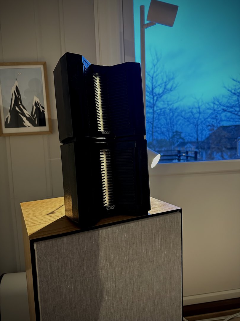

I et svakt øyeblikk slo jeg til på et par par, altså 4 stk av disse diskantene. Planen er å stable dem pent, to på hver side, og dermed ha en alternativ topp i tillegg til Manger MSW. De vil plasseres på toppen av en kasse der en SB satori 24,5 har bass/nedre mellomtone-vakr Deling vil foretas med en Minidsp.
Spørsmålet er hvordan man best gjør dette? Håpet er at det vil være mulig å dele under 1000 hz med to av disse, kanskje 800 uten at det blir for mye for dem? Ser at det er delefrekvensen i deres egen høyttaler, og med Minidsp flex 8 kan jeg fint legge inn 24db filter. 48 også forsåvidt men jeg har aldri likt resultatet.
Bør begge spille samme område? Bør den ene kun spille feks 800hz-2000hz, der jeg har lest at den kan bli litt "tynn". Det medfølger "gummifot" som er litt vinklet så det er mulig å stable de med en liten bue, som kamskje er lurt mtp spredning.
Tips/erfaringer tas i mot med takk!

Da er de koblet opp i aller enkleste konfigurasjon. Stablet med medfølgende gummiføtter som gir en liten tilt bakover. Mulig det hjelper på vertikal spredning. Seriekoblet da de er 4 Ohm flatt ellers. Førsteinntrykket er ekstremt positivt. De er veldig enkle å dele i minidsp. Deler på 800hz 24db og har tatt ned nivået litt i området 1100hz-5000 hz ca i tillegg til å redusere output generelt da de er veldig sensitive. Det er ingen unoter, null. Og de har den mest oppløste, svevende lyden jeg har hørt. Det er "stor" lyd. Men det som er mest overraskende er hvor dynamiske de er uten noensinne å bli skarpe. Sammenligningen er domer, men allikevel, det er stor forskjell. Jeg tror at med vinger/horn så skal dette bli meget bra.

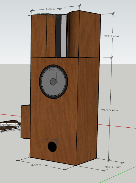

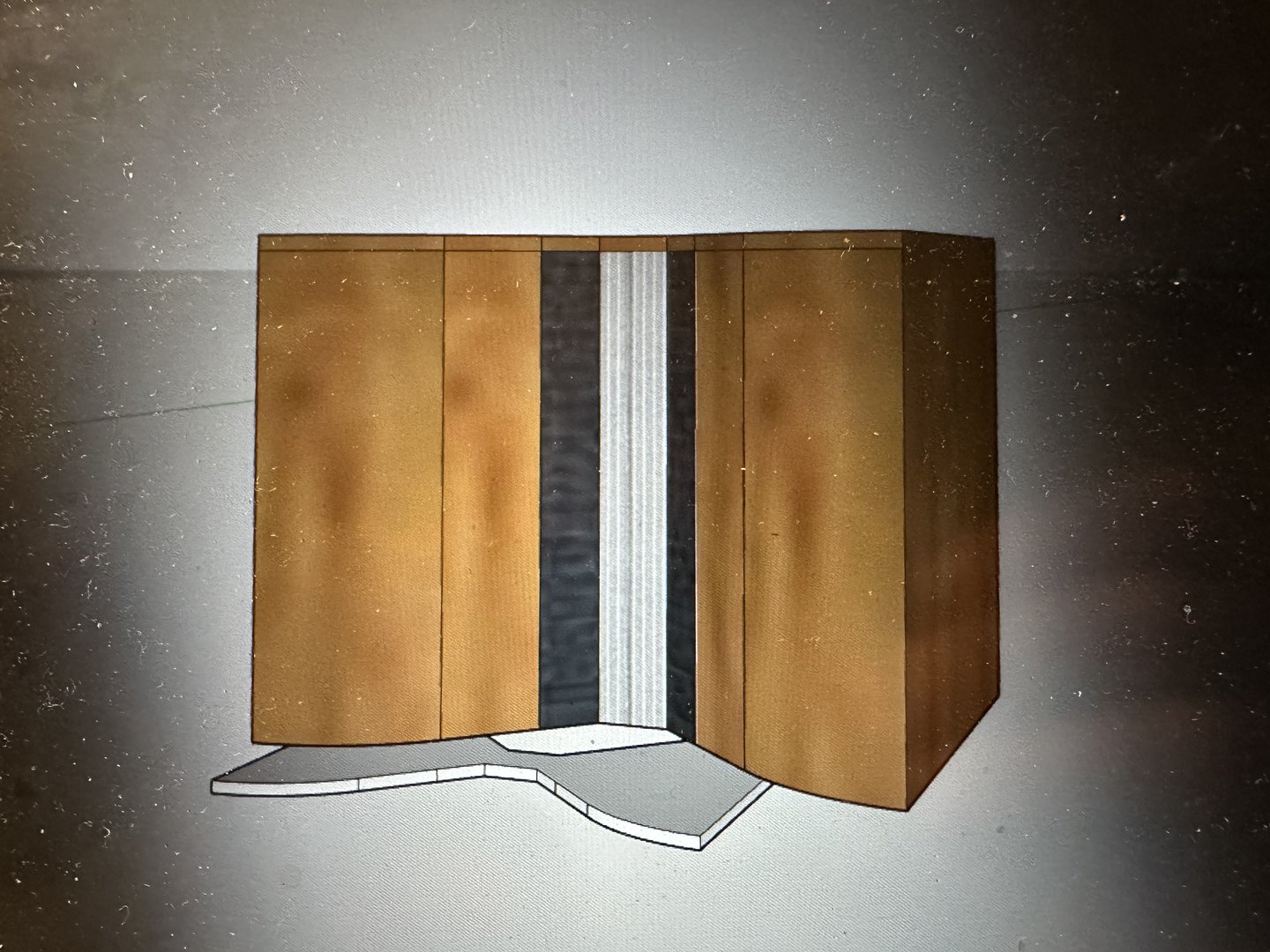

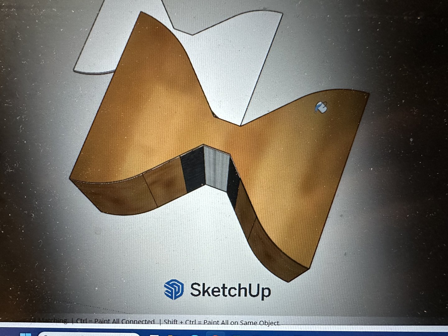

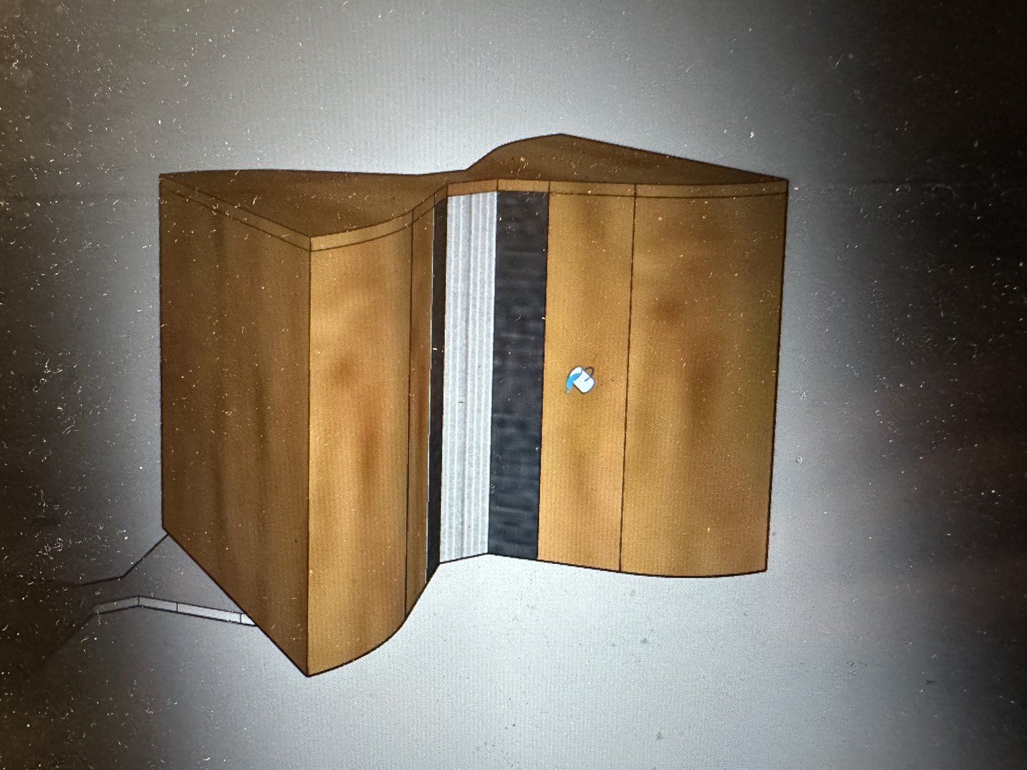

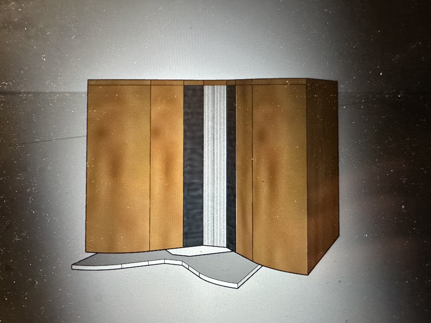

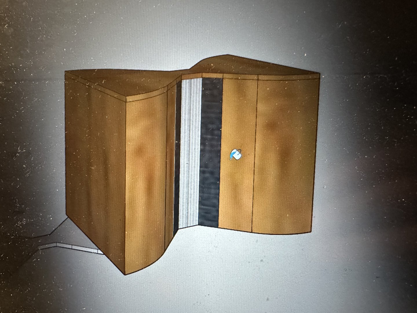

Amatør-alarm!!
Har slengt sammen en modell i sketchup jeg tenker å aktualisere. Innspill mottas med takk 🙂. Den blir 30cm dyp og 40 cm bred fordi det passer med resten. Enten stablet bjørkefiner eller bøyd finér/mdf. Trenger proffhjelp. Kanskje 3D-print? Kan det funke? IMG_1272.jpeg IMG_1272.jpeg IMG_1273.jpeg IMG_1274.jpeg

Er det en spesiell profil på «hornet» jeg bør tenke på?

Ta en titt på Crowes 3181, event. kontakt ham. Hyggelig og hjelpsom person.

Ja har sett den. Ønsker ikke et egg og skal stable to. Ser at det er suksess med helt rette vinger så vil tro at et bøyd horn er enda bedre. Trenger bare støtte ned til 800hz så det er ikke all verdens som skal til. Måler når det er bygd og tilpasser delefrekvensen etter hva som er mulig i området 400-800hz.

Inni egget er det en waveguide som du ser profilen av, det er jo den du er på jakt etter, ikke eksteriøret. Som du ser starter den helt nær membranen slik at refleksjonen fra sideplater ikke blir med i signalet ut fra guiden.

Takker! Skjønner hva du mener nå. Ess’en har riller hele veien så tenkte det var vanskelig å lage noe som ikke lagde små hulrom på baksiden av waveguiden hvis den ble laget for å gå helt inn. Har også mest lyst på trefiner så heller mot noe i bjørkefiner/mdf.
