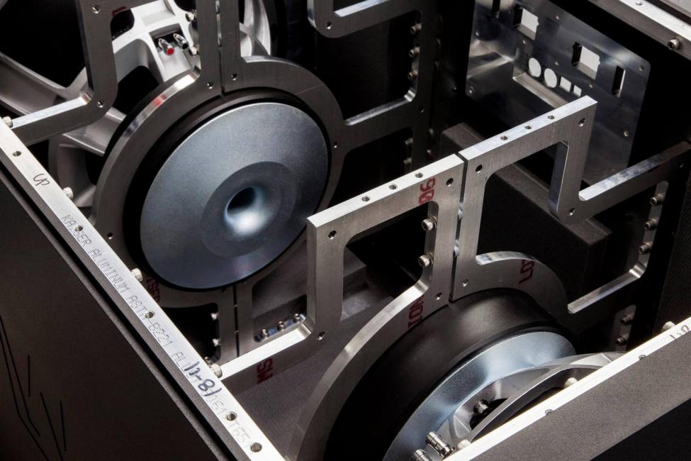

    Kom jeg over ett bilde av Q sub innvendig
    Vis vedlegget 280202
    Espen L
    Ser ut som om elementene er basert på TC Sounds sine. Absolutt ikke noe dumt utgangspunkt!
    Skal bli morsomt å fortsette der vi slapp. :)
    Geir Arne
    Jepp, dette ser veldig ut som TC Sounds. Thilo kan sakene sine.
    Samme magnet, basket, gummiring rundt magnetene, terminalene og ikke minst TC Sounds patenterte system for montering av basket og motor vha skruer.
    Og et fantastisk utgangspunkt vil nå jeg si. :)
    Espen L
    Geir Arne

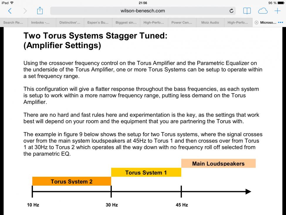

    Jeg mener jeg har hørt at dersom man har to subwoofere, så gir det best integrasjon med høyttalerne om man har forskjellig innslagspunkt på de to subwooferne. Er det noen av dere som har erfaring med det?
    Roy
    T
    Tittentei
    Hvis du vil se drivere bevege seg, så kan du prøve The Joy of Minimal med DubKing. Ikke bra musikk etter min mening, men rolig og utrolige mengder dypbass. Ikke typisk basstestlåt type bilstereo on steroids heller. Den har bare utrolige mengder dypbass. Ikke bli redd når du ser driverne i subbene kaste om seg. Her kan du se gærningen BassThatHz spille låta med nær bunning av LMS Ultra.
    Obs: Merk at driverens bevegelse blir fordreid pga antall bilder per sekund i kamera, det går helt rett, selv om det ser ut som om det slenger til andre kanter. Ganske fascinerende.
    Her hører man hvordan motoropphenget kan lage støy når det blir presset hardt ved frekvenser man ikke hører også. Her godt over xmax og nær ved xmech på 44mm. Han er gal i hodet sitt.
    Roy
    På samme måte som at man (etter min mening) må tilpasse en sub til å spille optimal sammen med høyttalerne kan man bruke den samme tankegangen på sub nr to og ha ulik delefrekvens, fase og plassering for å oppnå best mulig samspill. I en slik situasjon er det nok best at subene spiller summert signal("mono") og ikke er koblet som stereosub slik som er vanlig ved to-kanal.
    Geir Arne
    Roy
    Geir Arne
    Dette er veldig interessant og har blitt nevnt av meg før uten respons her inne.
    WB (Torus) kaller det for 'Stagger tuned mode'
    Roy
    Geir Arne
    Jeg er helt enig i at dersom man skal spille med to subwoofere i forskjellige frekvensoråder bør de spille summert. Men av nettopp denne årsak mener jeg at man aldri bør spille med de i ulike frekvensområder.
    Roy
    Geir Arne
    Dette er i stor grad samme prinsipp som jeg liker å benytte, men jeg er ofte litt mer "aggresiv" i delefrekvens. Alt romavhengig såklart.
    Roy
    Geir Arne
    Roysen
    Jeg kan være enig i at en ideell verden vil man ikke ha behov for å spille med flere suber som har forskjellig settings. Men i "real world applications" er det fort mange fordeler ved å justere subene uavhengig av hverandre. Dog får man sjeldent fordeler uten å samtidig få ulemper, så hver sin smak antar jeg. :)
    Geir Arne

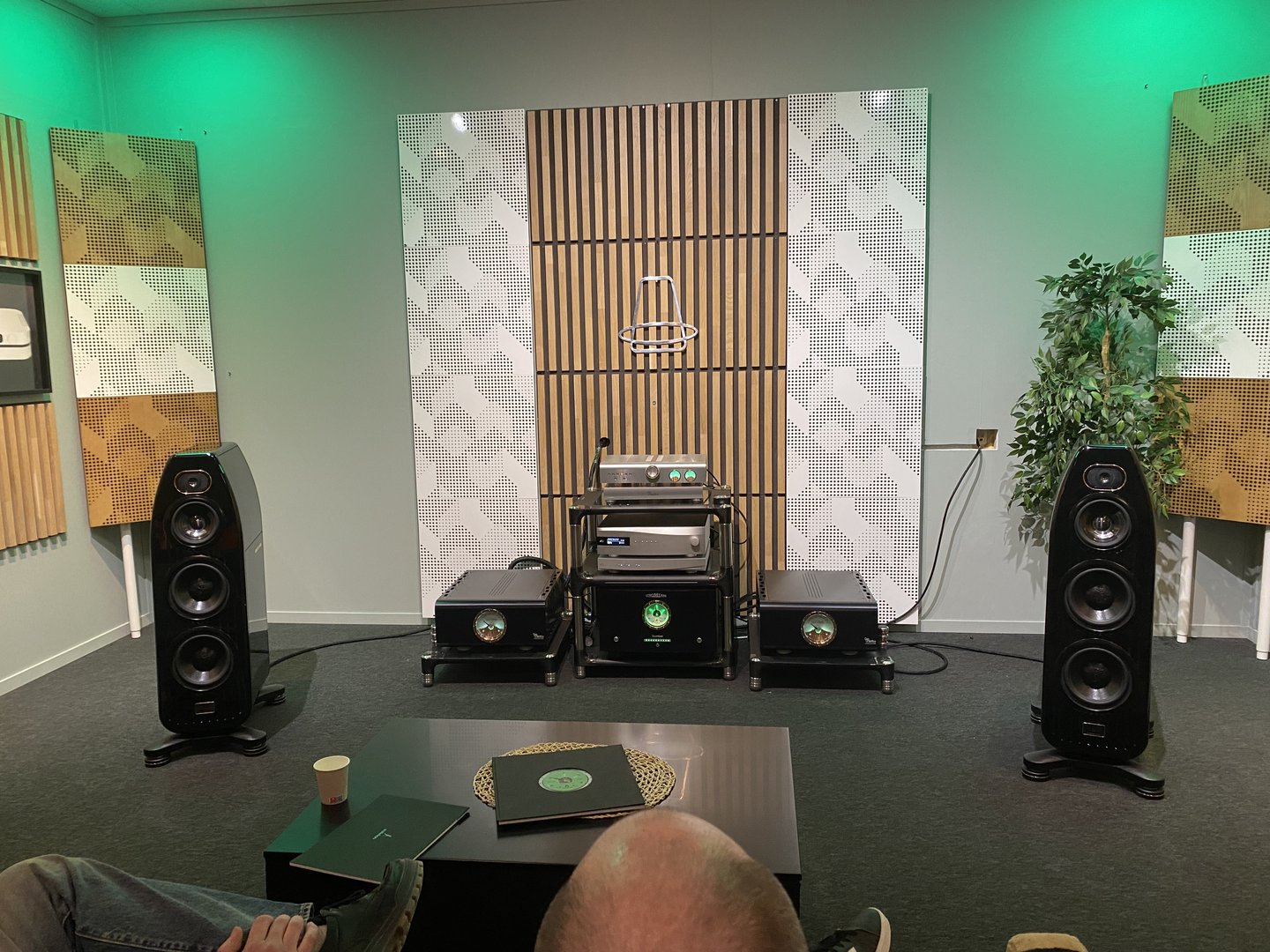

    Var med som flue på veggen på fredag, og dette låt veldig lovende også med tanke på den allerede svært gode lyden. Da ble etter en innledende måling, kun brukt ørene til de som satt der. Geir Arne stilte opp/ned på forskjellige parametere etter kommentarer/ønsker fra Espen. Når udyret fra statene er skikkelig innspilt så må dette nødt til å bli ett av de mest vellydende stueanleggene i mange mange mils omkrets.
    Må også få lov til å nevne at det var storveis oppfølging fra Magico både via skype og fjernstyring av programvare. Når de hadde sjekket at alt fungerte prikkfritt og kjørt den innledende målingen, tok vi over. Kassen som Q15Sub kom i var omtenksomt konstruert for å lette ut og innpakkingen. Føttene som selve suben hviler på er ganske røslige i utforming og gjør at den er utrolig lett å skyve på tatt i betrakting av den voldsomme vekten.
    Mvh Morten
