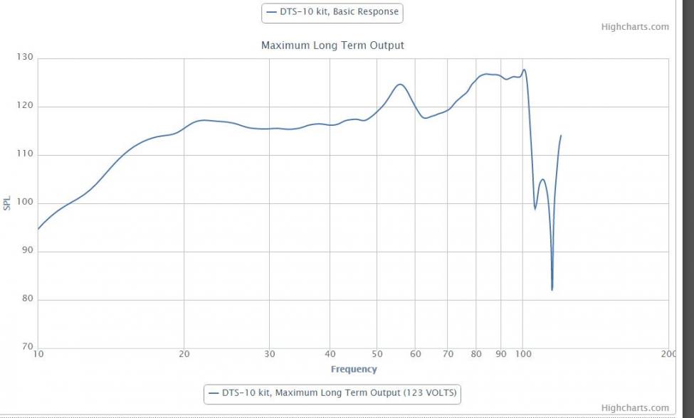

    Som sagt jeg har hatt subwoofer med 2x10" som spilte ned til 5Hz -3db. Trenger ingen lang utgreing for å vite at det er mulig. Aner ikke hva max SPL var, men det var i hvert fall nok til å at buksebena synlig slengte på seg selv om det ikke var mulig å høre den lave bassfrekvensen som ble spilt.
    Roysen
    Jeg overprøver ikke erfaringene dine, men sett i lys av naturlovene og teknologien på driverfronten, så var dette mest sannsynlig et resultat av at du satt midt i en romnode for frekvensen som fikk buksebenet til å vibrere, og denne trenger ikke å ha vært 5 Hz eller mindre, faktisk kan den ha vært 10-15. Det er vanskeligere å høre lave frekvenser når signalet er kort, enn når man spiller konstant sinus, fordi hjernen ikke rekker å prosessere signalet fra øret før lyden er borte igjen. Når man kjører konstant sinus, så får hjernen tid til å forsøke å lokalisere lyden (noe som er umulig, siden frekvenser under 80 Hz ikke er retningsbestemte).
    Som nybegynner har jeg testet subbene jeg har bygget mye, og ved konstant sinus på 10 Hz og høy SPL hører man ingen ting, men dørene helt opp i annen etasje står og vibrerer. Gulvet i etasjen over kjelleren står og vibrerer fryktelig (faktisk såpass at det er uansvarlig om man vil husets beste). Du vet du har oppnådd lave frekvenser ved høye nivåer når du slutter å høre bassen, men kjenner en følelse av en slags (deilig) dott i øret.
    Forsøker ikke å overbevise deg om noe, men vi skriver jo i åpent forum her, og jeg synes temaet er interessant derfor svarer jeg. Har langt fra alle de riktige svarene, og setter pris på når folk kan tilbakevise det jeg sier med bakgrunn i rasjonalitet, logikk og målinger. Hadde du vist meg målinger av subben med 2x10" og høy output rundt 5 Hz, så ville jeg først og fremst lurt på om målingene var korrekte (måling av så lave frekvenser er vanskelig, og måleutstyr dyrt), deretter ville jeg forsøkt å få en forklaring på hvordan de har evnen til å prestere utenfor hva som skal være mulig ifølge fysikken.
    I forhold til bass, tenker jeg at det blir litt som å handle bil, man må definere hva man vil oppnå og velge produkter deretter. Er man tilfreds med en eller to magico subber, så er jo det helt fair og er man begrenset pga rom osv, så er disse subbene muligens det mest kompromissløse enkeltstående alternativet av ferdigvare. Men skal man ha noe som er universalt kompromissløst og organisere seg for det, så kreves flere subber, og kostnaden vokser eksponentielt, siden man må doble antallet subber for hver 6dB økning man ønsker (6dB er en heuristisk regel), så 1, 2, 4, 8, 16, 32(!).
    Om Espen ikke ønsker dette i sin tråd, så kan han bare si fra. No hurt feelings. :)

    Med 105db + 20db headroom @ 5hz som du over her mente var fullt mulig med 2x10 er du ikke langt unna hvertfall.

    Drivere er "luftpumper". Det som trengs for å få nevneverdig SPL ned til 5 Hz er flytting av luft, mye luft. Man kan få en lukket sub til å gå ned til 5 Hz +/-3dB ved å bruke linkwitz transform*, men ved hvilket lydnivå? Hvis du hører på musikk med mye dynamikk og du ønsker å høre på 105 dB og ønsker 20 dB med headroom for dynamikk ned til 5 Hz, så kreves det flytting av vanvittige mengder luft for at gjengivelsen skal være innenfor +/-3dB. Ta med SPL-tapet ved å øke avstanden og man ser snart at det kreves mye flytting av luft.

    Her ser du hva fire 18" LMS Ultra 5400 med 33.7mm lineær slaglengde i 175L kasser kan gjøre uten room gain på 1m.
    Alle lukkede kasser vil ha en frekvensrespons som dette før man bestemmer seg for hvilken frekvens man vil gjengi innenfor +/-3dB og så legger til en linkwitz transform eller low shelf filter + HPF i bunn for å unngå overexcursion og bunning av driver.
    Under 99 dB på 1m avstand @ 5 Hz, hvis jeg vil reprodusere 5 Hz innenfor +-3dB lineært på f.eks. 3 meters avstand så mister jeg 9dB så da har jeg 90dB, så må jeg begrense output fra subbene til 90dB. Vil jeg da ha 20dB headroom, så kan jeg bare spille i 70dB(!). Jeg har derfor lagt meg på målet om 15 Hz, hvor jeg oppnår 110dB + room gain. Det gjør at jeg kan lytte til musikk på 90dB og ha 20dB med headroom for den laveste frekvensen jeg vil reprodusere som er 15 Hz (jeg reproduserer under også, men da rullet av ift. 15 Hz, siden jeg ikke er opptatt av +-3dB for < 15 Hz. Mange vil mene at jeg heller burde kjørt portede kasser for å få mer output ned til 15 Hz, men da får jeg ikke noe særlig under 15 Hz heller, siden portede kasser unloader straks etter tuningsfrekvens.
    Her er ei portet kasse på 1000L, med fire drivere tunet til 15 Hz på 3 meters avstand mot lukkede på 700L.
    Mer output frem til tuning og så dropoff. Hvis jeg ville hatt mer output så hadde jeg ikke gått for portet, men horn. F.eks. GJALLARHORN 2. Da får man ytelsen til 4 LMS U med 1 driver pga hornlading. Men sånn ting er nå, så begynner jeg å bli veldig fornøyd.
    Jeg vil ha ren og uforvrengt bass til 15-20 Hz og et skikkelig brystkassetrykk vha midbassmodulene med JBL 2226. Konsertopplevelser altså. Jeg begynner å få dette nå, så de to ekstra Ultraene kommer sikkert til å sette en effektiv demper på alle fremtidige oppgraderingsnykker. :)
    Du kan se på dette, riste på hodet og tenke at råd fra den skrotnissen tar jeg aldri :), men husk at dette ikke er mine idéer, dette er ren og skjær fysikk, og det må vi forholde oss til hvis vi vil oppnå målene våre.
