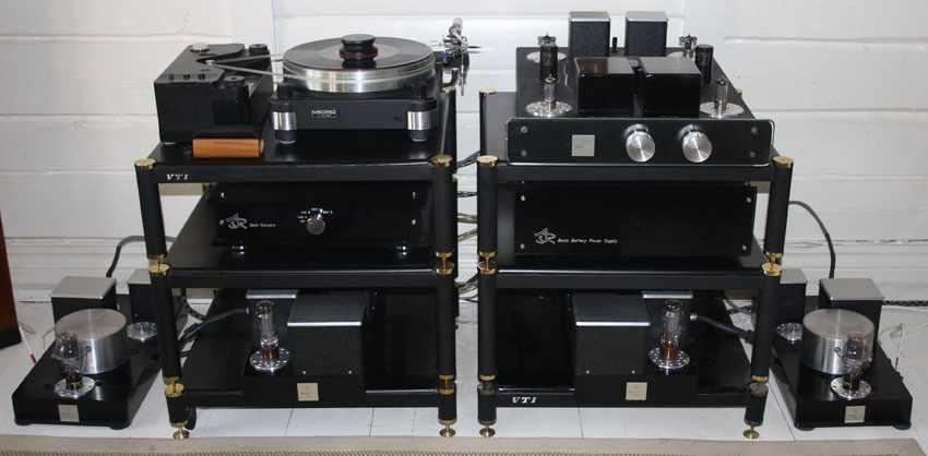

    Avslutter med et bilde av oppsettet pr august 2008. (det er jo tross alt en billedtråd ;))
    Fosse
    19.08.2003
    11.972
    32.031
    Ahhhh! Herlig anlegg og nydelig spilleliste.
    Synes oppsette ser griselekkert ut for å bruke et faguttrykk - skikkelig matcho fremtoning i sort og børstet stål/aluminium.
    Virkelig gjennomført. Ikke blir det mindre imponernede av at det er hjemmebygg heller.
    Du skriver godt du Joaquin!

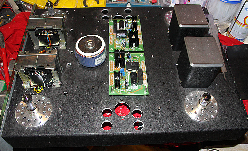

    I dag er det preampen som nok en gang skal på "operasjonsbordet"
    Her er utgangspunktet.
    Men hva er det som stikker opp fra kabinettet, og hvorfor er det kommet en ny trafo?
    Erland
    10.04.2003
    3.238
    Audiomix har fixed opp i det "knotefingene" mine køddet til, og nå skal superregulatorene fra Allen Wright på plass.
    Men hvorfor bore masse svære hull i kabinettet?
    Erland
    10.04.2003
    3.238

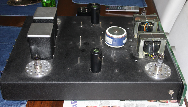

    Bort med Black Gate VKZ, og inn med Mundorf Tube Cap 200uF/550VDC filmkondensatorer.
    Ja de er svære som Colaboxer, men dette er veien til go'lyden!

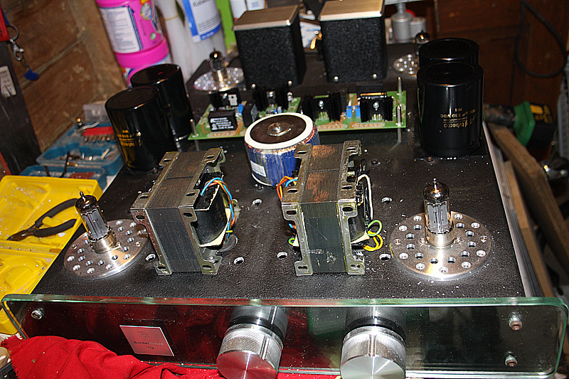

    De virker.
    Strømmen reguleres til 100VDC og LED'ene lyser.
    Men det kommer ingen lyd....bare litt støy :(
    Vet da f....hva som skjer....har mest lyst til å hive hele sreg i dass og koble tilbake til std. med de nye filmkondisene. Akkurat nå skulle jeg ønske jeg ALDRI hadde hørt om sreg og Allen Wright!
    Kan være en eller annen filleting et eller annet sted, men dagen har vært full av piss-mass og pes, og alt har liksom blitt gjort i hastverk. Slike dager er ikke gøy, men kunne vært reddet om dette hadde fungert. Nå slår jeg av strømmen!

    Dette irriterer meg faktisk ganske så forjæ#x%$Z
    Ettermontering av greier er ikke alltid så lett. Det blir trangt, knotete og lag på lag med ledninger i noe som etterhvert ligner på kråkereir. Kanskje jeg burde hatt to Plitron-chassiser til preampen?
    Mistenker at det er noe som ligger mot chassis og sender B+ strømmen via kabinettet mot jord. Skal bore opp større hull til polene på kondisene slik at denne muligheten elimineres.
    Siden regulert strøm =100VDC og LED lyser, er det jo ikke noe feil så langt.....
    Men dersom tilsvarende spenning som går mot jord, blir det vel bare støy og ingen lyd?
    Uansett......jobb eller ikke, må ta en "late night session" på dette i kveld! Om nødvendig med slegge :mad:

    du kan vel lett måle om du har b+ som vanlig inn på røret
    skjønner egentlig ikke hvordan du klarte å fucke opp dette ::):du skulle bare sette inn superreg i b+ kjeden og stille inn strømtrekket.supplyet til ic er jo separat(forhåpentligvis) ???

    Saken var at ting gikk alt for fort utover kvelden, avbrutt av telefoner osv. Satte greiene sammen, justerte spenning ut fra sreg til 100VDC (som var spenningen etter motstand inn på røret før sreg var i kretsen), og siden LED lyste "klasket" jeg på bunnplaten og koblet opp.
    Restulatet var som nevnt støy og ingen lyd.
    Husk at jeg samtidig koblet om til de nye filmkondensatorene. Det eneste jeg kan tenke meg som er galt, er at en av + polene har overslag til jord.
    Måtte sove i går kveld siden jeg holder foredrag i dag, men skal se på dette i kveld en gang.

    merkelig men er du sikker på at du har b+ til røret?
    har du en mundorf på hver side av superreg?jording riktig?
    Hvorfor justerte du ikke spenningen ut fra regulatoren høyere enn 100V? Har du tatt ut anodemotstanden i den originale kretsen?
    Jan E Veiset
    Erland
    10.04.2003
    3.238
    Jeg hadde B+ 100VDC til røret ja. Fant ingenting feil heller??????
    Også glødespenningen måler korrekt 6.26VDC
    Jeg la begge Mundorf'ene "bak" sreg, og koblet i følgende sekvens:
    EZ80-LCLC-sreg-anode.
    La inn en 50 Kohm bleedermotstand mot jord fra siste kondensator.
    Burde jeg koble;
    EZ80-LCL-sreg-C-resistor-anode i stedet?
    Bør jeg fortsatt ha denne bleedermotstanden?
    Til jane;
    Ja jeg fjernet anodemotstanden og benyttet sreg til å regulere spenningen ned til 100VDC.
    Burde jeg beholdt en mindre anodemotstand, og økt spenningen ut fra sreg igjen?
    Testet uten sreg, og da spiller det. Men det ble "hektet sammen" bare for test, og støyet litt så det er ikke noe å leve med.
    Lar alt dette ligge til jeg får bedre tid til å gjøre det skikkelig.....
    Nå husker jeg ikke i detalj hvordan denne preampen var i utgangspunket, men var det ikke et helt vanlig felles katodetrinn (5687) med anodemotstand og avkoblet katodemotstand?
    Med bakbrunn i det: Forsøker du å erstatte Ra (anodemotstanden) med en shuntregulator vil du ikke få ut stort annet enn støy på utgangen.
    Du skal beholde den originale Ra og justere opp B+ til det som den var i utgangspunket...

    jane skrev:
    Jan E Veiset
    Skjønner!
    Men med tanke på anodemotstanden her er beregnet i forhold til spenning inn på røret ~100VDC og spenningen i kretsen, blir vel dette litt feil også? For at sreg skal fungere, må den droppe spenningen et sted mellom 50 og 150V (mener jeg det sto?) Om jeg beholder den opprinnelige anodemotstanden vil jo denne "ta" dette spenningsfallet, og ikke regulatoren. Er det noe jeg misforstår her?
    Motstanden som sitter der opprinnelig er 22K. Kan det fungere med f.eks 10K og regulere til 100V med sreg?
