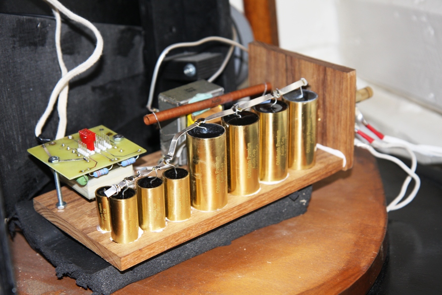

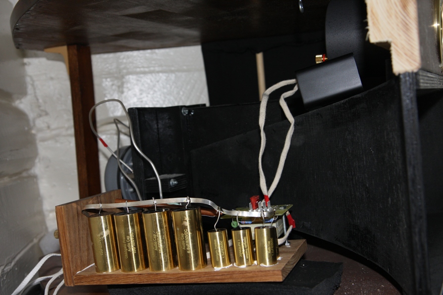

    I dag fikk jeg endelig såpass ledig tid at jeg kunne mekke sammen og sette inn de nye delefiltrene i Khorna.
    Spiller "rett fra esken" veldig åpent og fint med forbedret soundstage.
    Alltid farlig og dømme nye ting slik umiddelbart, men dette høres utvilsomt bra ut.
    Bør jo også løsne ennå mer etter litt spilletid også.
    Erland

    Registrerte noe interessant;
    Synes å merke en ørliten uballanse, som om det er litt bedre klang i den venstre høytaleren.
    Etter grundig tenking, og en sjekk bak duken, oppdaget jeg at jeg har glemt "Tony Gee-tweaket" på det høyre filteret.
    De som har fulgt bygge- og anleggstrådene mine vet hva jeg mener;
    Den lille 0.01uF Vishay Rhodenstein kondisen som bypasser kondensatorene!
    Jeg har gjort dem klar, men glemte å lodde dem på det høyre filteret i min iver etter å få lyd.
    Har ikke tvilt på Tony Gee, men hadde faktisk ikke trodd at denne detaljer er så hørbar!
    Han hevder at uansett hvor gode kondensatorer man bruker, vil disse små "sukkerbitene" forbedre delefilteret. Nå har jeg hørt det selv :)
    Erland
    10.04.2003
    3.238
    Jepp:
    Vishay MKP1837 (a.k.a. ERO MKP1830) 0,01uF MKP 100VDC – 1% tolerance
    På vei inn i også det høyre delefilteret NÅ!
    Har du et bilde av hvordan du har koblet på denne saken?
    Bjørn.H
    03.07.2004
    24.796
    10.275
    Etter bildene å dømme så ser dette ut som en IED (Improvised Explosive Device) -ser ut til at jeg må ringe opp mine gamle kompiser i Telemark Bataljon å ta deg!!! ;D
    Erland
    10.04.2003
    3.238
    Tok ikke noe bilde, men dette er elementært;
    Du kobler den i paralell med de andre kondensatorene.
    Har du flere andre kondiser i paralell fra før slik som jeg har på det nye filteret, legger du til én mkp 1837 sammen med disse.
    Vishay MKP 1837 er liten med tilhørende korte ben. Derfor må du forlenge beina med litt isolert ledning.
    Du bruker en pr "klase" med andre kondiser.
    Regner med at du forsto?
    Gi meg et hint om du vil jeg skal ta bilder. Har de gamle filtrene i garasjen. De har slike bypass koblinger i alle ledd.

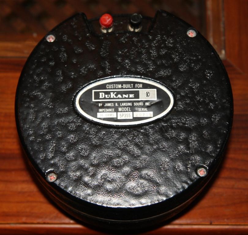

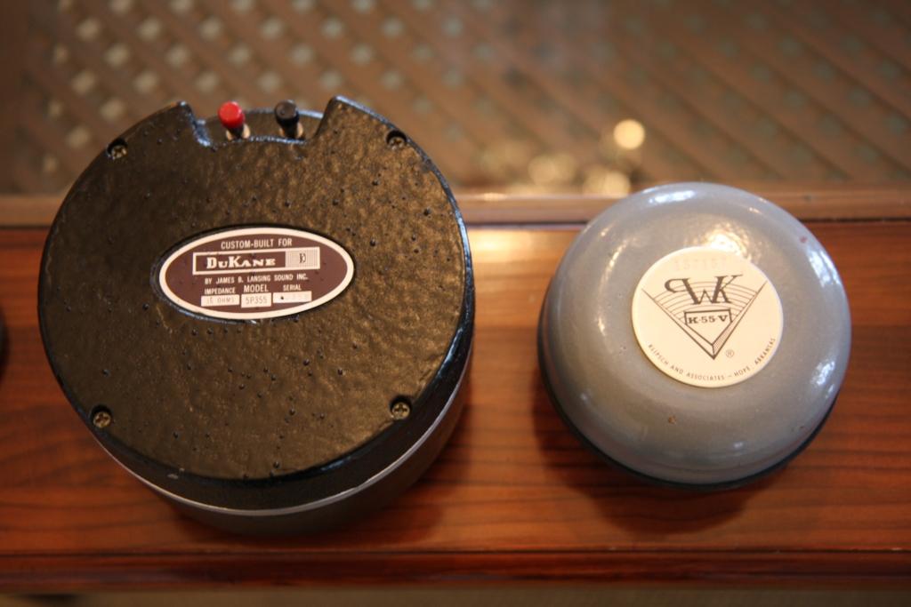

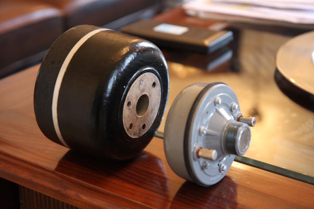

    Så litt bevegelse;
    "nygamle" drivere skal testes i mellomtonehornet.
    Har lest en del interessante omtaler om sakene som Dukane fikk custom-laget hos James B Lansing.
    Kom over et par drivere som jeg kjøpte og som skal prøves ut.
    De har JBL 2470 "P"-diagram og større AlNiCo magnet.
    Har ikke fått montert, men her er i alle fall noen bilder.
    Mrk størrelsen i forhold til Klipsch K55V.

    Vannvittig fysisk størrelse på driverne kontra de originale, ikke minst vekt.
    Og tror absolutt det blir en opptur å få byttet.
