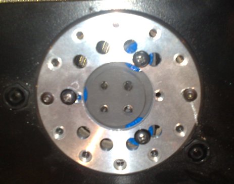

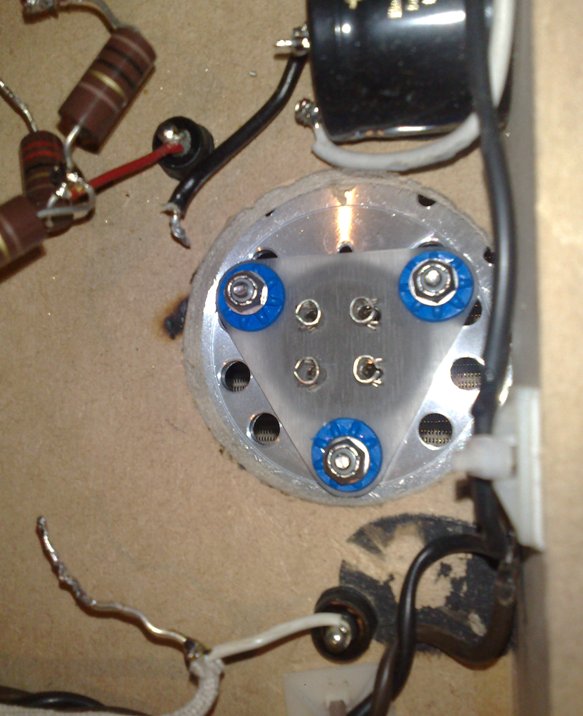

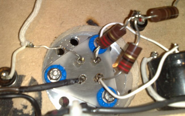

    Og problemene var ikke over......på nytt 22.12 spraket det igjen.
    Ble rådet til å forsøke å bytte rørsokler til en annen type.
    Fikk en mistanke om at kobbernaglene som festet selve kontakten til porselenet i den gamle soklen, kunne skape overslag mot monteringsplaten.
    LMC kom umiddelbart til unnsetning og lånte meg et sett Chimera Labs dempede sokler mens jeg venter på settet som kommer fra produsenten.
    Nå viker det som problemet er borte, og i tillegg ble lyden litt bedre......
    Godt nytt år - det later til å bli "the year of the FieldCoil - og DET er spennende det ;)

    Chimera soklene er KONGE: heldreid i en teflonblokk!
    tipper krisen er over
