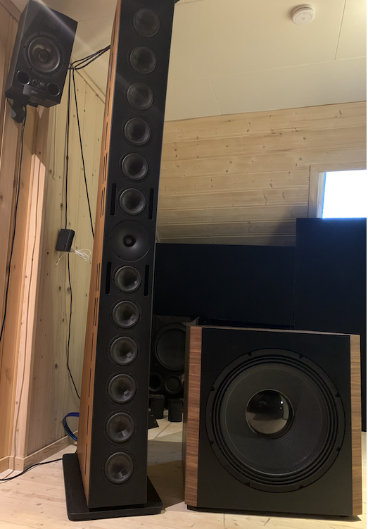

    Første lille lytteprøve gjennomført. Jeg har virkelig jobbet MASSE for å få SVS PB-16 til å spille sånn noenlunde greit sammen med Moelva. Og så kobler jeg til meroVinger-subbene, helt uten noe korreksjon, og bassen er bare 100 ganger mer distinkt helt nede i et dyp jeg ikke har hørt før og LAANGT oppover. Og deilig trøkk i brøstkassa. Ikke mangel på veldefinert mellombass her nå nei... Kjenner (mer enn hører) at det er en resonnans kanskje rundt 20Hz som må temmes litt for den tar tak i både rommet og meg og fillerister oss litt vel mye... Guttungen bare flirte og syntes det var veldig morsomt:) Men jo tune litt men førsteinntrykket er i hvert fall lovende :)

    Akkurat nå: 100Hz for det var det jeg har hatt tidligere. Moelva har jo faktisk ganske god kapasitet med sine 7-tommere bak som nå dobler med 12x5" foran mellom 100-300Hz.. Men de nye subbene kan jo gå MYYYYE høyere i frekvens det er helt sikkert. Blir spennende å prøve seg fram. Nå har jeg enda flere muligheter. Selv med samme deling som tidligere hører jeg mye mer distinkt bass fra 60-150Hz eller deromkring enn før.

    Respons m/2. ordens HP v/25Hz (ellers går den rett i været ned til 5Hz og det tenker jeg er litt unødvendig bruk av krefter). 24dB LP v/100Hz. Integrasjonen med Moelva var relativt uproblematisk. Dette er uten noe smoothing. Digger den lille kulen rundt 15-25Hz på film men det er også der jeg har lengdenoden (21Hz)...
    Veldig pen decay ned til støygulvet fra 55Hz og oppover (helt opp til 20kHz selv om målingen her kun viser bassen). Gjenstår litt ift de beste rommene under 55Hz men fortsatt ganske raskt ned til -20dB i hvert fall.. Det låter tight og fint synes jeg da. Transienter (pistolskudd, trommer osv) er i hvert fall på et nytt nivå på kinoen.

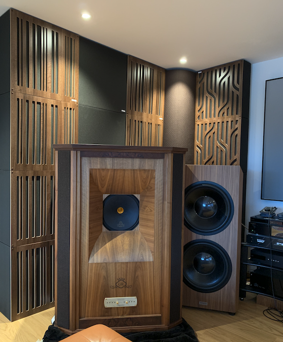

    Nye bassfeller kombinert med litt "liksom-diffusorer". Totalt 16 på hver side + de gamle 24" sylinderne. Fornøyd med stilen (gjenstår bare å olje subbene med samme som resten nå så blir det match;-)
    Noen av disse er membranfeller tunet til 50Hz mens andre er mer bredbåndet. Blir moro å måle og høre om det rydder litt i bassen!
    Er forsiktig optimist. 16 til som må pakkes ut og stables på høyre side.. puh...

    Hvor kjøpte du de smakfulle fellene?
    Det er GIK sine "Scopus" tunede membranfeller samt de nye "Sound Blocks" med litt tilvalg inkludert valnøtt fronter, og noen uten for å balansere litt. Helt annen kvalitet på disse enn det jeg har fra før fra GIK, nå med dønn solide rammer og flott stoffkvalitet. Helt annen pris også :eek: Så får vi se om jeg får bukt med et par dipper og peaker... LITT hjelper det nok! Importert selv, som vanlig.

    Må nesten dele et bilde til! Hvite kalde vegger ble til en mye hyggeligere lyttekrok... synes jeg i hvert fall :)
    Har ikke målt noe ennå men det er rimelig opplagt i mine ører at det låter mye bedre! Større forskjell enn jeg hadde turt å håpe på...
    Ikke bare bassen både med og uten subber, men det første jeg merket var større dybde og høyde i lydbildet..
    Strålende fornøyd, dette var faktisk en god investering 😍
