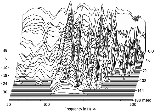

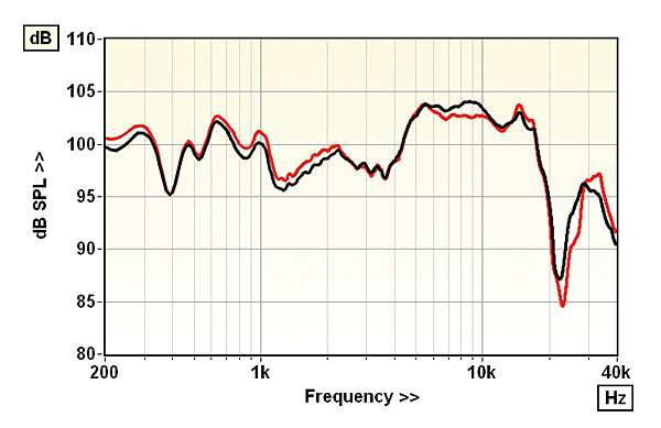

    Du kan teste og teste, men det vil jo ikke påvirke det faktum at høyttalerne har en særegen signatur. Hifinews har målt dem, og frekvensresponsen ser slik ut:
    Vis vedlegget 717287
    Men om vi ser på etterslepet i tid i nedre mellomtone blir det ganske tydelig at det ligger mye resonanser tett i tett hele veien her:
    Vis vedlegget 717288
    Det er en ganske lavfrekvent skala her, så det er ikke så lett å finne direkte sammenlikningsgrunnlag i andre høyttalere. Men la oss fokusere på det som skjer fra 200Hz og opp. Ved 200Hz blir det stille etter ca 150ms. For ordens skyld, en signalperiode ved 200Hz er bare 5ms. Dette er mer etterklang enn selv svært problematiske rom har å by på.

    Her blir det stille ved 200Hz i løpet av ca 3ms, altså etterslepet i Klipschen er 50 (FEMTI) ganger lenger.
    I et godt dempet kontrollrom vil man over Schrøder (som vi kan regne med ligger rundt 200Hz i et litt stort rom) har man -60dB etter rundt 20ms. Da skal man altså ytterligere 24dB ned. Den Klipschen låter fortsatt når man kommer tilbake på jobb etter en oval weekend.
    Fra 5 til 15kHz bestemmer de seg plutselig for å legge på 5dB, og ser vi på lokale forskjeller er frekvensresponsen nærmere +/-5dB. Overgangene er brå, noe som tyder på at også der er det snakk om resonanser som brer seg tungt ut i tid, og det betyr i realiteten at forskjellene i opplevd energi er langt større enn frekvensresponsen skulle tilsi.
    Som jeg har vært inne på tidligere, vi som jobber med dette leter etter slike problemer og forsøker å fjerne dem/løse dem. Hver eneste gang gir det en utrolig payoff i form av lydkvalitet.

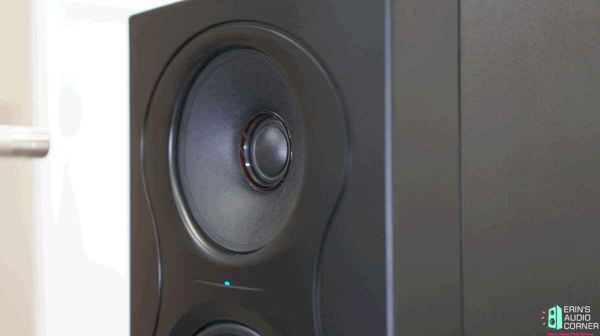

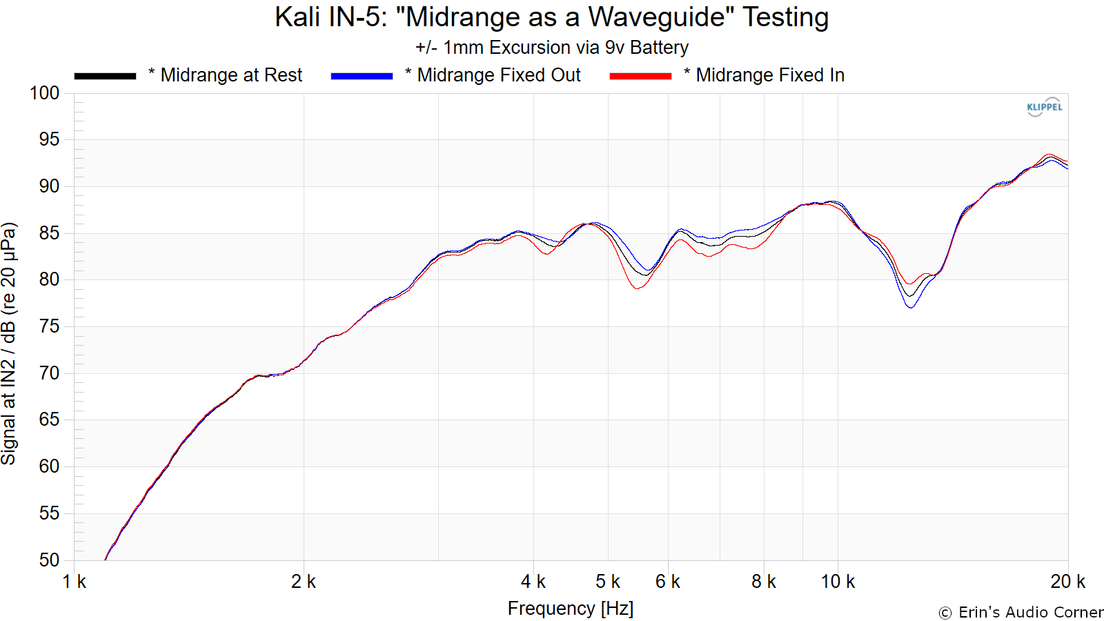

    Meeeen, jeg glodde over en av Hardisj sine anmeldelser av en coax hvor han målte differansen i frekvensrespons høyt i frekvens når mellomtonen er helt inne vs helt ute, så du den? Spiller man høyt får man plutselig en EQ-effekt pga av bevegelsen av waveguiden/mellomtonen.
    Her er det to ting å tenke over. Det ene er hvor høyt man deler mellomtonen mot bassen. Prøver man seg på 80Hz deling vs 320Hz deling så tilsvarer det en forskjell på 1/16 i slaglengde ved samme lydtrykk.
    Den andre er hvor stor effekten er i forhold til lydtrykk. Om man har den slaglengden animasjonen viser ved 320Hz deling på en 5,25", og man har 2 høyttalere, så er vi oppe i 128dB. Da sitter vi ikke lenger og finlytter for å si det sånn. Går vi ned til 116dB er vi innenfor 0,5mm.
    En ting jeg også kan legge til her er at den viste konstruksjonen har en kant rundt diskanten. Det er primært forflytningen av denne som er problemet, og ikke selve waveguiden. Hadde de målt off axis ville også trolig forskjellene vært annerledes.
    Uansett, her (i den aktuelle høyttaleren) snakker vi altså om forskjeller på opp mot 2 dB i små området ved et lydtrykk på langt over 125dB. Ser vi dette opp mot avvikene i frekvensrespons, og fordelene i forvrengning, er det utvilsomt ikke et nevneverdig problem. For lydtrykk som tross alt er høye, men mer realistiske, snakker vi i størrelsesorden 0,2mm bevegelse ved delefrekvensen, og da er neppe avvikene i nærheten av det han målte der.
    Vis vedlegget 717320
    Vis vedlegget 717321
