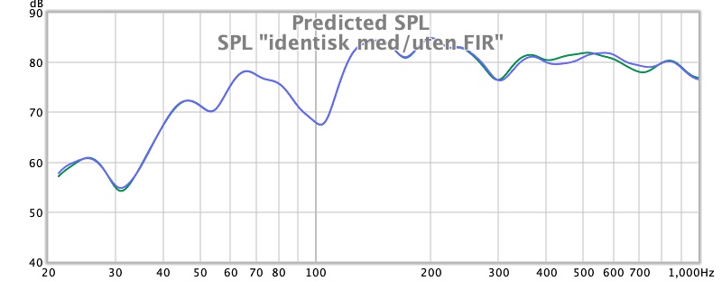

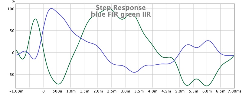

    Dette kan du Snickers, kun korrigere faseavviket som skylder IIR filtrene som brukes på crossover. På 200 hz, med 24 eller 48 db filter gir dette stort avvik, sees lett på REW på step respons og group delay. Dette korrigeres enkelt med FIR, ikke med IIR. Utfordringen er at f.eks. minidsp slipper fort opp for FIR taps, dette er som Coolio påpeker helt unødvendig i 2021.
    Et 4. ordens delefilter på 200Hz regnes normalt ikke som et hørbart avvik i impulsresponsen, men det kan være det hjelper deg å sove bedre om natta. Imidlertid er det mulig man kan korrigere et fullt faseskift med et all pass filter. Sånn fra toppen av hodet ser jeg for meg at de burde kunne vende fasen begge veier, men det tør jeg ikke garantere. Det har liksom ikke vært noe tema.
    Men å vende fasen ved 200Hz i et FIR-filter, hvor mange taps mener du det krever? Selve problemet har en faktisk varighet på rundt 1/200 sekund. Det er klart, kjører du 96kHz prosesseringshastighet vil det kreve mer, men det skjer ikke så veldig mye mellom 20 og 40kHz det er verdt å ofre regnekraft på. Om man kan legge inn multirate filtere kan man sample mye lavere.
    Absolutt enig, et allpass filter (invertert) kan rette fasen, men det lar seg ikke implementere i MiniDSP (mange har prøvd, også jeg), jeg har heller ikke sett at de får dette til i HypexDSP, hvis de har vil jeg gjerne vite hvordan. For å linearisere fase ved 200 hz er 1000 taps@96 khz nok (dette er maks av det jeg har pr. kanal i MiniDSP). Men la oss si at vi skal lage en DIY versjon av den kardoide Dutch& Dutch som deler på 100 hz - da går det ikke, og det er tullete i 2021.
    Er det hørbart å ikke linearisere bass på 200 hz? Det skal jeg ikke gi meg inn på nå, jeg skal sette opp et forsøk hvor jeg skal switche raskt når jeg har ferdigstilt bassløsning. Men for å gi en ide om hva vi snakker om, så har vi her prototypen med og uten FIR linearisering @200 hz - "pick your favourite":)
    Ikke lett å velge en favoritt basert på kurveformene nei.
    Hva som er hørbart av faseavvik såpass langt nede i frekvens er en annen diskusjon. Det er mange som uten videre hevder dette. Men så vidt jeg kjenner til eksisterer det ikke særlig mye beviser på at dette har betydning ved lave frekvenser. Man kan heller ikke uten videre se bort fra det faktum at step-responsen endres, men ikke nødvendigvis til noe perfekt. Så her er det jo ikke uten videre slik at vi har med å gjøre med en mangelfull metode vs en optimal metode.

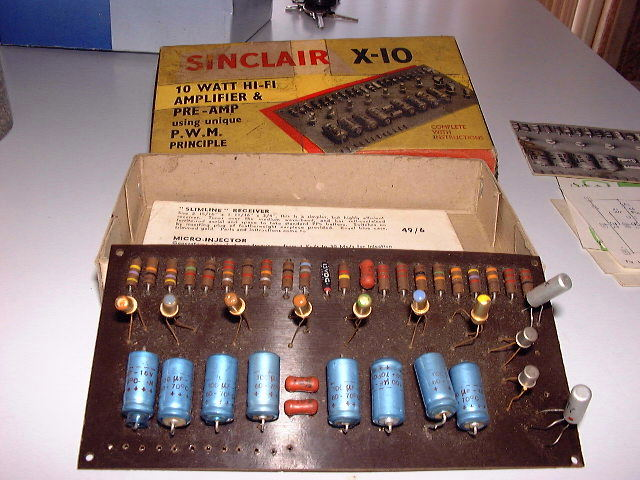

    Jeg mente at den ble oppfunnet av Alec Reeves rundt 1955, men en kjapp runde med Google viste at den første kommersielle klasse D-forsterkeren kom i 1964. Sinclair X-10, intet mindre.
    Vis vedlegget 714308
    Du har helt rett. Reeves jobbet med å realisere den første trans-atlantiske telefonforbindelsen. I 1938 lagde han en PCM-forsterker, altså en ren digital forsterker, ved hjelp av rør, for å kunne gjøre repeterende forsterkning uten å forsterke akkumulert støy. Han jobbet imidlertid mye med audioforsterkere basert på PWM, altså rene analoge forsterkere, fra ca 1950. I 1955 ble for første gang betegnelsen "Class D" benyttet. I og med at transistoren ble funnet opp i 1947 tok det derfor en liten stund før den ble realisert med transistorer. Sinclair lagde en X-20 2 år senere, og den skal ha vært plaget av inkonsistente germaninumtransistorer. Brynjar Kvanlid, selveste Mr Motron, var blant dem som tok over stafettpinnen etter at han sluttet hos Mullard i South Hamptom. Teamet han jobbet med utviklet en klasse D i 1970 som var på 30W og skal ha benyttet bipolare silisiumstransistorer. Dette var et prosjekt de gjorde for Philips, og i følge ham selv brukte de UcD-teknologi, altså ikke en sagtanngenerator. Philips fikk innvilget patent på dette rundt år 2000, men i følge Brynjar var dette kjent som "allment kjent teknologi" i 1970, så folk har tydeligvis hatt teflonhukommelse lenge. Det første tilfellet jeg kjenner til der man brukte MOSFET var Sony TA-N88 i 1978. Den hadde altså også dette i kombinasjon med SMPS. Tror jeg har en gammel artikkel om denne forsterkeren fra da den var rykende fersk.
