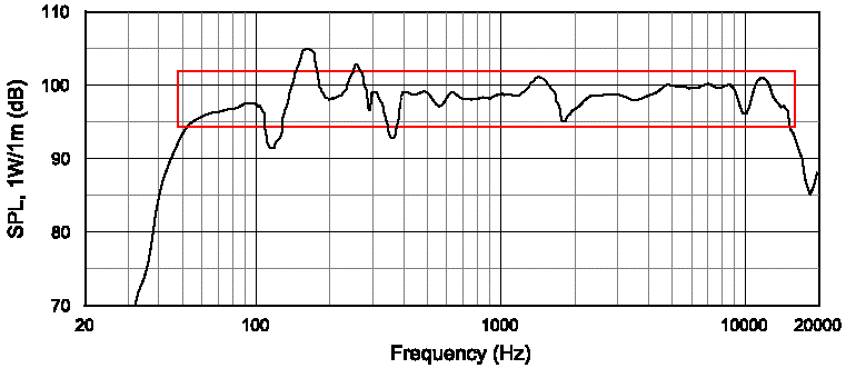

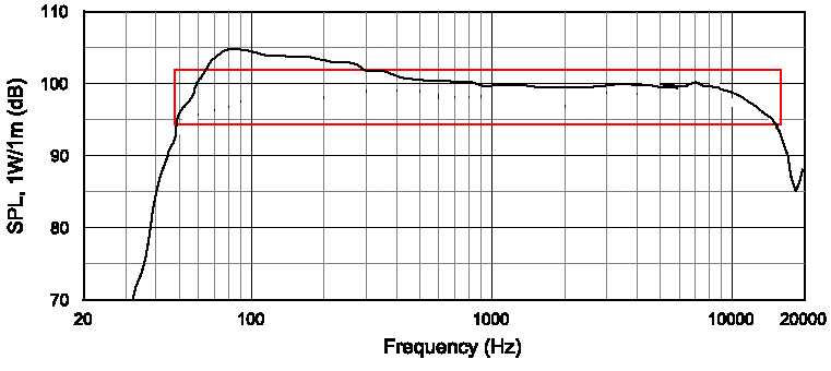

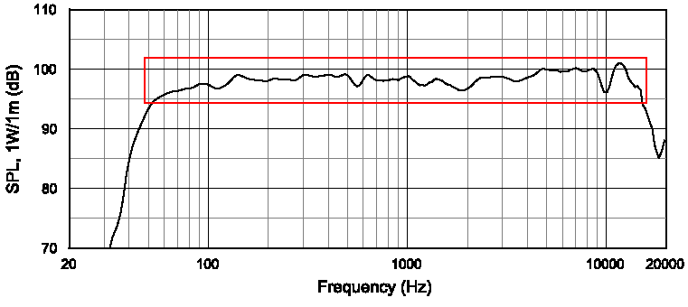

    Jeg tror noe av problemet med diskusjonen er bruken av ordet «flat»
    Flat lyd, eller flat frekvensrespons høres ut som en kjedelig greie, ja.
    Men fallende og jevn frekvensrespons er noe de absolutt fleste (med normal smak og normale ører) ville ha foretrukket...eks. i en blindtest.
    Eks. "flat lyd"
    Eks. ujevn frekvensrespons, som dessverre mange har, og ikke har noen mulighet til å gjøre noe med så lenge man kun gjør endringer ved stadige utskiftninger av høyttalere, amper..etc.etc og verken ønsker, eller er villig til å sette seg inn i hva enkel innføring med enkelt måleutstyr kan gjøre alt så mye bedre.
    t.o.m ved å ikke ta i bruk verken PC eller DSP i systemet sitt.
    Sånn ca. vil en respons være foretrukket av de fleste normale mennesker, med normal hørsel.
    For de som har virkelig god kunnskap, gjør riktige akustiske tiltak, eller er heldige med rommet, kan en lignende respons muligens oppnås ved ikke å ha DSP i systemet.
    Men han MÅ måle for å komme frem til resultatet.
    For oss andre som er avhengig av DSP for å få til lyden vi vil ha, er dette en ganske overkommelig prosess å få til.
    Vis vedlegget 710549
    Eks. "flat lyd"
    Vis vedlegget 710550
    Vis vedlegget 710557
