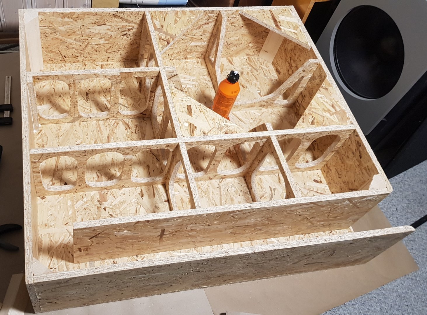

    Så blusset interessen opp igjen, først med nysgjerrighet på DSP og målemic, deretter begynte jeg å invitere meg selv hos gutta med voksne DIY rigger og skjønte raskt for min egen del at jakten på MIN lyd i hifibutikker var et blindspor.
    Etter det har jeg tatt saken i egne hender og ser meg ikke tilbake.
    Dette betyr IKKE at jeg kan lage høyttalere som IRS beta, men jeg kan i stor grad mekke den lyden som JEG liker.
    ...etter x antall prøv og feil. :p

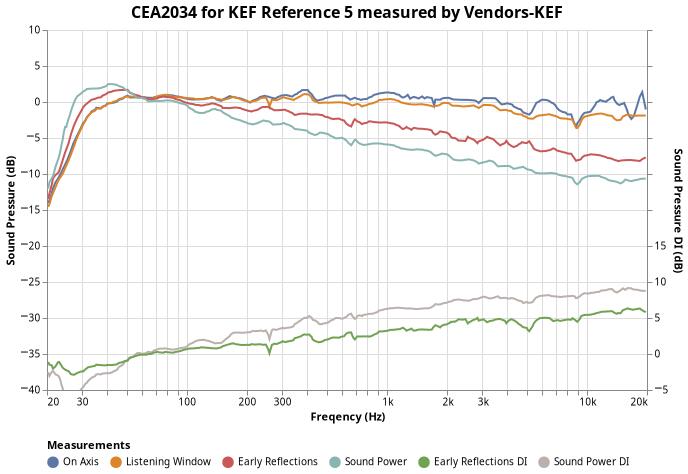

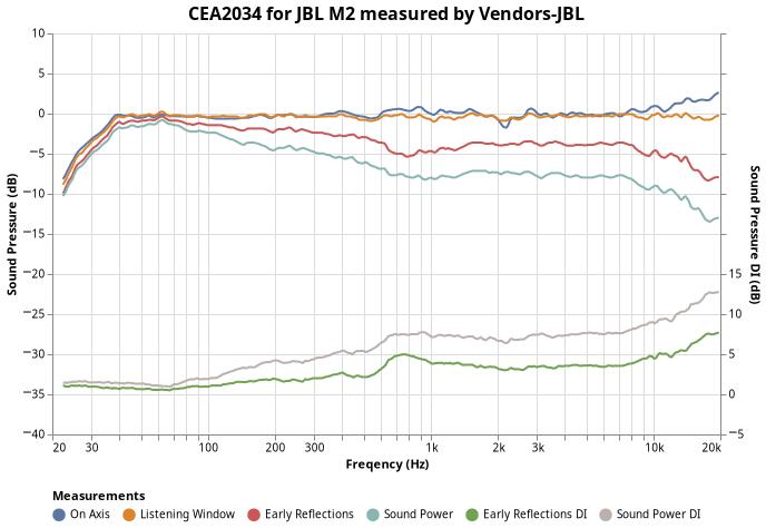

    Men for svarte, det har jeg da gjort mange ganger. På samme måte som å direkte både vise, forklare og linke til målinger som viser eksplisitt hva det i det hele tatt vil si. Likevel repeteres de samme spørsmålene igjen og igjen.
    Nøytral høyttaler er en høyttaler som gir en flat linje ut når vi forer den med en flat linje inn. Samtidig må det være en flat linje som kommer ut av høyttaleren selv om man flytter seg noen centimeter til sidene, opp eller ned fra lytteaksisen. Alle høyttalere som får til dette er nøytrale i tonalitet, ingen høyttalere som avviker fra dette er nøytrale.
    Likevel kan man ha variasjoner av dette, her kan jeg visualisere et par eksempler;
    Hvis vi ser vekk ifra at KEF har et par desibel fall i responsen og M2 har direktivitetsproblemer rundt 700 hz, så ser vi at de to nederste linjene på de respektive grafene ser annerledes ut. Dette er direktivitetsindeksen for samlet sound power og reflektert lyd.
    KEF viser en helt jevnt stigende kurve for begge, noe som indikerer at spredningen gradvis går fra omnidireksjonell på lave frekvenser til beaming på høye frekvenser. At linjen er helt rett betyr at on-axis og off-axis følger hverandre helt over hele spekteret, men selvfølgelig blir spredningen smalere etterhvert som bølgelengdene blir mindre relativt til membranet som spiller.
    M2 derimot starter omnidireksjonell på samme måte som KEF, men går over i konstant spredning fra rundt 700 hz og opp til ca 8000 hz. Det ser vi på direktivitetsindeksen som viser en flat linje i det området. Konstant spredning betyr at høyttaleren gir akkurat lik frekvensrespons uansett vinkel foran høyttaleren. Det betyr at lyden forholder seg lik selv om du flytter deg sideveis i forhold til høyttaleren.
    Begge kan være nøytrale med tanke på frekvensresponsen ut av høyttaleren, men de vil låte veldig forskjellig likevel fordi de sprer lyden på forskjellige måter ut i rommet. For en måletulling som meg er det i utgangspunktet bare tre ting jeg ser på i denne spinorama-grafen;
    1. Fravær av resonanser. Skarpe peaker som går igjen i alle linjer er resonanser - som betyr at høyttaleren er boss.
    2. Spredningsgrad. Den blå linjen viser on-axis, den gule snittet av flere vinkler både til siden og opp og ned og bør følge den blå så tett som mulig.
    Den røde linjen viser tonaliteten til refleksjonene. Hvis den røde er veldig tett på den gule/blå så vet vi at spredningen er veldig bred. Er det stor avstand er spredningen veldig smal. (asvtanden mellom de to nederste viser akkurat samme informasjon btw)
    3. At de to nederste grafene følger hverandre til punkt og prikke. Dersom de gjør det kan man fint bruke EQ på høyttaleren fordi man vet at direktelyd (sound power) og reflektert lyd (early reflection index) har samme tonalitet over hele linjen. Dersom de ikke følger hverandre vil man enten gjøre direktelyd eller indirekte lyd dårligere med EQ.
    Er dette forståelig eller vil jeg få spørsmålet tusen ganger til?:LOL:

    Du sier noe der gitt. ;)
    Sponplater har jeg prøvd en gang. Fant fort ut at det egner seg dårlig til høyttalerbygging.
    Men OSB kan fint brukes. Ser like dølt ut som spon, men til subwooferbygg hører jeg ingen unoter eller skramling med OSB.
    Trelim funker utmerket til generell høyttalerbygging, og det bruker også flere veletablerte produsenter.
    Trelim og OSB skal visstnok ikke holde lenge før det "slipper" og der har jeg også gått på en smell gitt.
    Nå må jeg knekke opp det jeg har bygd og lime på nytt med annet lim, ellers risikerer jeg en minihendelse av "the fall of Twin Towers"
    ...blir nok bra til slutt skal du se. :)
