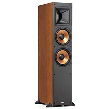

Disse kalles ofte for hornhøyttalere, men er de egentlig det?
Hva skal til for å kalle en høyttaler for hornhøyttaler?
Er dette en hornhøyttaler?
Rolf
slowmotion
02.05.2009
6.660
4.300
Diskanten er hornladet. Bassen er det ikke. Om kombinasjonen kan kalles en "hornhøyttaler" er vel opp til hver enkelt.

Tannoy har også hornladd diskant i dual-concentric elementet deres, dette kalles heller ikke for en hornhøyttaler.
Jeg stusser også på hvorfor "alt" av Klipsch refereres til som hornhøyttalere, ofte kun pga en hornladd diskant.

Det er vel en slags tradisjon å la konstruksjonen som basselementet spiller i avgjøre. Her er det snakk om bassrefleks.
Det er nok pga at Klipsh forbindes med hornkonstruksjoner fra gammelt av at enkelte bruker den betegnelsen på at fra denne produsenten.

Hmm...Jeg tenker at "hornhøyttaler" har blitt et slags moteord. Hva slags høyttaler må man ha for å passe inn i hornallianser og rør/horn-syforeninger. Er disse kvalifiserte?
Jeg bryr meg katta. Jeg mener heller man bør spørre seg om hva man ønsker at høyttaleren skal gjøre. Hva er designmålet for hornet? Det er stor forskjell på horn og de kan være designet ut i fra forskjellige målsetninger. Noen er designet ut i fra å ha uniform polar spredning (waveguide og cd-horn), mens noen er designet som en ren impedanstransformator for å sikre høyest mulig effektivitet (hyperbolisk, eksponensiell, tractrix osv.)
Når det er sagt synes jeg disse to passer under betegnelsen "kassehøyttaler (bassrefleks?) med horndiskant".

Jeg tror Klipschene er godkjente, men ikke Triangle.
Viste Klipsch (RF-5) har delefrekvens på 2400Hz og oppgitt følsomhet på 99dB/w/m.
Synes Klipschen låter knall jeg, bare for å bekrefte at det ikke er hva tråden handler om.
Mer om hvorfor noen bassreflekshøyttalermedhornladingidiskanten kalles hornhøyttalere og andre ikke.
