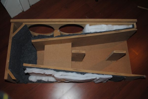

JanErik.H skrev:
Hva med denne.Er dette et horn ?
Jan Erik
Sannsynligvis, med munningen ned (ligner litt på Troels sin kreasjon).
De innledende eksempler i tråden må vel kalles hornhybrider.
