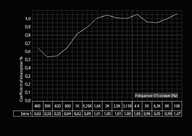

Er dette en akustikkplate som kan brukes?

Jeg sitter tett opp til bakvegg i lytteposisjon, og lurte på å sette opp noen akustikkplater på denne bakveggen.
Er disse dataene noe å skryte av, eller gir andre plater bedre absorbsjon?

Dataene er i hvert fall ikke noe å skryte av. Demper ikke bra til nederste mellomtone (500Hz), noe det i det minste burde gjøre. Her får man god demping i diskanten, mindre i mellomtonen og bassen ser man ikke.
50mm rockwool med 30mm hulrom demper helt klart bedre. Jevnt ned til 250Hz som du kan se på tabellen på denne siden:
http://guiden.rockwool.no/produkter/himlinger/akustikkplate
Jeg tror forøvrig de målingene gjelder ved plassering i taket. Ville da tro verdiene er høyere ved plassering nærmere gulv.

Takker for svar!
Det er helt sikkert bedre med mer bredbåndet demping. Bassen min er rimelig frekvenslieær, i og med at sub + korreksjon retter opp det meste. Men jeg har noen dipper og peaker fra 200 til 400 Hz, og her skal jeg forsøke andre løsninger. I tillegg har pre'en min EQ som jeg ikke har prøvd enda
Det jeg først og fremst er ute etter med å sette opp noen plater bak ørene, er å få "roe ned" lydbildet, skape bedre definisjon og holografi om du skjønner hvor jeg vil hen...
De dataene jeg fremla stammer fra noen utseendemessig fine plater, ferdiglagd med bildemotiv, som jeg mener har høy WAF slik at det er en mulighet for at de kan bli hengende. Rockwool DIY kan jeg prøve, selv om jeg i utgangspunktet ikke har tid og tålmodighet for å oppnå ønsket finish for tiden, så jeg er ute etter en kjøpeferdig (pen) løsning... og som ikke koster skjorta og mere til!

Det er sikkert ikke umulig at du kan få et rammeverksted til å lage ferdige rammer til rockwool akustikk plater. Stoff med ønsket motiv kan du sikkert få fikset et sted også.
Uansett, det var jo ikke så hakkende gale de dataene. Garantert bedre enn ingen ting ville jeg tro.

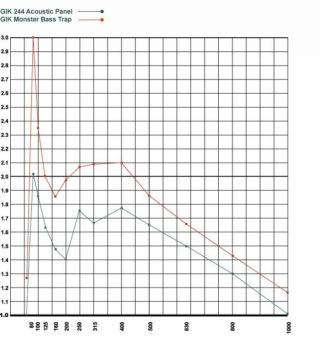

Dette er noe å skryte av.
Upplever du inte svårigheter att få till en jämn absorption över audiobandet med så ojämn absorptionskoefficient?
Det er ikke ønskelig å absorbere like mye oppover som i bassen. Demping i bassen kan man derimot ikke få for mye av.
Jag håller med dig, men ser inte att ovan absorptionskurva gör det speciellt lätt att få till en jämn och bra absorption under säg 100 Hz, eftersom "abskoeff" är så varierande, olinjär.
Dersom du tenker på den rød (Monster bass Traps) så har jeg ikke selv prøvd disse og kan derfor si så mye. Slik jeg ser det, så handler det mye om antallet paneler man bruker slik man får god koffiesient totalt sett ned til 80-60Hz.
Det optimale er nå uansett en kombinasjon av Helmholtz resonatorer, bredbåndbånds absorbenter og diffusorer dersom man har god nok avstand til sistnevnte.
Denne debatten burde vi uansett ta i en annen tråd. Skal etter hvert skrive noe i tråden der du kom med eksempel på å bruke en Helmholtz til grunnfrekvensen og sa at det elimenerte andre bass problemer.
Eftersom grafen togs upp i denna tråd fattade jag det som att detta var en graf att skryta om? Därför tycker jag diskussionen kan hållas här!?! :eek: ???
Vid 80 Hz har du 2 i absorptionskoefficient medan den dyker ner till 1 direkt under. Detta kommer - enligt mina erfarenheter - att ge ett oroligt intryck och basen kommer inte låta homogen över dom olika basnoterna som spelas. Samma problem finns ju igen vid t.ex. 200 Hz och jag ser inte tjusningen i att skaffa sig dessa svårlösta problem.
