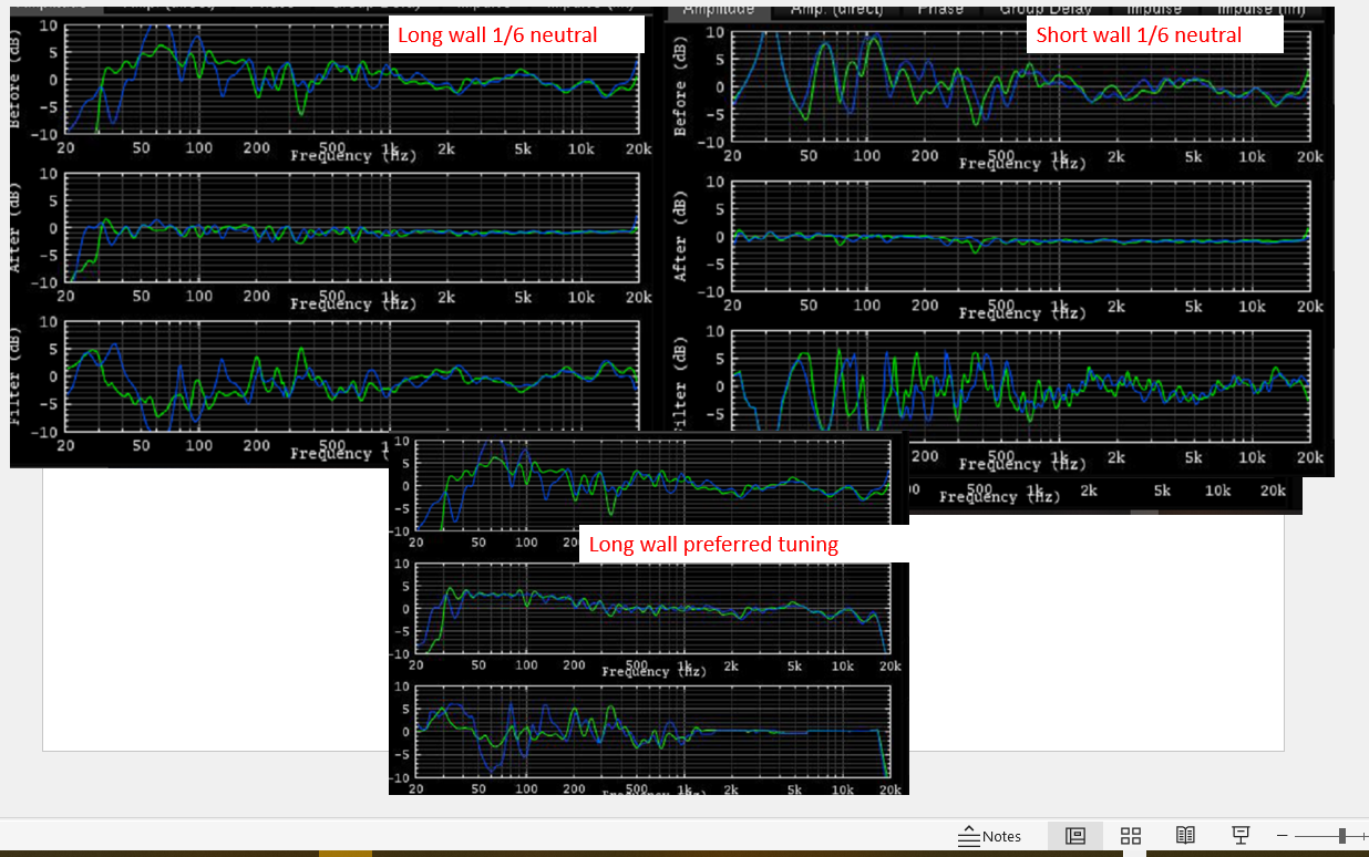

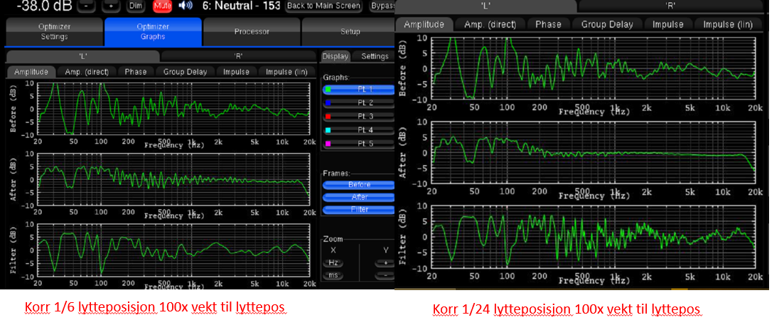

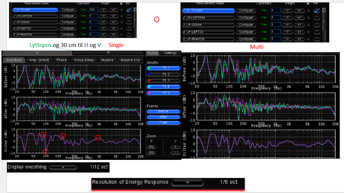

    Jeg har 320 powerpoint sider som dette for å komme til bunns i og analysere korrigeringen til Trinnov. Ja det kan ta ett år før man føler man har fått skikkelig dreisen på DSP.
    Vis vedlegget 861811
    Vis vedlegget 861828
    Vis vedlegget 861824

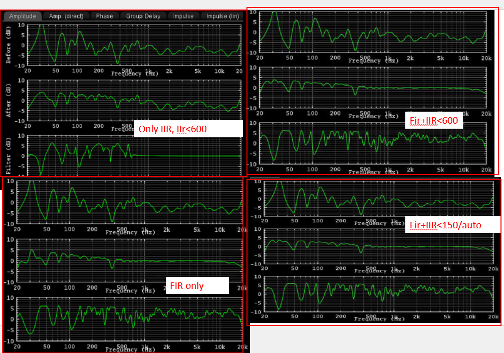

    Og med siste oppdatering hvor man kan variere korreksjonens oppløsnig i ett lavt og ett høyt frekvensomrøde merkes det at korrigeringn er langt mer "naturlig lydende med 1/6 resolution som til venstre her..enn med mer aggressiv 1/24 korreksjon. Plot med 1/24
    Vis vedlegget 861817
    Klart ikke alle gidder å holde på sånn, men hobbyen min består av flere deler, musikk, måling, tweaking, og teknisk innsikt i hva som foregår..

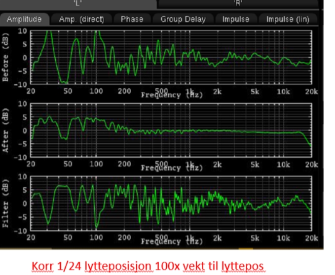

    Har faktisk ikke målt noe på 3mnd
    Korrekt at den i midten under er måleresultatet med 1/24 okt glatting etter korreksjonen?
    Vis vedlegget 861830
    Ja, begge plottene er med kurver beregnet resultat plottet med 1/24 oktavs glatting, denne er også med 1/24 korreksjon. Korreksjonen er begrenset til +6db, derfor er det fortsatt en dal ved 40-50hz men den er redusert fra +/-10 til +/- 4db
    Target kurven kommer tydelig frem,,,,
    Realiteten når man måler i REW er slik, ikke samme oppsatt som over
    Prediksjon og måling av mild basskorreksjon.
