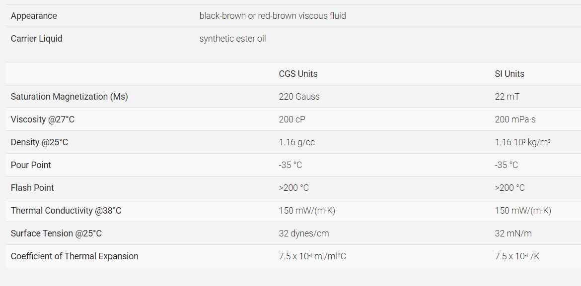

    Graver litt i et par Epos ES-14 , trenger 2 stk kondiser de originale er gule BENNIC bipolare 2.2MFD 100 WV var uheldig knakk av tråden på den ene kondisen ( den målte 2,332uf :) )
    Skal vaske vekk gammel ferrofluid med det samme jeg holder på trenger vel 2-3 dråper ny ferrofluid pr diskant.
    Noen som sitter inne med olje / kondis i rest ?

    Landet på olje fra Ferro Tec USA
    Type APG L11 til ny olje til diskanter
