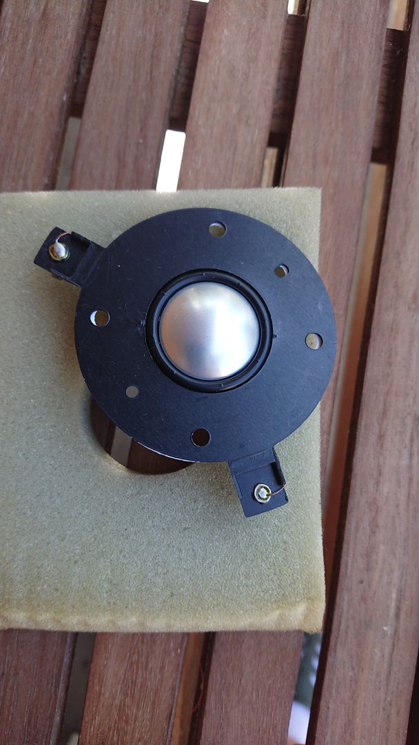

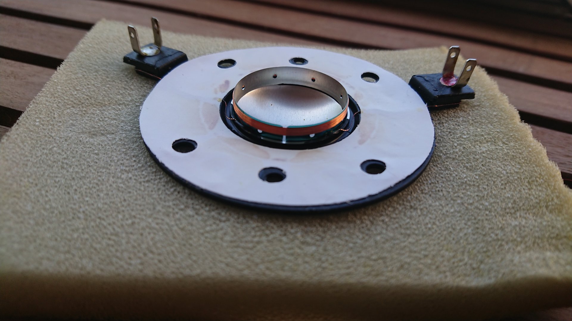

    Fikk endelig anledning til å åpne de opp og ta en titt inni, og umiddelbart ser det ut som kondensatorene er i ok form, dvs ingen tegn til lekkasje, men de kan vel gjerne være tørre og dårlige innvendig allikevel?
    Det jeg dog merker meg er en forskjell visuellt på selve diskantene. Den med lite eller ingen lyd i, har en skjevhet i membranen i den ytterste sølvgrå koppen/hetta, og dermed også muligens luftlekkasje ut ifra det jeg kan se. Legger ved noen halvkjipe mobilbilder i forsøk på å illustrere. Her er det vel gjerne lurt å bytte begge registrerene, som påpekt tidligere i tråden? Ved å gjøre det er de i hvertfall i topp stand og sannsynligvis mange gode leveår igjen.

    Som man kan se er det tilsynelatende ingen forskjell på kondensatorene, men diskantene har en viss forskjell i opphenget.

    Kan nesten se ut som om diskanten er "blåst" ut av magnetgapet sitt og bare er sånn halvveis nedi. Da blir det ikke mye bevegelse der...

    Om man ikke klarer å få den nedi gapet igjen må nok den ene byttes. "glassaktig" lyd er ganske typisk om man dytter øret helt inn mot diskanten, så det kan godt tenkes den ene er helt i orden.
    Den sitter visst fast slik, ja. Ingen mulighet til å bevege på den, og domen er veldig sensitiv på bulkskader ved berøring. Ja, du sier noe der, kanskje det duger å bytte spole/dome på den ene og satse på at det holder.

    Er det oljekjøling i magnetgapet? Har vært borte i at oljen tørker å blir til en seig guffe. Diskantene vil oppføre seg slik du forklarer.
    På noen Jbl K2 s9800 måtte magnetgapet renses og få tilført ny olje. De ble som nye igjen.

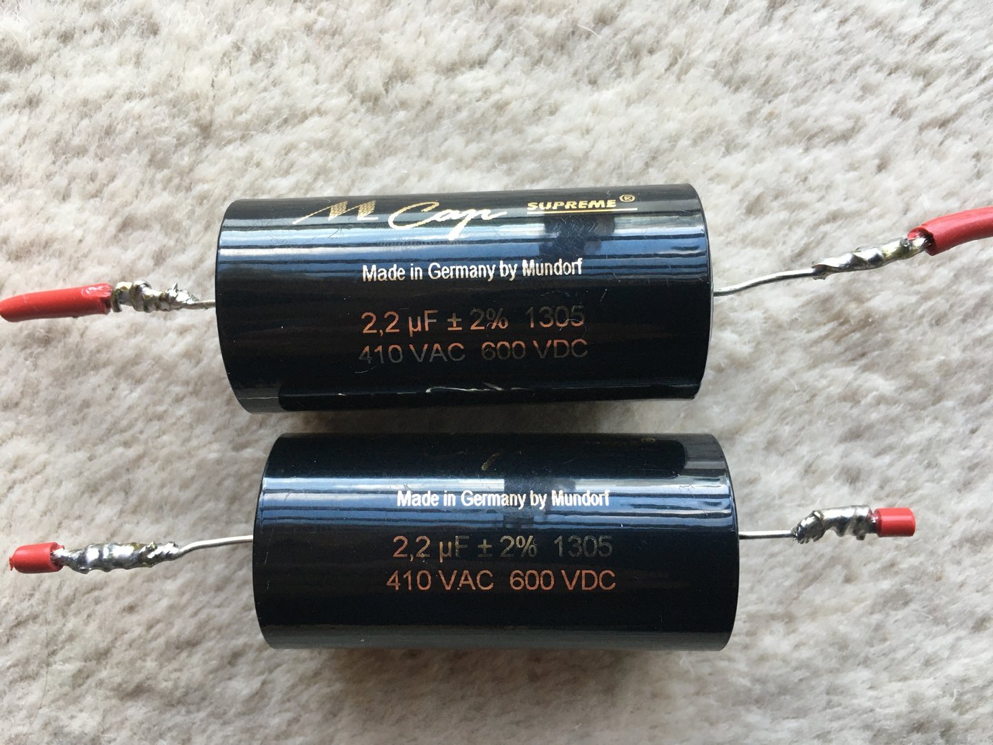

    Bukowski
    27.11.2002
    20
    Hmm, jeg er faktisk usikker, kunne tenkt meg å vite det selv. Noen som vet?

    Det er slike jeg har liggende.. Er spolene eller domen skadet er dette eneste redning for disse diskantene.. 😉

    Blue Aran UK har ferrofluid av god kvalitet, kjøpte derfra til noen Vifa D19 diskanter for en tid tilbake.
    Bare som en motvekt til Mundorf klanen så er ikke jeg så begeistret for dem. Har prøvd sølv i olje og standard mcap supreme.
    Mitt tips i fornuftig prisklasse er Jantzen Alumen Z og Duelund cast motstander. Mye smoothere og behageligere.
    Jeg er ikke nødvendigvis en del av "Mundorf klanen", men har tidligere benyttet disse når de var betalbare. Jeg er helt enig at Jantzen er suverene kondensatorer.. 😉
    Har prøvd Superior Z, Silver Z, Standard Z og Alumen Z. Liker Alumen Z mye bedre enn de andre....
