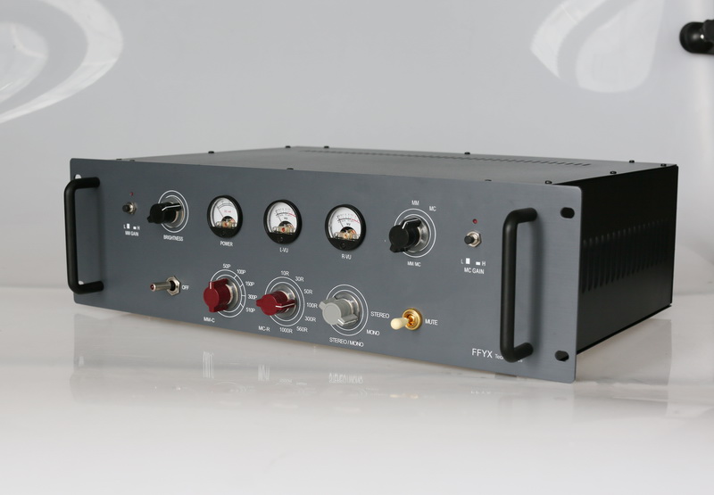

Hej . God tråd om Riaa . Riaa , med mange indstillinger er godt . Ikke mndst 2 pladespillere på engang . Er du til det mere specielt byggede til dig er der her 2 alternativer . Den nye er fra FFYX , den har jeg ikke . Men jeg har den gamle modellen . Det blev den sidste Riaa . kig engang . En meget god Riaa , hvad dit hjerte begære . Kunne ikke finde nyt billede af MK II. Den nye er med Hovedtefon indbygget og med xlr output i udgang , på output . 1 indgang med rca på MM og MC er rca , med xlr output . Begge Moduler for MM og MC er separate , med hver sin del . En fantastisk og vellyden Riaa , med et eksotiskt look , alla Atomkraftwerk anno 1972

Takk for litt inspill så langt. Litt dårlig timing av meg. Da jeg ikke har tid til å følge forslagene @Atlerovik . Var egentlig litt med hensikt at jeg ikke satte noen beløp. Tenkte det begrenset forslag. Spennende sak det der , men desverre tror jeg den blir litt for kostbar for meg, denne . Kanskje på brukten hadde den vært passe:)

Mest sannsynlig stiller du i egen klasse der ja.
Jeg fant den også, jeg synes bare det er en uting å poste kun et bilde uten link.
