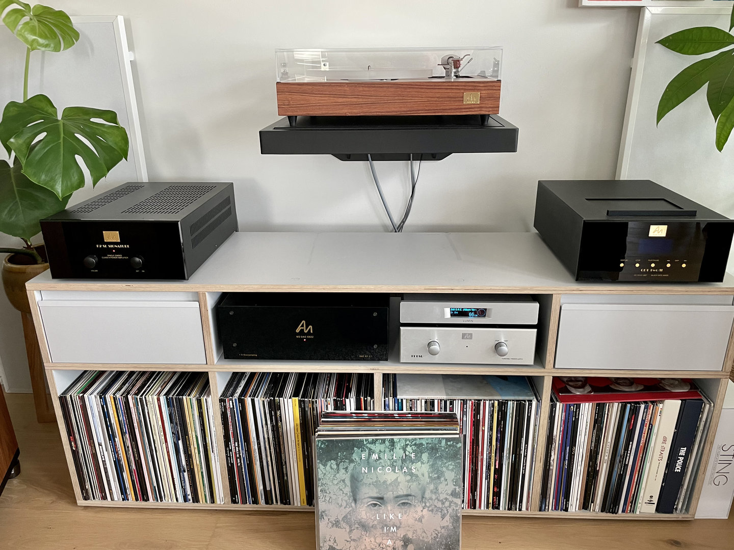

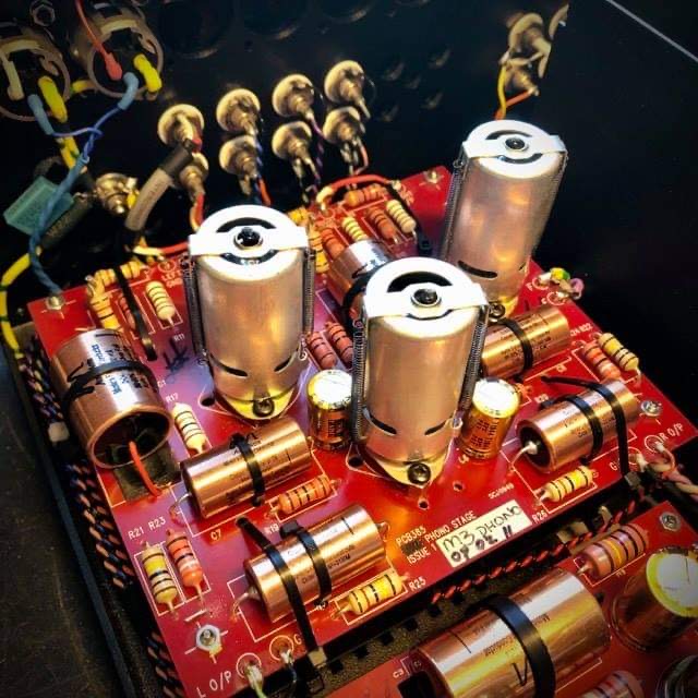

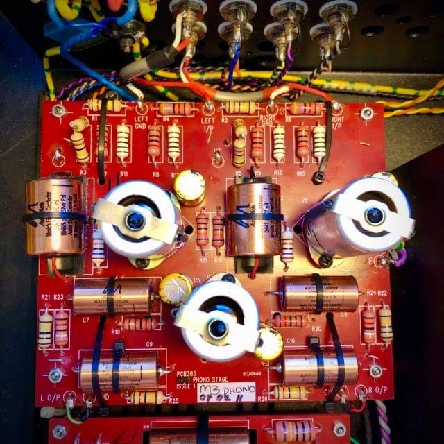

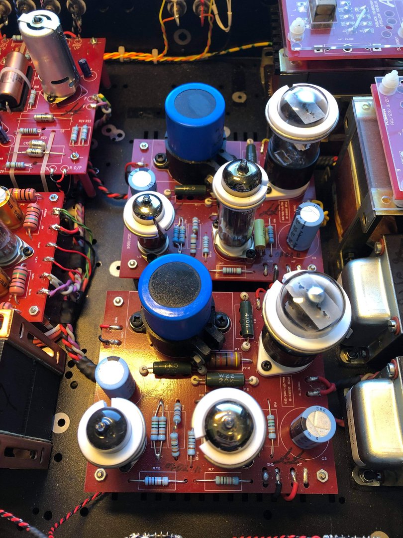

    Hmm…mistenkelig tomt og trist på benken om dagene.
    Årsaken er at M3 Phono er på spa i Sandefjord og får seg en ny make-over. Denne gang en skikkelig solid, en. Pleieren har vært så vennlig å sende over noen bilder av behandlingen, så er er noen før og etter-bilder.
    Strømforsyninger. Før.
    Etter
    Phono-kort. Før.
    Etter
    Hele boksen. Før.
    Etter.
    Oppsummert: nye kondiser i begge strømforsyningene; Kasei + Black Gate wkz. Nytt phono-kort. Nye trafoer.
    Gjett om det er en på Ekeberg som gleder seg til å få denne tilbake!

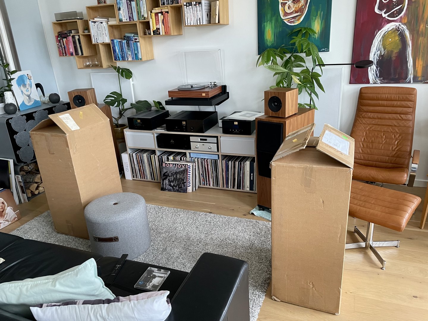

    Jeg er tilbakeholden med poster som ikke er hifi-relatert i denne tråden. Men mennesket lever ikke bare av lyd alene. Andre sanseopplevelser kan være (vel så) viktige. Og dette gjorde så mye for den totale sanseopplevelser i hifi-kroken, at jeg velger å la det gå gjennom filteret mitt. Jeg noterer meg at det kan gi glede å bruke penger på andre ting enn hifi.
    Edit: bildene skal selvfølgelig henges bedre opp, men plasseringen er sånn nogenlunde riktig.

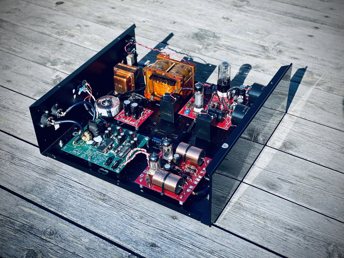

    Her er dagens hovedoppgave - bytte av nettrafo i dac. Gammel til høyre, ny til venstre - om noen skulle være i tvil.
    Siden tålmodighetsdelen av hjernen min dessverre ikke er særlig større enn et knappenålshode, måtte jeg ut og røre litt på meg før Olof var ferdig å lodde, sage og herje med dacen. Målet var å få tatt noen innmatbilder av preampen i dagslys. Litt vanskelig var det, da Veleik er sykelig besatt av fine komponenter og kjører sølvmotstander på lysdiodene i sine bokser. Fikk han heldigvis bort før sikkelet traff oppi innmaten.

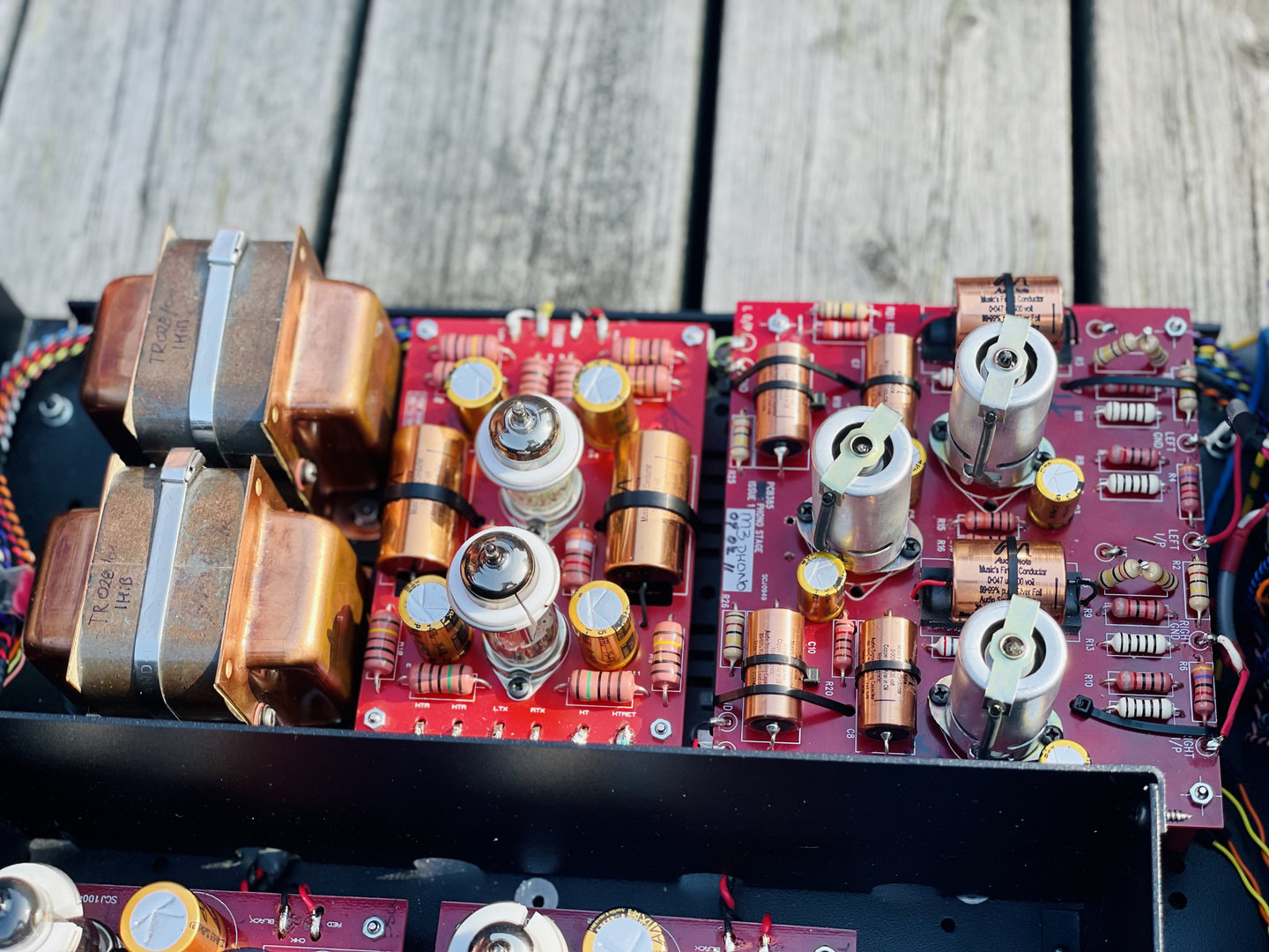

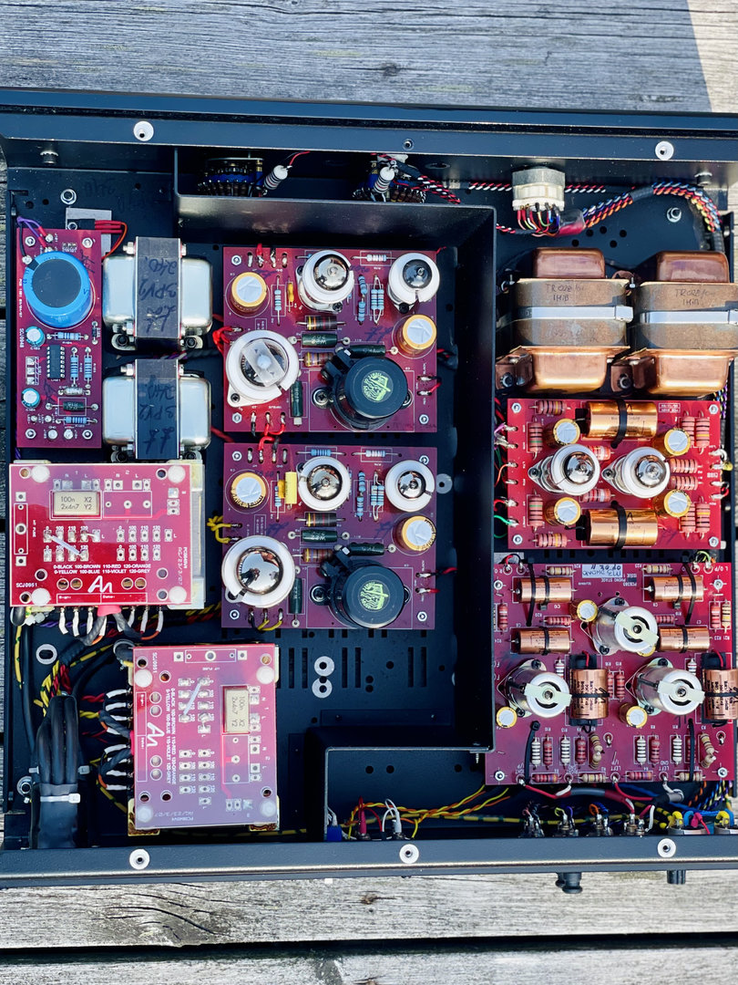

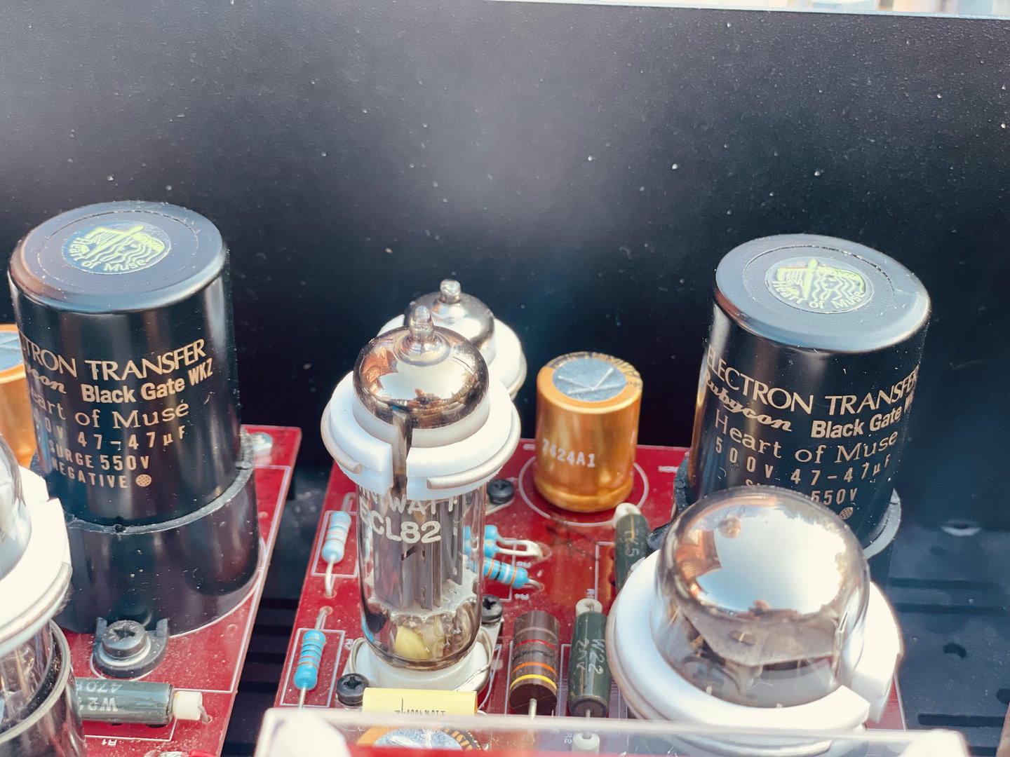

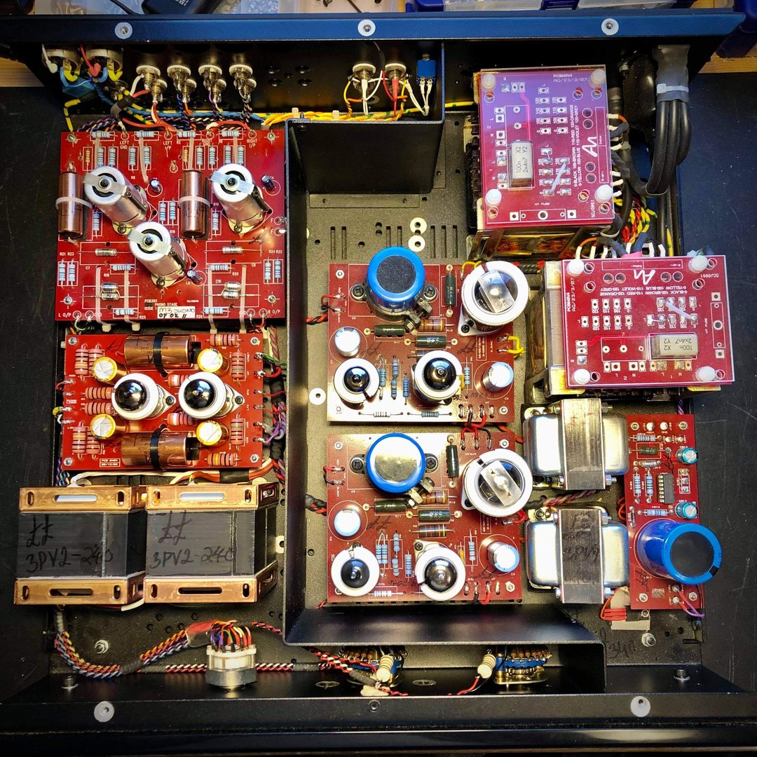

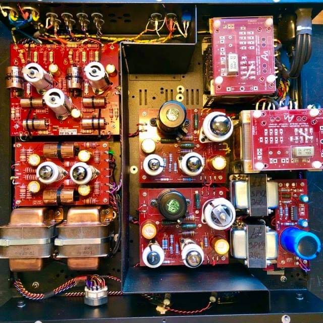

    Olof hadde hatt min M3 Phono i noen dager, og her er det som ble gjort:
    - Nytt phono-trinn. Så godt som alt nytt av kondensatorer og motstander. punktloddet. Omtrent M6-standard, men noe bedre komponenter.
    - Nye utgangstrafoer; iHiB. Samme som i M5
    - Bytte av kondensatorer i begge strømforsyninger; nye Kasei og brukte Black Gatee WKz. Standard som i de gamle M5-strømforsyningene, fra tiden da man hadde tilgang på Black Gates.
    - Før har linjekortet blitt oppgradert på samme måte som phono-kortet ble denne gang. Omtrent samme standard.
    Sånn ser det ut:
    Venstre: nye trafoer
    Høyre: nytt phono-kort
    I midten: nytt linjekort (fra forrige runde)

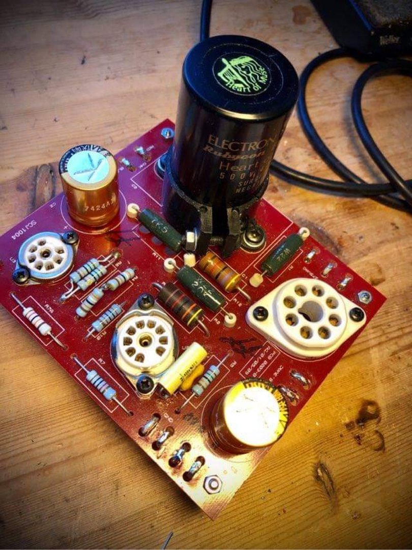

    Strømforsyninger:
    Og dacen er ikke akkurat så verst på innsiden, den heller. Slik ble den seende ut denne gangen:

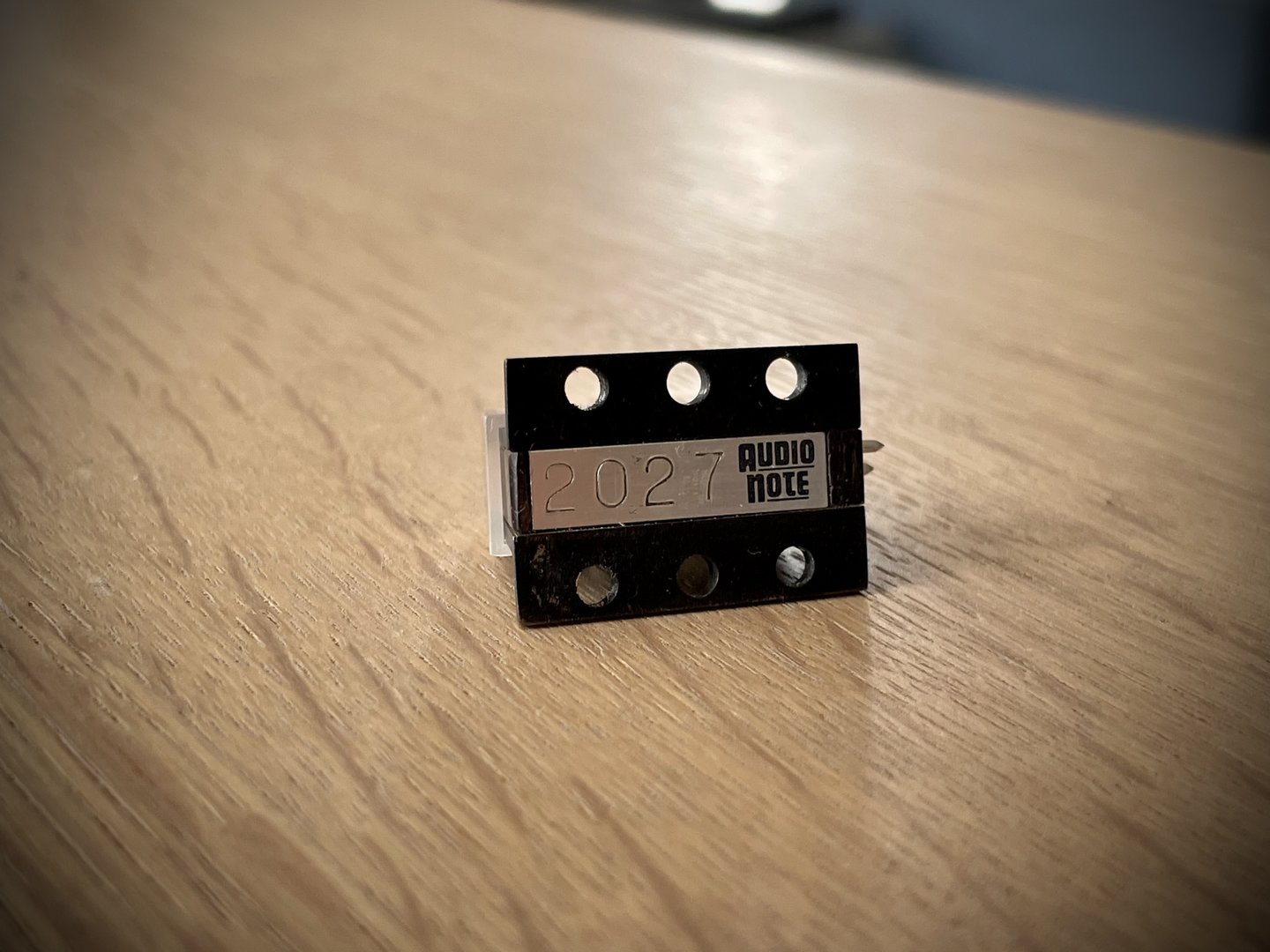

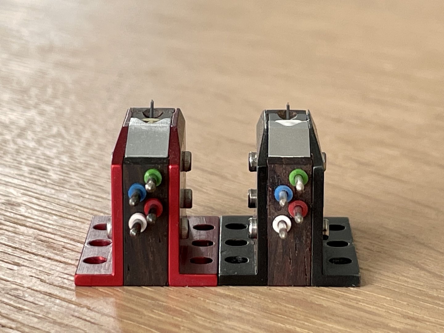

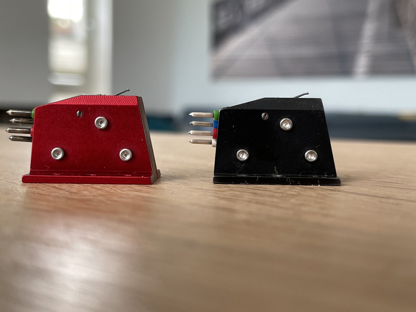

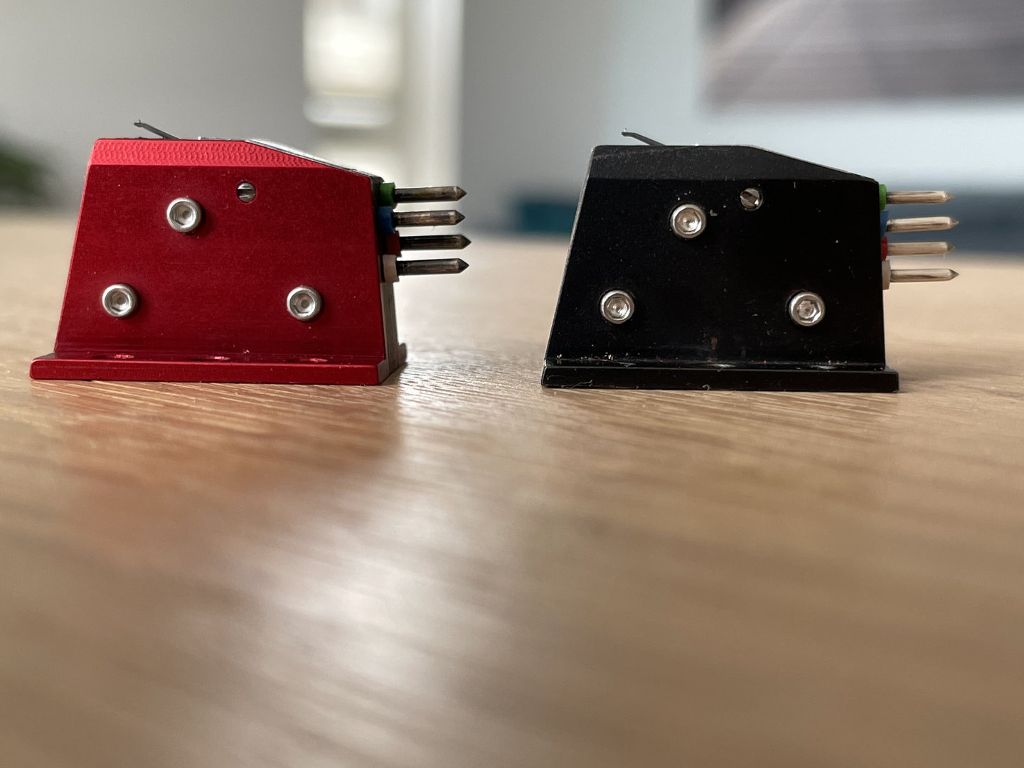

    Ok, litt skjer det, da. Jeg kom over en IO II på eBay. Selgeren oppgav at pickupen var gjenoppbygget av Audio Note nylig, og ikke brukt etterpå. Etter litt e-poster frem og tilbake, uten at selger kunne fremprodusere noen bedre bilder som jeg ba om, tok jeg kontakt med Audio Note. Det viste seg at pickupen fremdeles var hos dem og at servicen var ubetalt. Sannsynligvis hadde selger problemer med å betale. Dermed ante jeg mulighet for et godt kjøp, og sånn ble det. Pickupen ble sendt direkte fra Audio Note på onsdag og var fremme hos meg på torsdag.
    Bortsett fra serienummer og gammel logo, ser den helt ny ut. Jeg vet at de skifter alt innvendig ved en gjennoppbygging, men det kan virke som at de også skifter noe av utsiden. Eller så frisker de den opp på noe vis.
    Har skrevet det før, men en fordel med å ha både Audio Note pickup og -arm er at det er veldig enkelt å justere. Halvparten av de forreste hullene skal være synlig. Så betyr ikke det at det ikke kan og bør justeres mer nøye, men veldig greit å kunne komme fort i gang, og gjøre mer justering etter hvert.
    Jeg synes helt klart at IO I er en penere pickup, med sin røde farge. Men den er da ikke så verst denne, heller. Og så er det innsiden som teller. Og den virker å være ganske annerledes, da II er overraskende mye tyngre enn I.
    Måtte benytte sjansen til å sammenlikne litt, når jeg fikk en helt ubrukt pickup i hendene. Gøy å se sammen med IO I, som tross alt har gått noen timer. Definitivt annerledes enn den to’ern jeg hadde innom tidligere.

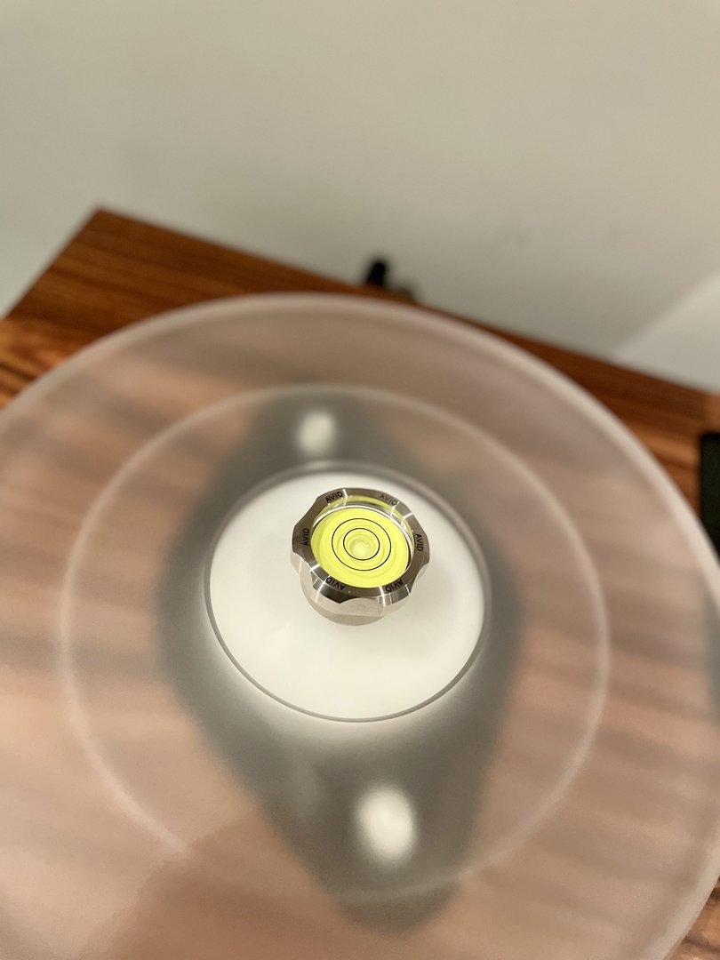

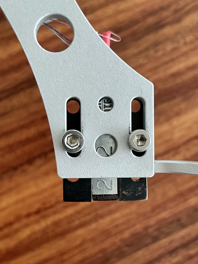

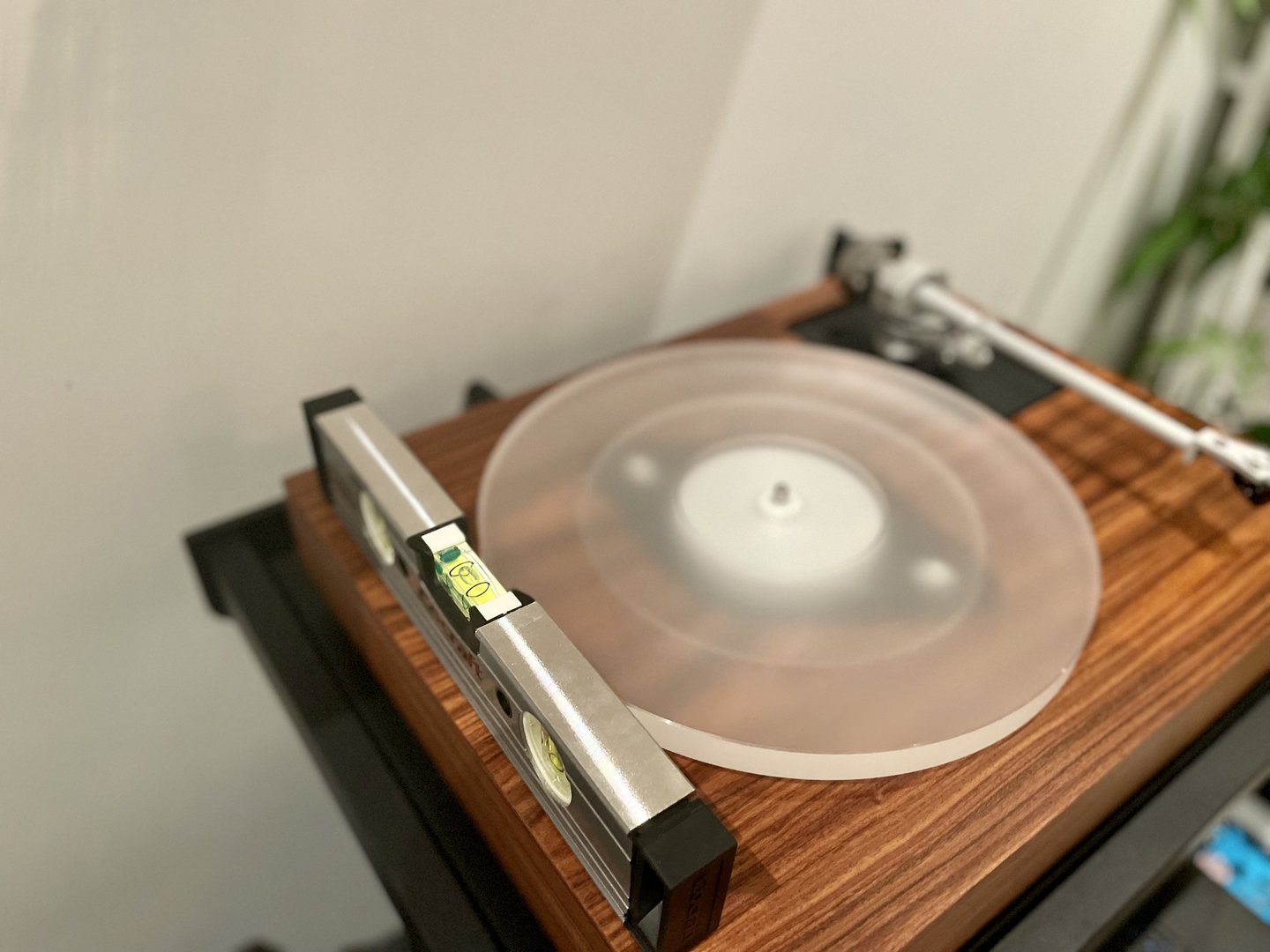

    Selv om foredraget med Dietrich Brakemeier ble en anelse for tørt og teoretisk for meg, ble jeg litt inspirert til å gi platespilleren litt TLC i kveld.
    Mr. Brakemeier forteller hvor lang den siste utgaven av tonearmen hans er. Det er selvfølgelig den eneste riktig konstuerte tonearmen på denne siden av 2000-tallet.

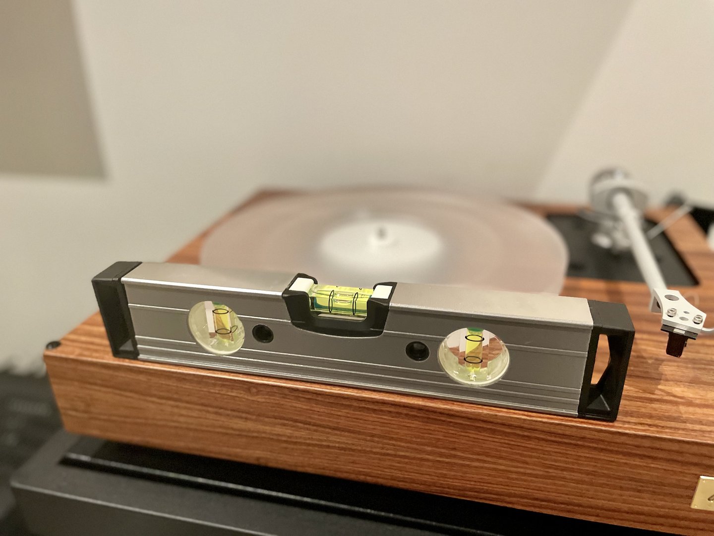

    Dietrich sine grunnregler var som følger:
    1. Vatre platespilleren
    2. Vatre platespilleren
    3. Vatre platespilleren
    Så jeg vatret platespilleren.

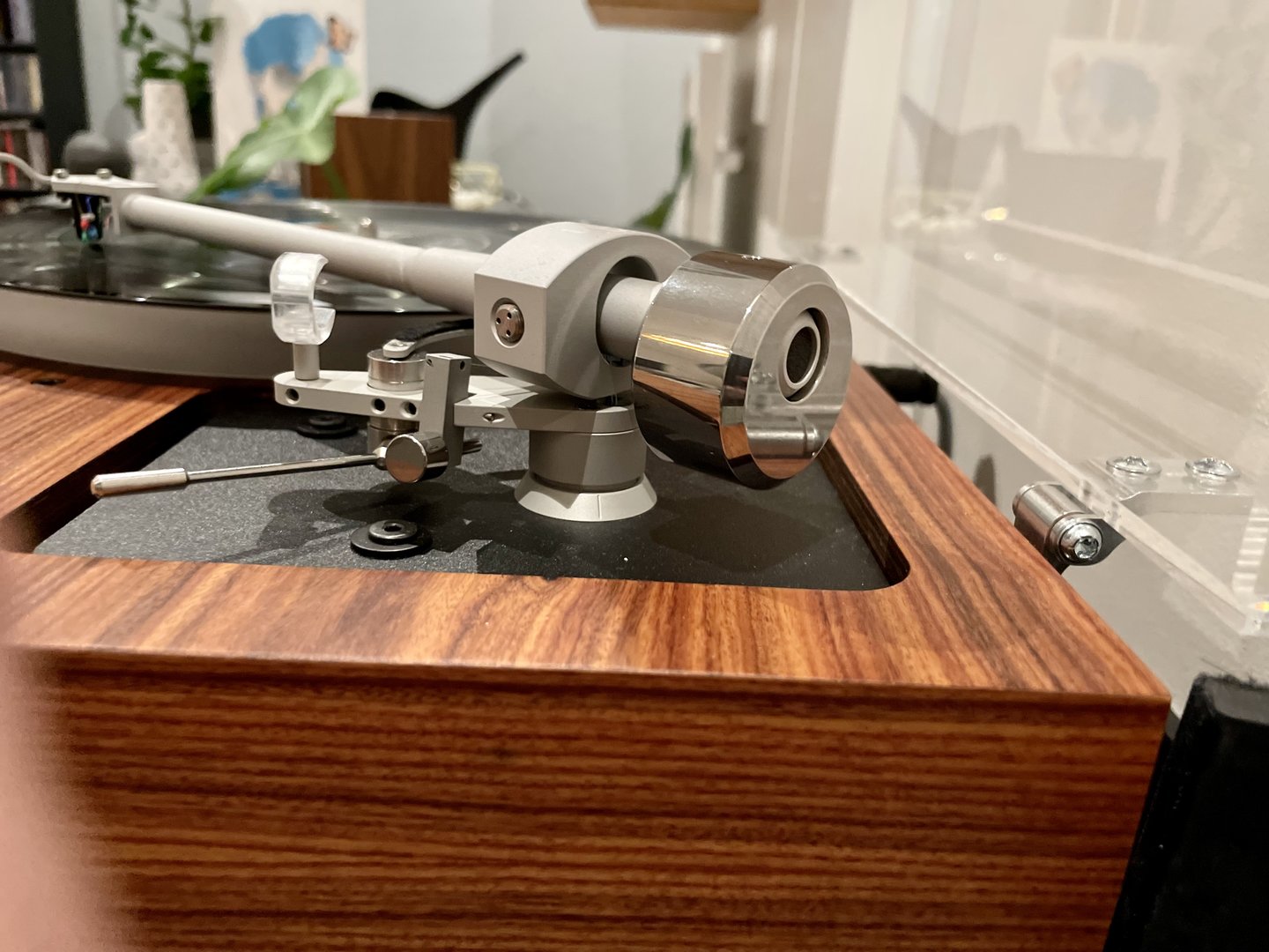

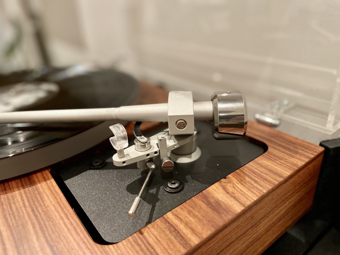

    Jeg er veldig glad i SolidSteel-hylla jeg kjøpte. Spesielt det at man kan vatre den etter at den er hengt opp. Jeg liker også godt AVID-vateret som kan brukes på spindelen. Spilleren er nå i vater.
    Til slutt fant jeg ut at jeg brukte feil lodd i forhold til hva Audio Note anbefaler i sin bruksanvisning. Det følger nemlig med to ulike, det letteste anbefales til IO I (som jeg hadde) og det tyngste til IO II (som jeg har nå). Jeg husket at jeg leste om at loddet måtte helt bak på armen for at det skulle være riktig, og tenkte ikke på at loddet jeg hadde på nok var litt for langt bak. Så, da fikk jeg også skiftet ut dette, og målte meg inn på samme stifttrykk.
    Det tyngste loddet er også rimelig langt bak.
    Jeg er usikker på om jeg hører forskjell med tyngre lodd. Jeg innbiller meg at det gjorde noe med dynamikken. Det virker som at høye anslag «smeller litt mer», at det er større forskjell mellom lavt og høyt og at jeg hører bedre mikrodynamikken og klangen i innspillingen. Men vanskelig å si bastant. Jeg har dog sett at det finnes oppgraderinger til mange armer i form av «bedre»/tyngre lodd. Siden dette er fysikk og mekanikk, hva sier dere som kan platespillere og -innstillinger? Hva sier teorien at et tyngre lodd skal gjøre? Det vil jo komme noe lengre frem på armen, og påvirke det mekaniske på et eller annet vis?
