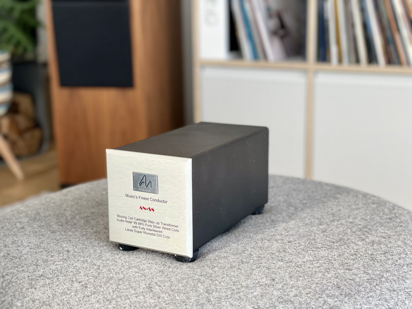

    Endelig! Etter mer enn en ukes forsinkelse på grunn av rot fra TNT, kom pakken som har høyest kilopris av alle pakkene jeg har mottatt.
    En pakke chili saus.
    Heldigvis inneholdt den litt annet også. Alt var meget godt pakket inn og ser ut som at det har overlevd turen fra England, og rundturen i Oslo-området, greit.

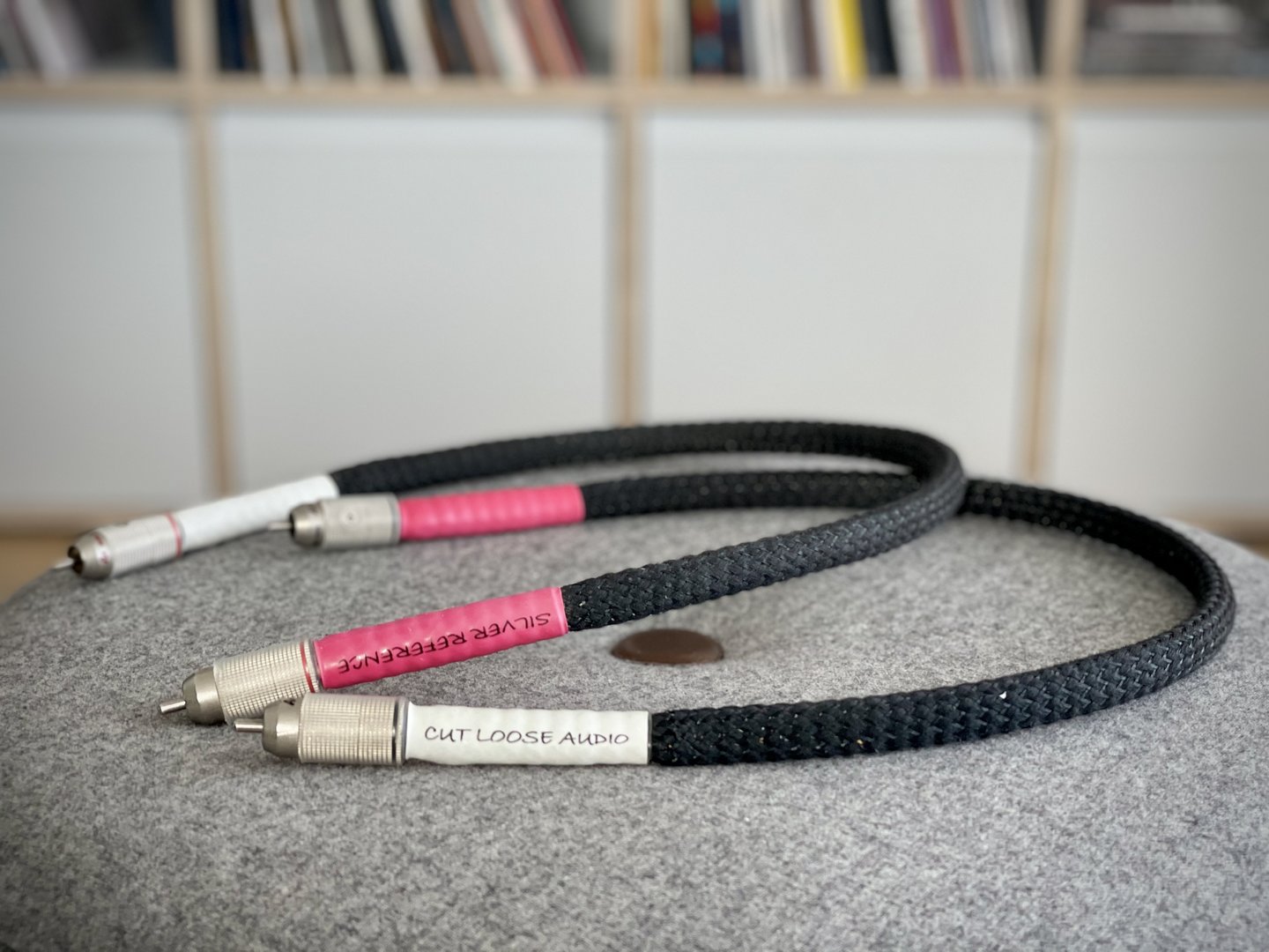

    Øverst Cut Loose Silver Reference kabler, som i følge (pålitelig) selger skal være bedre enn Audio Notes egne sølvkabler. Det var Cut Loose som laget kablene for Audio Note tidligere.
    Deretter IO II, som har vært eid av han som lager disse. Den er oppgradert innvendig til å være en IO Gold og er identisk bortsett fra gull-finishen utvendig. Level 4.
    Til slutt en AN-S8, som er en level 5 step up, kun slått av S9.
    Det er første gang jeg har noe mer enn level 3 i mitt system, og første gang jeg hører noe mer enn level 3, faktisk. Dette blir spennende!
    Kobles opp og testes senere i dag :)

    Det blir - og er - veldig spennende! Førsteinntrykket er kanskje at S8 avslører begrensninger andre steder i systemet. Men også glimt av magisk vinyllyd. Må bli mer vant med vinyl igjen, få satt opp pu ordentlig og la det «sette seg». Det er uansett ikke komplett før TT2 og Arm-Three er på plass, hvilket forsåvidt nærmer seg. I dag var jeg nedom Stereofil med strømforsyningen, så den er på plass til spiller kommer. Den har meldt sin ankomst i neste uke, mest sannsynlig. PSU må nemlig konfigureres for den konkrete spilleren.
    Forøvrig så er ikke målet at vinylriggen skal dra fra digitalriggen. Målet er det samme som da jeg prøvde å finne en god nok streamer - det skal være like bra som de andre kildene, bare på en annen måte. Bra nok til at jeg ikke savner noe når jeg hører på vinyl kontra digital.

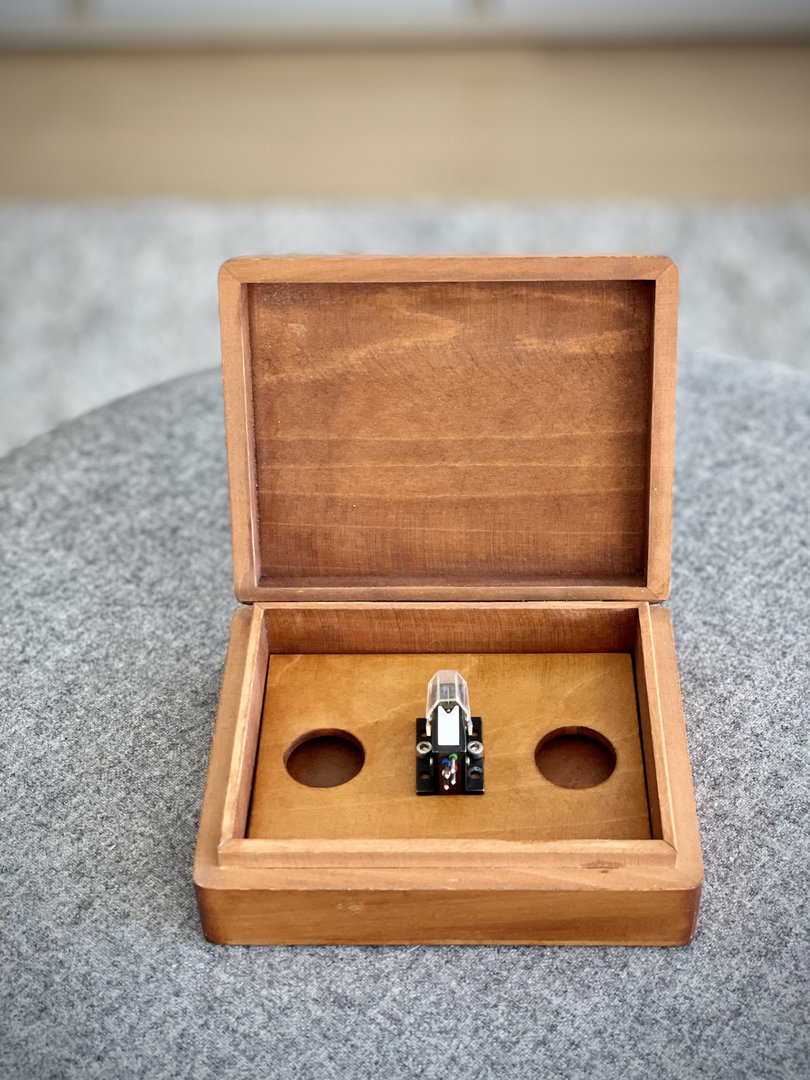

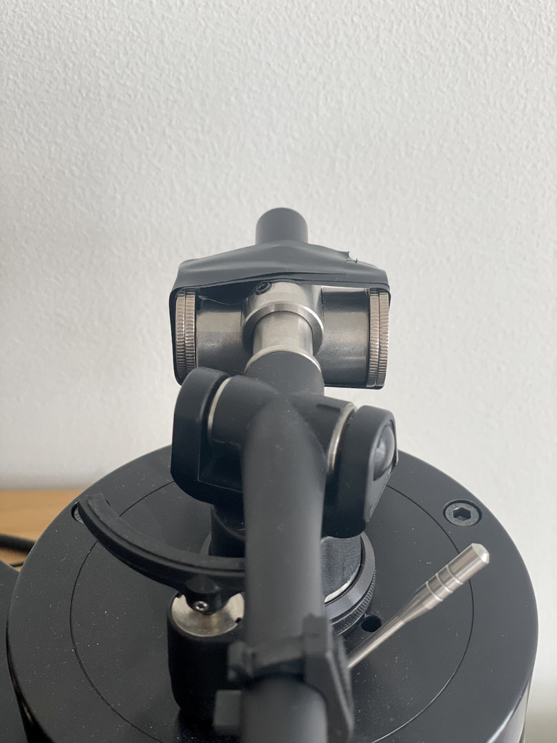

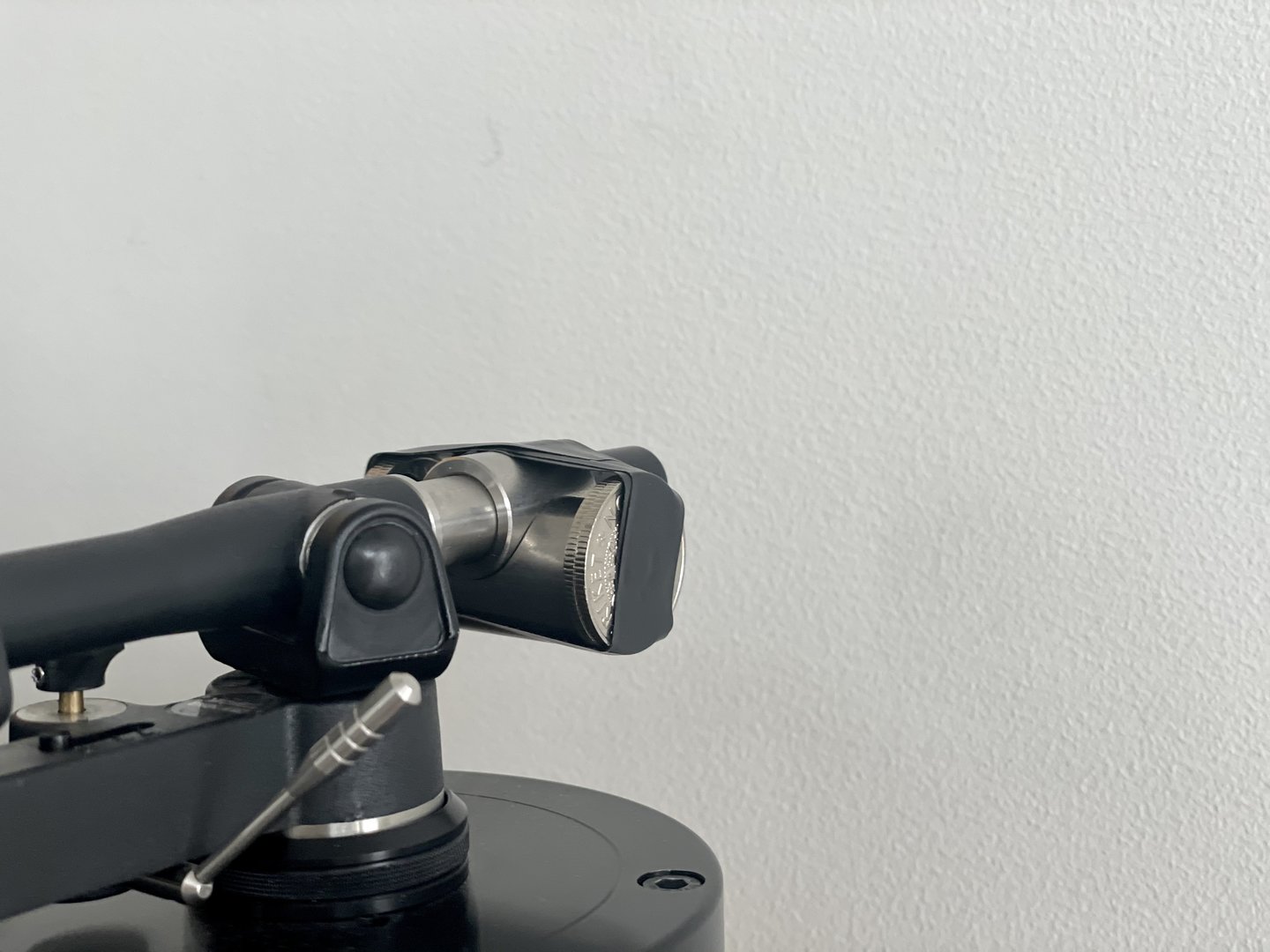

    Jeg må innrømme at jeg har et hat/elsk-forhold til vinyl. Det henger ofte sammen med hvor godt jeg synes jeg klarer å stille inn pickup, og med hvor mange/få arftifakter jeg hører etterpå. Og for en med høyt utviklet lydrelatert OCD, kan platespiller være en rot til mye uro
    Etter et langt opphold fra pickup-justeringer, som jeg faktisk har drevet en del med det siste året på grunn av gjentatte utskiftninger, gjorde jeg et forsøk på IO II/Gold i dag. Det gikk ikke fryktelig godt.
    En umiddelbar forskjell mellom både de to pickupene og de to step-up’ene som er på vei inn og ut, er vekten. Ny step up og pickup er betraktelig tyngre enn sine forgjengere. Pickupen faktisk såpass mye tyngre at jeg fikk beskjed av Jens at jeg må bestille en egen tungsten-vekt til den. Og så tung at jeg ikke hadde vekt nok på nåværende arm.
    Så da ble det myntjakt i det kontantløse samfunnet, og heldigvis hadde vi fire femkroninger som gjorde at jeg kom akkurat innenfor 2.5 gram, som er anbefalt på denne pickupen. Jeg har hatt et par besøk av Mr. @Fosse etter desperate bønner om hjelp til innstilling av pickup tidligere, og det har ført til noen investeringer som jeg er veldig glad for å ha gjort.
    Dette er den ene.

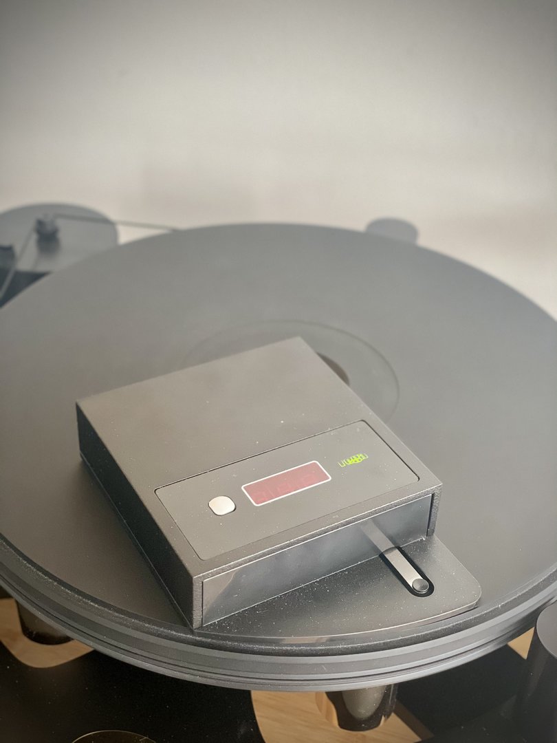

    Rega sin stifttrykksvekt. Jeg har prøvd en del vekter, men ingenting kommer opp mot denne. Alle de andre jeg har prøvd har vist noe ulik vekt etter hvordan man treffer, og slike ting gjør meg gal. Denne er stødigheten selv og er meget konsistent i målingen. Den er dyr, men en veldig god investering.
    Apropos dyr.

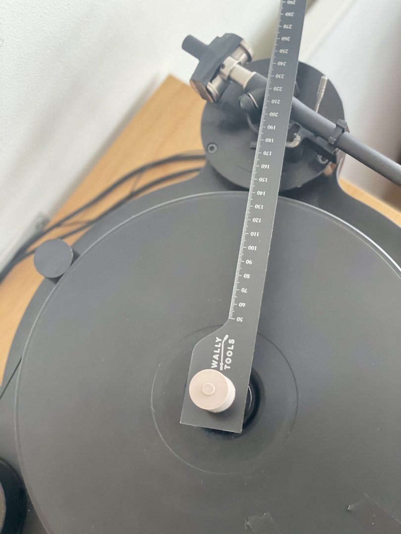

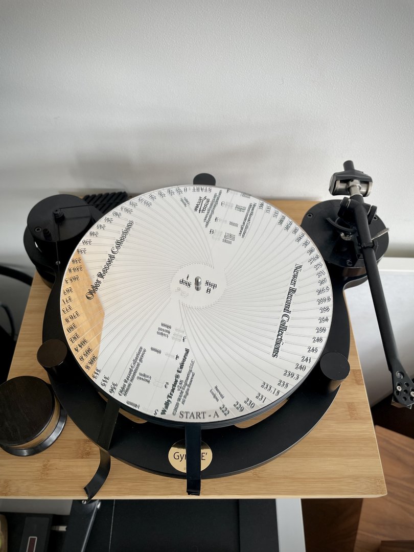

    Fosse hadde med seg en Wallytractor første gang han var her, og den likte jeg godt. Jeg fant etter hvert ut at hans sønn har fått med seg en partner og startet opp det som nå kalles WallyAnalog, og som viderefører farens verktøy. Denne har også vært en meget god investering.

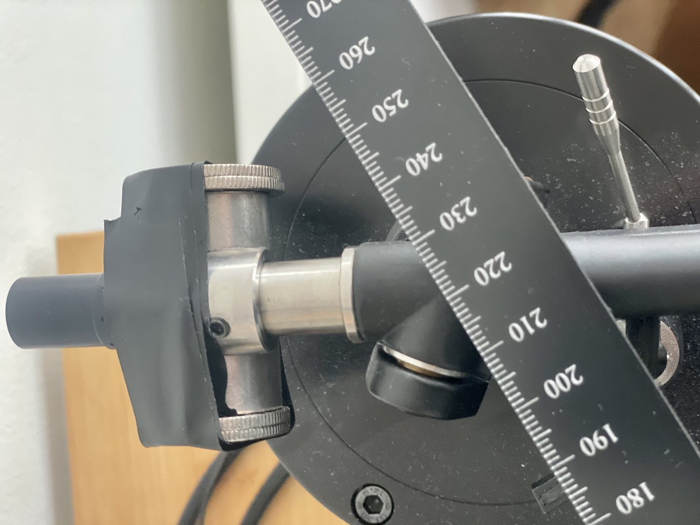

    Man starter med å måle faktisk pivot til spindle-avstand.
    Ikke alltid like enkelt å lese avstanden helt nøyaktig.
    Plotter så denne inn i deres online kalkulator og finner effektiv lengde. Deretter velger man nærmeste effektive lengde på speilskiven, og stiller inn overheng. Det kan velges mellom kurver for «nye» og «eldre» plater, Baerwald og Loefgren. Jeg bruker Loefgren fordi den beskrives å gi en mest mulig jevn ytelse over hele platesiden - og fordi jeg ikke vet bedre.

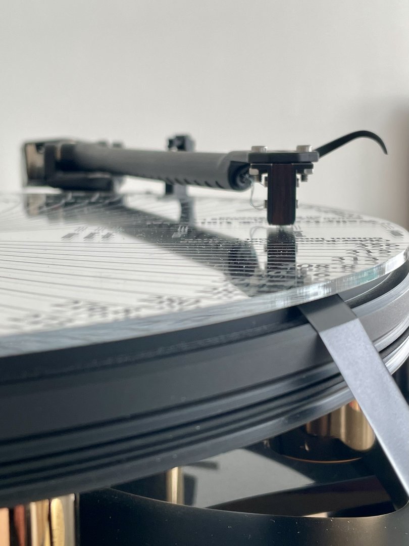

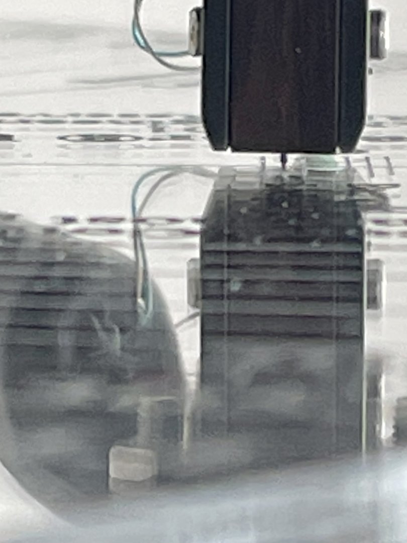

    Og til slutt justerer man at nålefanen står rett i forhold til rillene i platen. Vanskelig å ta bilde av...

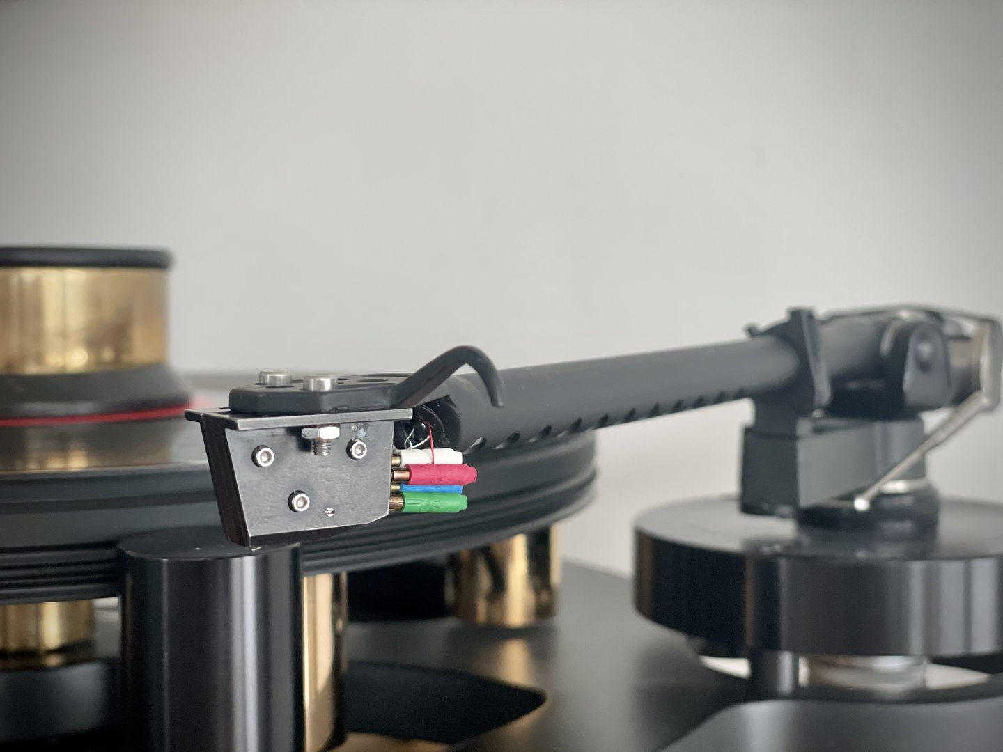

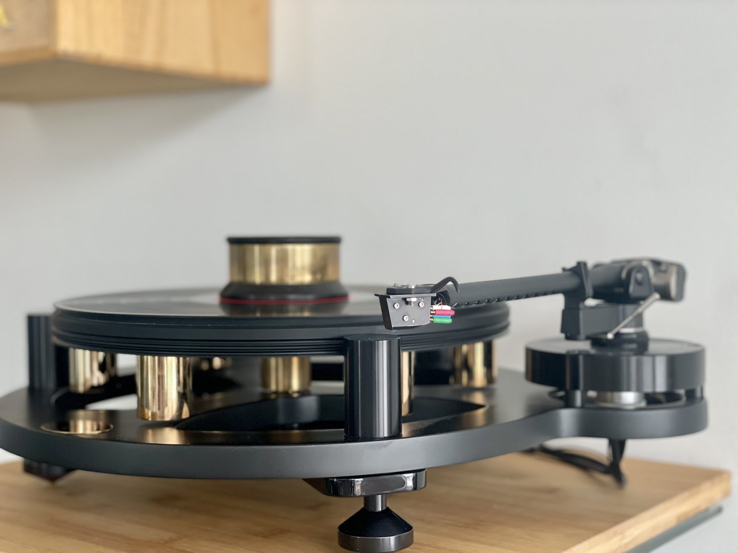

    Slik ser pickupen ut på nåværende spiller. Det som er litt ekstra gøy er at den ser ut som en IO II utvendig, men er en fullbåren IO Gold innvendig. Og det kjenner man på vekten :)
    Som det fremkommer av bildene, står den rimelig langt fremme i armen. IO I monterte jeg bare kjapt for å teste og da satte jeg den kant i kant med headshellet. Viser seg altså at den skal være lenger fremme for å få riktig overheng. Jeg monterte imidlertid først også IO II på samme måte. Da låt det fint. Og umiddelbart merket jeg forbedrede lydkvaliteter ift IO I. Men, så gjorde jeg da altså en «skikkelig» innstilling med protraktor og endte som vist på bildet. Da er lyden litt skjev, høyere i venstre kanal og en del sibilanter. Og ikke vet jeg hvorfor. Det er en mulighet for at arm og pu er dårlig match, da pu er så tung. Skal undersøke det nærmere. Om @Fosse, @Grumpy eller andre meritterte vinylmennesker har gode innspill, tas de i mot med takk.
    Eller så skyver jeg den tilbake kant i kant med headshell og venter med lengsel på ny Audio Note-spiller og -arm som garantert funker sammen med Audio Note pickup!

    Du skal ikke måle mye feil på effektiv armlengde før du kommer ut å kjøre på overheng. En mulig feilkilde hvis det låter feil.
    57.672
    111.647
    Fosse
    19.08.2003
    11.927
    31.665
    Stemmer den kalkulerte effektive lengden med den du leser i manualen?
    Du kan heller ikke (etter mitt skjønn) velge geometri, du skal velge den geometrien armen er laget for. Det å vri pickupen i horisontalplanet i headshellet vil gi azimuthfeil ved feil VTA (F.eks skjeve plater). Jeg har diskutert dette her inne før, orker ikke ta det igjen.
    Produsenten av armen har satt nullpunkt, effektiv lengde, monteringsavstand og vinkel etter en geometri, følg den.

    Takk for innspill, @tkr og @Fosse. Etter å roet meg ned litt, tok jeg en ny runde og dobbeltsjekket. Viste seg at jeg hadde regnet feil på effektiv lengde. Etter ny justering var de stygge sibilantene helt borte. Måtte legge på noen kroner til på vekten pga at jeg flyttet pickup lenger frem. Tror jeg har funnet en grei løsning mens jeg venter på ny spiller og arm. Armen her er jo egentlig en Rega RB-250 arm. Vinyl Engine oppgir at den passer til pickuper i området 4-11 gram. Så det er nok uansett ikke helt god match når denne pickupen er 20 gram.
