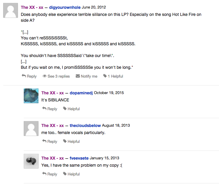

    Tror nesten det ekstra fuzzet er verdt å vite at jeg har et oppsett hvor jeg er sikker på at ulydene ikke kommer fra platespiller, men heller noe annet sted. Jeg har hørt på flere LP-er, og det er noe sibilance på både Røyksopp - the inevitable(ikke så mye her, men litt noen steder). Thomas Dybdahl - October sound(her er det ille på innersporet). The XX(her er det så ille at det er ubrukelig). Sjekk her: […………]
    Hmm. De andre platene/sporene dine, de låter OK? Dette var jo helt forferdelig. Nesten så man tror at feilen ligger et helt annet sted, ja ...
    Det er helt klart det innerste sporet på The XX som låter dårligst ja, men som sagt sliter jeg med disse s-ene på mange andre plater også. Noen ganger er det så ille at hele opplevelsen ryker. På nye albumet til Sam Smith var LP'en totalt ubrukelig. Gikk ikke ann å spille den. Diskanten vrengte seg å låt forferdelig. Akkurat på denne tror jeg kanskje det er LP som er feil, og ikke platespiller.
    I tillegg har jeg slitt ekstremt mye med at alle skiver fremstår som "bølgete", og etter å ha sett noen videoer av Concept sin tallerken mistenker jeg faktisk at tallerkenen på pro-jecten min må være skeiv?? Jeg ser at denne også bølger bittelitt. Kan det være derfor? Har fått sikkert 10+ LP-er hvor alle bølger..
    Dette er låten forresten: https://www.youtube.com/watch?v=88ZyJrSeI7A
    Googlet litt, og noen skriver "Seeing this tread resurface at the same time of a newly announced The XX album, reminded me of the vinyl bonus track on their first album (called "Hot Like Fire" I believe), which is at the end of side one. This would require a super-tracking cartridge setup IMO."
    Jeg trodde jeg hadde sjekket dette på discogs før, men sjekket på nytt nå, og det viser seg at andre også opplever store problemer denne : Vis vedlegget 348446
    Da kan jeg vel egentlig bare returnere denne, for den er jo nærmest umulig å spille reint tydeligvis. Det var deilig å få utelukket da. Litt uprofessjonelt av meg å bruke denne som benchmark når jeg stilte i går kveld da... Jaja, beklager det. Prøvde også Røyksopp - The Inevitable i går kveld, og den låt faktisk ganske bra helt frem til det innerste sporet på den ene siden. Her skurret s-ene en del.
    Uansett, tror de skurrete s-ene kan bli enda litt bedre, for jeg hører det på veldig mange andre LPer også, og da er det nok enda verre på Hot Like Fire hos meg enn det er hos andre. Thomas Dybdahl var den LP-en jeg spilte på den første platesnurren jeg fikk for to uker siden, og den også skurret enn del på det innerste sporet på den ene siden. Tror rett og slett jeg må lære meg at det er mye elendig kvalitet på vinyl, og før man setter et album i hylla må det spilles igjennom. Låter det ikke bra, sender man det tilbake. Sam Smith LP-en jeg fikk låt som sagt helt forferdelig. Hørtes ut som et iPhone opptak.
    Jeg leser mye bedre omtaler om ClearAudio Concept MM pickupen enn jeg gjør om 2m red pickupen. Greit å ha en pickup man kan stole på. Er det verdt å returnere platespilleren for å bytte pickup? Ja, i mine øyne er det det når spilleren er en uke gammel. Jeg har tross alt betalt for denne 2m red inni pakka der ett sted, og jeg gidder ikke betale for noe jeg ikke kan bruke.
    Har noen andre Thomas Dybdahl - October sound her?
    Jeg har debutskiva til The XX (YT031LP) og synes den låter veldig bra. Men det er sibilanter på skiva. Spørsmålet blir jo om det er naturlige sibilanter eller ikke. Det plager uansett ikke meg i hvert fall.
    Det er vel kanskje slik at hvis man først henger seg opp i det, blir det som å ha en hammer hvor man ser spiker overalt. :)
    Låter hot like fire like elendig hos deg som på videoen jeg la ut? Her snakker vi ikke bare se spiker altså, for det er skikkelig elendig.
    Hør https://www.youtube.com/watch?v=i3Zt_KOKNv8
    Vanskelig å sammenligne synes jeg, men det er utvilsomt myye sibilanter på det sporet.
