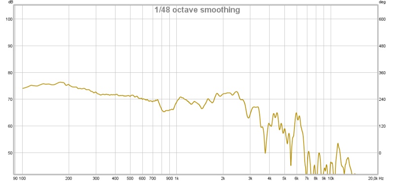

    Så morsomt at du prøver ut konstrusjonen min. Jeg har ikke kommet mye lenger, men jeg har prøvd ut endel andre diskantelementer, og foretatt nærfeltsmålinger av både chartwellen og min diy. Jeg var i utgangspunktet svært fornøyd, men tenkte kanskje at jeg hadde mer å gå på i diskanten, så jeg gikk til innkjøp av Hiquiem OW1, samt dayton rs tekstildome og fant frem min gamle Morel MDT 33. Etter mye testing synes jeg fortsatt at seas 22taf er den som passer best, selv om de andre har sine kvaliteter, så er det noe med klangen i denne metalldomen som tiltaler meg. Legger ved nærfeltsmålinger av basselementene. Som du ser så er hemmeligheten en heving av området rundt 200-300Hz. Dette skaper et enormt rom, samt at du får ordentelig brystklang i stemmene. Min utfordring er at jeg synes jeg får for mye bass, så jeg lurer på om jeg skal sette på en kondensator på ca 300uf for å dempe bassen under 200Hz. Har dessverre ikke fått testet ut dette ennå.
    Over er Chartwellen målt i avstand 40 cm. Under har du først Chartwell målt på 5 cm, så CA18RLY på 5 cm, deretter de to siste i samme vindu.

    Her er også nærfeltsmåling av diskanten. Jeg har også funnet ut at området fra 4kHz til 7-8 kHz er noe høyere i nivå enn området fra 400 - 2000Hz. Dette gjør at du får en sterkt nærvær og hører mye detaljer på instrumenter og kvinnestemmer. Diskanten er en Audax tekstildome.

    Ka trur du mattism det betyr med diskant sentrert kontra usentrert?
    Venter inn basselement i dag eller imorgo,så da blir det laget hull til diskant og bass samtidig.
