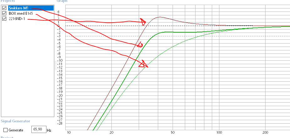

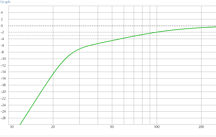

    WinISD viser dette for min "box as is" med 35Hz tuning: Porten har diameter på 15cm og er 20 lang.
    Spennende saker dette!
    Snic-elementet . Min box med 25Hz tuning. Da kan jeg beholde lengden på porten og snevre inn til 10cm.
    Vis vedlegget 762099
    Vis vedlegget 762105
    Blir vel i overkant høy lufthastighet om du snevrer inn. Sats heller på å forlenge.

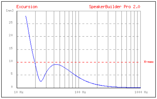

    81 liter tuna til 24,5Hz virka som eit attraktivt alternativ for aktiv deling?
    Tåler masse effekt også, her ved 400W:

    Ja, ca 2dB for lav ved 50 og 4 for lav ved 30-35. Du må vel ha den opp 7-8dB rundt 25Hz. Greit å reflektere over at det koster mer enn 4 ganger effekten man trenger i 150 liter BR. Portene blir også litt lange, ellers skulle man inkl EQ ende opp med ballpark samme impulsrespons som 150-liter.

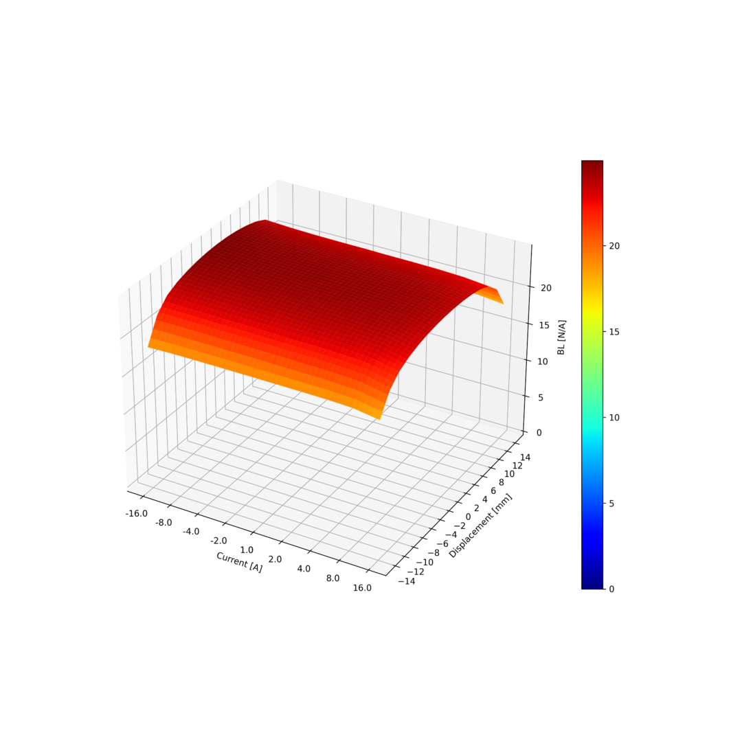

    Jeg skal forsøke å forklare på en mest mulig lettfattelig måte hva som skjer i motoren, og hvordan det påvirker lyden, uten å bli altfor lyrisk eller subjektiv.
    Så la oss begynne med ELMA Bl(x,i)-kurven igjen:
    Dette er selvsagt ikke en kurve man er vant til å se, og heller ikke nødvendigvis en kurve alle forstår. Men det man kan lese ut av den er at i området opp til omkring 14mm slaglengde én vei er den innenfor typisk definisjon for x-max, altså maksimal anvendelig slaglengde. Videre kan vi se at innenfor 6dB under x-max er forvrengningen ekstremt lav, og det er ikke så ofte man spiller over de siste 6dB på en såpass stor driver med såpass mye slaglenge.
    Men det som er vel så interessant, og ikke minst svært unikt, er at helt fra -16A til +16A er den praktisk talt upåvirket av strømmen i spolen. Det er helt uvanlig for en hvilken som helst driver, enkelte drivere har fryktelig store avvik på dette området, som vi aldri får vite om fordi de ikke måles.
    Ser vi på første avsnitt er det svært viktig for hvordan en driver spiller i dypbassen, men også hvorvidt dypbassen påvirker mellomtonen. Ser vi på den andre delen har det enormt mye å si for hvordan driveren gjengir nedre mellomtone/midbass.
