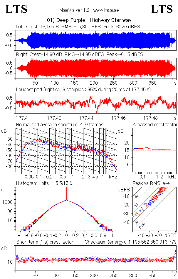

    En annen interessant graf kalles "allpassed crest factor". Den viser graden av kompresjon som funksjon av frekvens. Den kurven skal helst være flat. En pukkel i mellombassen viser at noe gikk tapt der.
    Den nederste grafen i den detaljerte analysen viser kompresjon som funksjon av tid, for tidsvinduer på ett sekund. Hvis punktene ligger synlig lavere i de sterke partiene enn i de svake, vel, så er det en kompressor og/eller limiter som klasker på lokket når det begynner å skje ting i musikken.
    Frevensgangen i MasVis sier ikke så mye om dynamikk, men kan avsløre tukling med eq. Du ser det med en gang hvis du blinker frem og tilbake mellom to mastringer av samme innspilling.
    Denne grafen som Dr Dong la ut viser eksempler på alt sammen: http://www.hifisentralen.no/forumet/hi-fi-generelt/52543-loudness-war-157.html#post1813029

    L
    larkus
    Nazareth's "Razamanaz" på Castle Communication fra 1989 ramlet ned postkassa idag. Kjørte en sammenligning med Salvo sin remaster fra 2010.
    Her er tittelsporet. Fæle greier. Lyden på førstepressingen fra 1989 er ikke noe å skryte av, så dere kan tenke dere hvordan remasteren høres ut!

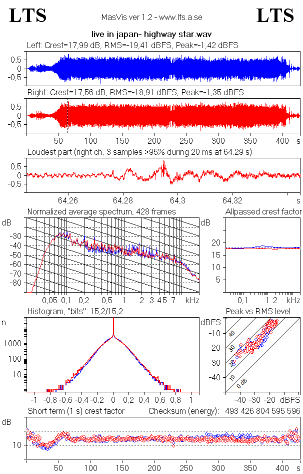

    larkus
    Jeg har 3-cd versjonen fra 1993 som danner grunnlaget for denne gedigne boksen. Eneste minuset med den er at veersjonen av Smoke On The Water som finnes på Made In Japan er utelatt p.g.a. plassmangel. Bortsett fra den er alt med.
    L
    larkus
    Her er Higway Star (Osaka 16th Aug) fra Made in Japan, (Warner Brothers WB 2701-2, 1989)
    og samme utgaven fra Live In Japan, 1993.
    Made in Japan
    Live In Japan
