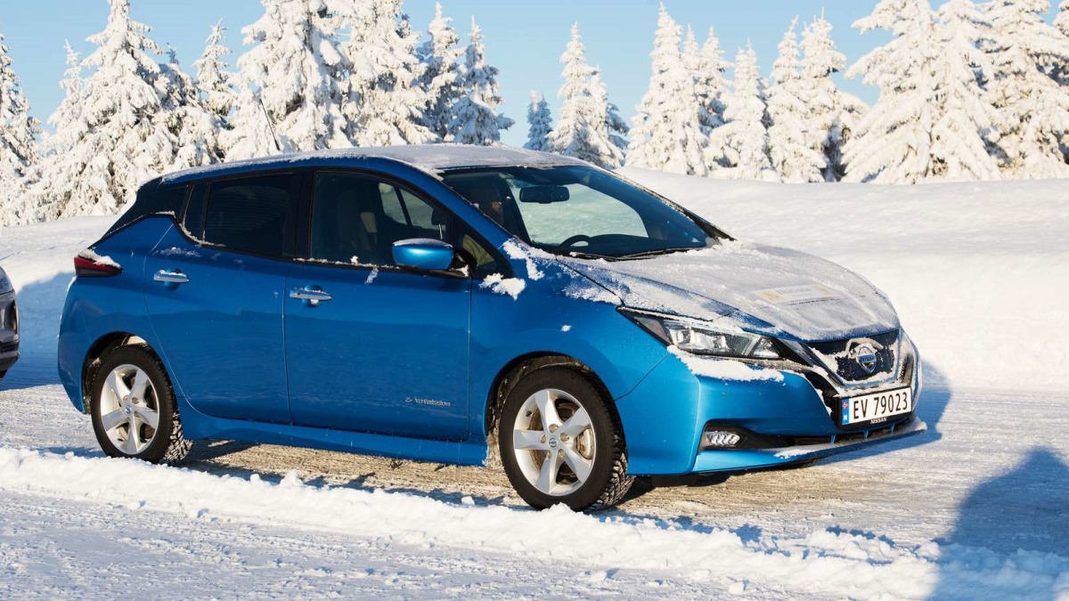

    Da har "Nissan-sjuken" inntatt også min ringe bolig. Dette er husstandens tredje Leaf, og jeg har helt til i dag tenkt at dette er biltypen det aldri er noe kødd med.
    Men på vei opp en relativt hard stigning på motorveien, kom feilen ut av det blå. Direkte fra 20 - 0% på batteriet i løpet av 300 meter, og systemet gikk umiddelbart i nødmodus. Sneglet meg til første avkjørsel, og vips, der dukket det opp 15% igjen ved regenerering .
    Dette er selvsagt en cellefeil i batteripakka, men Nissan har kommet på den geniale ideen at batterifeil ikke dekkes av batterigarantien. Så dermed blir dette min siste Nissan, og jeg håper jeg kan finne en løsning på problemet uten at det koster hele bilen...
    Det finnes firmaer som reparerer dårlige celler for levelige summer, så få vi se om det lar seg gjøre.
    Har fått tilbud fra uavhengig aktør å fikse batteriet for ca. 40 000,- med 1 år / 20 000 km garanti. Har kontaktet forbrukerrådet, da dette er et åpenbart forsøk fra Nissans side å snike seg unna et soleklart garantiansvar.
    Jeg mener riktig nok å ha kommet på en mer spennende løsning, i den ånd at "if you can't beat them, join them".
    Planen er å bytte inn dagens Leaf i en annen bil fra importøren (Birger N. Haug), uten å si noe som helst om batteriet. Dersom de vil sjekke batteriet, værsågod, de vil komme til å finne ut at det viser full kapasitet. Om de så skulle komme til å hevde at det er en batterifeil, vil jeg spørre om det betyr at det er "permanent kapasitetstap", og dersom de sier at det er det, blir det automatisk en garantisak, så da kan jeg like gjerne beholde bilen etter at den er fikset.
    Det er verdt forsøket i alle fall, å overlate hele problemet til dem som juridisk sett har ansvaret.
    Kudos for veldig elegant løysing. Får meg til å tru at når du skriv Disqutabel, så meiner du Kverulant eller Sofist.
    Hugs forresten å minna meg på at når (om!) eg må bytta inn min høgt skatta ur-Leaf, så skal eg unngå å byta til mk2, dersom BNH tek imot denne utan å mukka.

    hørtes ut som en god løsning å lure problemet over på andre uten å være åpen og ærlig om det. Akkurat slik en bilselger skal være
    Halleluja. 😀 Ta rotta på dem, og bytt inn i en 21-Ioniq. Knallbra bil. Billigere, går lenger, bruker mindre strøm, (kilowattimen på mila er lett) lader på ccs, har skikkelig bra app, bedre komfort og interiør, penere, og de som jobber med kontroller og sånnan dær ting sier det er mindre feil på Ioniq enn Leaf, + at det HV-batteriet holder langt bedre. Pass bare på å bytte gearolje hver 40k og kjør den sympatisk. Lagrene i gearkassa liker ikke konsekvent sporty kjøring i sport mode og full gass ved enhver anledning, og slitt gear-lager forplanter seg til nærmeste lager på motoren, og da ligger rotoren tynt an.

    Nei, jeg bestemte meg for at foreløbig er «ignorance is bliss»….
    Ville uansett aldri falle meg inn i halvsøvne å overlate bilen til noen andre enn akkurat importøren. Ettersom jeg allerede har snakket med dem om saken, finnes det muligheter for at de har notert seg dette i systemet, så får vi ta det derfra.
    Blir i tilfelle en Hyundai som er ca. like kjedelig som Leaf'en. Jeg misliker å bruke penger på bil, så det blir vel helst en Kona som er et par år gammel, slik det ser ut. Men først skal de ta i mot en Leaf, så får vi se, da, om de spiser sin egen medisin uten å mukke.
    Nye Kona er bra den, om det er den du tenker på. Romslig og kan rusle 60+ mil på landevei med blandet fartsgrense. Hadde en slik ca 6 mnd, men ble ikke helt dus med ergonomien.
    Problemet er bare at ikke importøren er sluttbrukeren her, de vil legge den ut og skryte den opp i skyene og ei gammal tante med dårlig økonomi ender opp med den.
    Skjønner frustrasjonen din mot importør, virkelig råtten behandling. Men du straffer noen andre enn de mest sannsynlig.
    Også var litt humor i bildet fordi bruktbilselgere alltid er sleipe

    men denne bilen har jo allerede garanti som de nekter å stå bak, blir vel ikke noe bedre når den selges som brukt?

    Enkelt.
    1 - deal med Nissanforhandler. Skriv kontrakt og hold munn om batteriet.
    2 - den store byttedagen - bytt biler, shake hands, kjør ut, parkér, gå inn og informer om et problem du kom på nå, eller send e-brev.
    3 - når fillebilen er solgt igjen kan en finne ny eier, ringe denne og informere om problemet, OG at forhandler vet det.
    Akkurat det bekymrer meg, men kjøpsloven gir en ny kjøper mye bedre rettigheter enn en som har kjøpt bilen hos en annen leverandør for mer enn et år siden. Dessuten har jeg allerede informert importør om problemet via telefon, oppgitt reg.nr. og kilometerstand, samt beskrevet hendelsesforløpet. Så det skal gjøre på fredag, er å teste internkommunikasjonen hos BNH.
    Jo, det er andre regler dersom en forretning selger et produkt til en ny eier, da står de ansvarlige for hele dette produktet en viss periode, mens akkurat når det gjelder den utvidede batterigarantien, er dette en internasjonal Nissan-garanti som bilfabrikken forsøker å definere seg bort i fra.
    I det bilen selges til ny eier, gjelder utelukkende norske lover, og kunden står mye sterkere.
    Jeg kjører ellers et parallelt løp med forbrukerrådet, i fall jeg blir ferska hos BNH.
    så bilen er eldre enn 5år men yngre enn 8 Og det produsenten (nissan) og ikke importøren (bnh) som prøver å vri seg unna?
    jo klar over at man har ansvar for skjulte feil og mangler som bruktbilselger (og man kan vel argumentere for at bnh vet bedre enn deg og du derfor slipper ditt ansvar ovenfor de.)
    For øvrig helt sjukt at man skal garantere for skjulte feil og mangler når selv ikke produsenten vil (utenfor garanti)
    Likte løsningen presentert over her, der man hjelper ny kjøper med dokumentasjon på at bnh visste dette når de solgte bilen
    Bilen er rett over 5 år, og har gått snaut 75000 km.
    Jeg ser svakhetene i mitt handlingsmønster her, men akter å forsøke. Jeg har opplyst Nissan Norge Kundeservice, samt BNH garantisjef om problemet via telefon, der jeg opplyste om både feilindikasjon, reg.nr. og kilometerstand til dem begge to.
    Kundeservice opplyste om at jeg "måtte kjøre forsiktig i motbakke på vinteren", men da må jeg tilstå at jeg ble ganske arrogant, og fortalte henne at jeg vet forbannet mye om hvordan et batteri fungerer, og at denne diskusjonen var meningsløs. Da ble jeg satt over til BNH garantisjef, som kunne fortelle at dette ikke var "permanent tap av kapasitet", men en komponentfeil. Jeg ba ham da fortelle hvilken komponent som hadde feilet, han forsøkte seg da på trikset med å la dem teste batteriet mot at jeg betaler 2900,-, mens jeg ga meg ikke så lett, og ba ham fortelle meg hvilken komponent som var defekt. - Det er en av battericellene!, var svaret.
    - Og det vil ikke påvirke kapasitet permanent?
    Det var da det ble dårlig stemning, og BNH skyver Nissan foran seg, og hevder det er sånn garantien tolkes.

    Rælingen
    det der er så provoserende og minner meg om når vag hadde problem med oljeforbruk på motorene sine. 1ltr olje på 1000km er helt normalt mente de, har ikke noe med dårlig design og er ikke en garantisak
