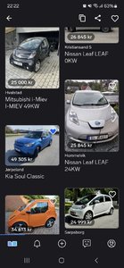

    Det er mange Tesla-killere og iX5-dödare på finn for tiden. Bare å pantsette huset og investere.
