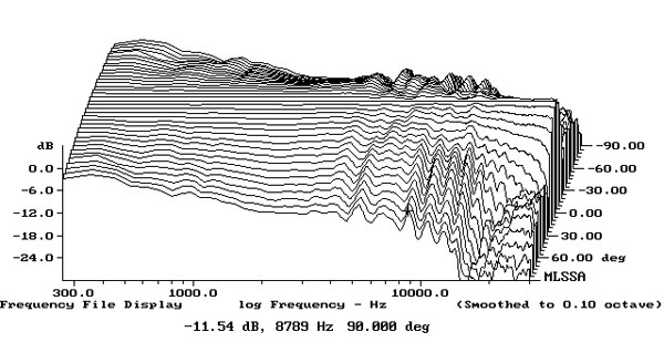

    Vimberg Mino - Klasse A i Stereophile;
    https://www.stereophile.com/content/vimberg-mino-loudspeaker-measurements
    Magico M2 - Klasse A i Stereophile;
    https://www.stereophile.com/content/magico-m2-loudspeaker-measurements
    Rockport Avior II - Klasse A i Stereophile;
    https://www.stereophile.com/content/rockport-technologies-avior-ii-loudspeaker-measurements
    Sonus Faber Aida - Klasse A i Stereophile;
    https://www.stereophile.com/content/sonus-faber-aida-loudspeaker-measurements
    GoldenEar Triton Reference - Klasse A i Stereophile;
    https://www.stereophile.com/content/goldenear-technology-triton-reference-loudspeaker-measurements
    Forhåpentligvis klarer man å se igjennom at Stereophile varierer både oppløsning og antall grader på målingene av off-axis, men trenden er slående;
    Høyttalere som følger forskningen med jevn og fin respons uten store resonanser scorer også høyt i subjektive lyttetester. Uansett pris, størrelse og design vil denne faktoren være så viktig at den dominerer alt annet. Det betyr ikke at der ikke finnes andre ting som også er viktig, men dersom man ikke har god respons vil lydkvaliteten lide.
    Håper dette oppklarer hvor og hvordan jeg kommer til mine konklusjoner.
