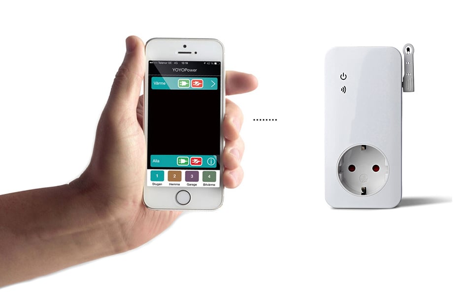

Jeg har litt sansen for enkelheten i det å sende en sms. Har sett litt på produktene fra Yoyomotion, de har sikkert sine begrensninger, men det virker rimelig rett frem og enkelt i bruk.

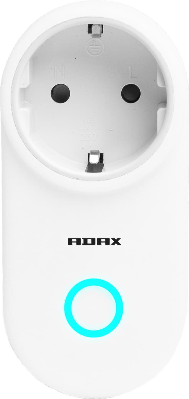

Det som til slutt ble løsningen var en smartplugg fra ADAX med tilhørende app.
Pluggen har innebygget temp-føler slik at jeg både kan se reel temperatur i app-en og sette et settpunkt hvis jeg ønsker aktiv temp-styring av ovn. Fungerer utmerket så lenge wifi-nettet (4G) i den eksterne leiligheten er opp og går.
