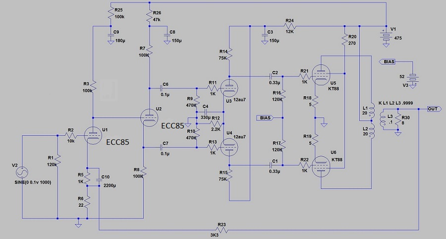

    Hvor mye feedback er denne MA-forsterkeren din utstyrt med?

    Hvis du et skjema som omtrent stemmer med terrenget så er det mulig å gjøre et overslag..

    Redigert skjema...
    Hoderegning vil si omtrent 12dB feedback med ECC85. Og mindre med ECC82 eller E80CC. Det er relativt lite feedback.
    Siden du legger frem en Spice-modell av kretsen kan du sikkert verifisere dette. Hva sier Spice om graden av feedback?

    Må finne det igjen på en gammel pc... men skal se i morgen. ..
    I triode modus så fungerte den "greit" uten feedback :)
    Forskjellen på den tidligere versjon med ecc81 på inngangen mener jeg var 39k anode motstand på inngangs røret og ca 300 katode motstand
    39k/39k triode 2

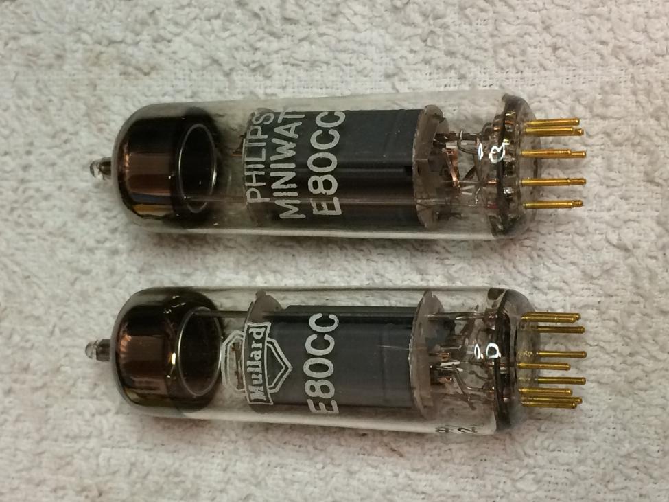

    Har skaffet Philips/Mullard E80CC SQ foil d-getter+et par med halo-getter.Er disse litt slappe i bassen?
    Ellers er de meget gode!Puttet i en Airtight ATM-2

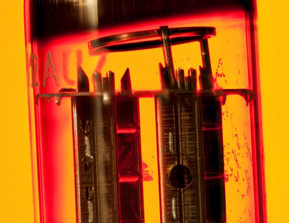

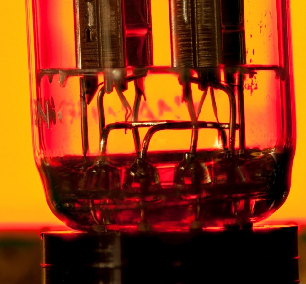

    Tullet rund med en gammel 5D poster herved 3 stk pauserør bilder i påvente av liv i tråden igjen .

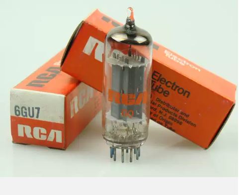

    Jee har veldig gode resultater med 6GU7 som erstatning for 6SN7 og kombinerte med KT88 , men ville ikke turt å kjøre et rør som krever dobbelt/halve strømtrekket..
