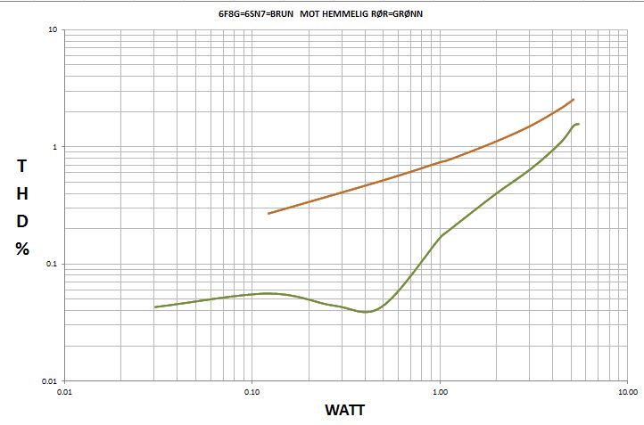

    Balle Clorin
    19.06.2012
    12.479
    12.702
    he he jeg har et hemmelig rør som erstatter både 12au7 6sn7 og som gir halve forvrengingen og koster mye mindre ....he he
    JoHoo
    20.02.2013
    4.243
    4.167
    Hehe? Du kan ikke utbasunere at du har en hemmelighet uten å røpe den!
    Balle Clorin
    19.06.2012
    12.479
    12.702
    det er derfor det er en hemmelighet.....:rolleyes:..
    resultatet avhenger av veldig komplementær match med utgangsrøret KT120...
