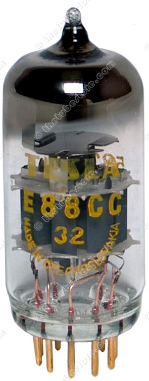

Bruker selv disse for øyeblikket på min Einstein, men godt resultat.
Tesla gir mye for pengene og godt under ditt budsjett :)

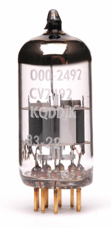

Ellers er jo disse Mullard meget bra også da;)
Vis vedlegget 288609
Vis vedlegget 288608
