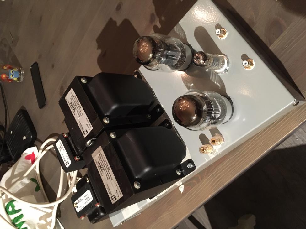

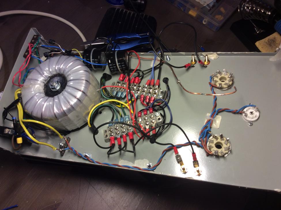

    Får skrive noen ord for å avslutte tråden, har smått begynt å planlegge høstens prosjekt.
    Forsterkeren er ferdig og spiller klokkeklart. Endte opp med å koble den for 8 Ohm HT, og i UL, syns den spiller best slik.
    Har litt frisk B+ men jeg tror det skal fungere fint. Hører ihvertfall ikke noen ulyder, og kun en anelse blueglow i rørene.
    Har pittelitt trafobrum fra strømforsyninga men det må man nært for å høre, og absolutt ingen sus etc i HT, så alt i alt er jeg svært fornøyd med resultatet.
    Er uansett moro med hjemmelaga forsterker, er nok sikkert mange ting som kunne vært tuna litt på, finere chassis etc, men den skal få være akkurat slik den er:cool:
    Jeg har ikke så mye å sammenligne med for å være ærlig, så lykkelig uvitende så syns jeg den ble bra til slutt;) Blir stadig imponert over hvilken jobb 8-10W faktisk gjør.

    Dette ble jo veldig flott og bra!
    Passe bratt læringskurve?

    Ja snubla et par ganger i løpet av design/bygging men det ble bra tilslutt 8) Har kvelder nok på jobb å sitte å spekulere og pusle med slikt så da går det bra.
    Kunne nok hatt bedre følsomhet og et par andre ting kunne vært tunet men jeg liker den som den er.

    Apropos rør; i ubetenksomhet snudde jeg rørsoklene feil vei så logo på alle rør peker bakover... Fokus lå på routing av heatekabler i kampens hete.
    Har jo ingenting å si for lyden men det hadde kanskje tatt seg bedre ut.
    Du gjorde helt riktig.

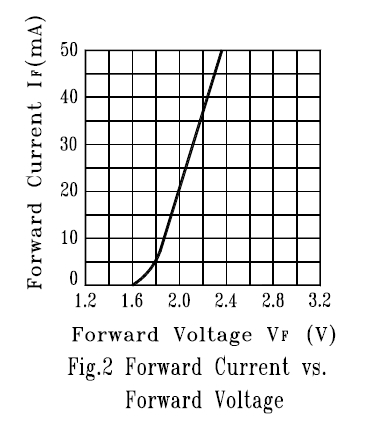

    Vf og Vf/If karakteristikk finner du i databladet for aktuell LED.
    Eksemplet som avbildet under, har en dynamisk resistans på ca 13 Ohm (Vf endrer seg ca 0.4v over 30mA). Som du ser øker resistansen betydelig når strømmen blir lav (i dette tilfellet If<5mA), så den delen av kurven kan være verd å ta en titt på.
