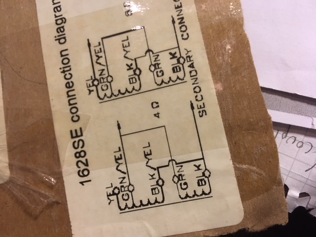

    Vil bare forsikre meg om at jeg kobler sekundærsida (høyttalersida) på OPT rett.
    Jeg har koblet slik som vist for 4 Ohm, med lasker mellom Blk og Blk/Yel, samt lask mellom Grn og Grn/Yel. Høyttalerne er da koblet mellom pilene over og under der det står 4 ohm, med minus på Blk.
    Er dette korrekt?
    I chifi forsterkeren er svart/minus til høyttalerne jordet, ble veldig usikker her.

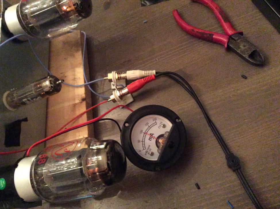

    Ja det er jeg og spent på, om så bare et multimeter til hjelp. Har to her nå men det virker som om de er allergiske mot magnetfelter for de blir helt tullete. Oscilloskop hadde også vært stilig å fått prøvd, om så bare for en test🧐
    Har bygd hele forsterkeren komplett på en hobbyplate, begge kanaler i sving. Forøvrig tung som et svin denne greia... Fikk spilt en times tid i går med hele sulamitten på kjøkkenbordet.
    Har en kobbertråd liggende langs hele for jording, kan denne være vanskelig å få god kontakt på? Er det stor fare for kaldlodding når de to delene opptar varme så ulikt?
    Legger ved bilde av saligheta.
    Audiomix
    05.07.2004
    13.422
    5.596
    Kongsberg
    34
    Lodding på mye kobber kan være en utfordring. Stjeler mye varme. Mulig det bare henger i fluss middelet.
    Audiomix
    05.07.2004
    13.422
    5.596
    Kongsberg
    34
    Oppfører begge kanaler seg likt?
    Litt lange ledninger kan være antenner.
    Audiomix
    05.07.2004
    13.422
    5.596
    Kongsberg
    34
    Som du ser er det ganske greit å koble med korte ledninger der det kan være kritisk.
    Den medium er grid stopper på 82 ohm.
    Den lille er grid leak.
    Førsten
    05.06.2011
    224
    32
    Ja var det jeg begynte å lure på, trangt ble det og etterhvert så jeg tror det kan være en lodding eller to som er dårlig... Vet ikke hvor mye kvaliteten på loddetinn varierer heller, bruker noe gamle greier jeg hadde liggende.
    Har problemet i begge kanaler, men de er ikke helt like å høre på, samt at når jeg rikler på kabler på ene siden så kan jeg få skraping og tull i ene eller begge kanaler vilkårlig.
    Åkke som, avogtil spiller det rett så pent og støyfritt så jeg har noe på gang her, må bare få renska opp i sysakene.

    Førsten
    05.06.2011
    224
    32
    Finner desverre ikke datablad noe sted, men en 1628SEA måler ca 176 Ohm etter det jeg kan finne så en SE burde jo være i samme nabolag. Mystisk
    Audiomix
    05.07.2004
    13.422
    5.596
    Kongsberg
    34
    40V dropp over 176 Ohm tilsier over 200mA.
    Eller surrer jeg på morgenkvisten?
    Hvis jeg er våken nok, er det noe alvorlig galt eller du måler galt.
    Førsten
    05.06.2011
    224
    32
    Målte nå, den ene er 521 og den andre er 413 Ohm. Drar Iq på ca 100 mA gjennom hver OPT så det stemmer jo greit med spenningsmålinger.
    Utgangsrørene er triodekoblet nå, men jeg fikk andre spenninger og litt annen katodestrøm i UL uten at jeg husker verdiene helt.
    Igjen, har tilsynelatende ingen problemer men jeg synes det var et merkelig høyt spenningsfall.

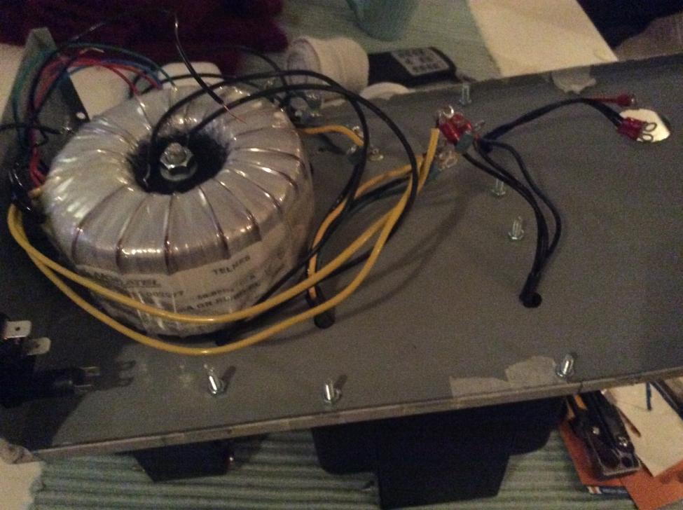

    Førsten
    05.06.2011
    224
    32
    Har begynt monteringa i chassis, kjøpte et billig fra Elfa som bør gjøre nytten. Ville vel helst hatt noe penere og kanskje en tomme eller to bredere men det får duge. Jeg er veldig spent på om den vil låte likt etter at den er kommet i chassis, men jeg tror det skal gå fint all den tid ledningsføringa ikke var helt patent på prototypen:eek:
