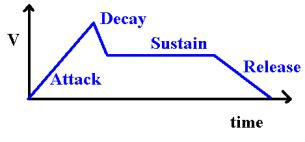

    Transienten er ultrakort, men inneholder mye informasjon. Bare tenk på hva som skjer i en toneovergang på en saxofon, eller når en trompetist stiller om lepper og tunge i en overgang, eller mitt yndlingsinstrument, klarinetten, som er et oppkomme av transientdetaljer. Og det er mange detaljer også når toneproduksjonen avsluttes - hvordan den dempes, avsluttes, når den ikke ev. tillates å åpent klinge ut.
    Her er en gjennomgang av transientens betydning for instrumentgjenkjennelse - og da attack-transienten.
    http://www.assta.org/sst/2006/sst2006-121.pdf
    Her er en tung gjennomgang av emnet - med målsetning å få til automatisk instrumentgjenkjenning slik at man hurtig skal kunne identifisere instrumenter i et opptak:
    http://www.wellesley.edu/Physics/brown/iir4iJASA.pdf

    vredensgnag skrev:
    Om transienter er bløte skal jeg overlate til andre å spekulere i, men bruken av ordet "bløt" kan være et forsøk på å angi fravær av de detaljene transienten bør inneholde.
    I musikk har vi transienter i det øyeblikk en tone forsøkes skapt, og idet den avsluttes - imellom ligger steady-state tonen. Det er en mengde måter å gå inn i en tone på, og en mengde måter å avslutte den på, alt etter hvilket musikkinstrument/teknikk som anvendes -- til manges overraskelse er det veldig vanskelig å skjelne musikkinstrumenter dersom man fjerner inngangstransienten og utgangstransienten. Mange som ikke hører forskjell på steady-state tonen mellom instrumenter som er meget forskjellige, så lenge disse ligger på samme Hz-verdi.
    Det er inngangstransienten og utgangstransientenes detaljflora som avgjør instrumentidentifikasjonen, og hjelper oss å skjelne mellom instrumenter - og som i tillegg gir musikken særegenhet og karaktér. Om et anlegg ikke er i stand til å gjengi det mylder av ting som skjer inne i en transient, i løpet av den korte tiden den varer; eller om et opptak er føkket til, så klarer vi ikke å høre hvilke instrumenter som er i bruk, og musikken blir en saus av fulltoner fra instrumenter vi ikke aner hva er. (en pris vi betaler i loudness war).
    Denne figuren er det rareste jeg har sett! Hvor har du dette fra? Hva skal det forestille?
    V
    vredensgnag
    Det er en skjematisk oversikt over forløpet fra attack-transient, decay, sustain, og retard på en tone.
    Inngangstransienten kjennetegnes ved at den er høyere enn sustain-delen av tonen. Transientene er den ikke-periodiske delen av toneproduksjonen. Etter attack-transienten (eller inngangstransienten) vil etter et relativt kort tidsrom toneproduksjonen ha blitt periodisk, da går den over i sustain-fasen, der tonens klang kan holdes. Om man ikke kan tilføre ytterligere energi, som ved et blåseinstrument, så vil tonen begynne å avta, klinge ut, noe som skjer med et strengeinstrument, for eksempel.
    Når man så retarderer toneproduksjonen aktivt (demper den på ulike vis, eller avslutter den, vha klaffer, fingre, dempemekanikk), så drepes tonen - men man kan ha fortsatt vibrasjon i instrumentet, dersom dette ikke er søkt avgrenset.
    Ikke noe mystisk der. I virkeligheten er selvsagt bildet ikke så skjematisk, men her har du to eksempler på faser ved toneproduksjon på en fiolin.
