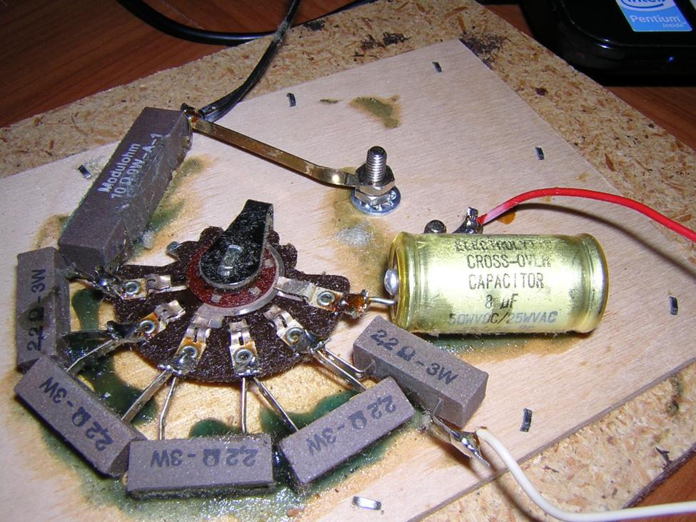

Det nederste kretskjemaet viser crossover for A25:
Kondensator og motstand i serie, med delefrekvens på rundt 1,5 kHz. Ingen filter på basselementet.
Bryteren avgjør hvor mye diskant man får fra høyttaleren.
Jeg skal ta bilder av elementene (dessverre, eller kanskje heldigvis?) er ikke diskanten original. Jeg hørte nettopp et par A25 med originale diskanter, og de var faktisk ikke like bra... Det er litt fiklete å ta av grillen på dem bare.

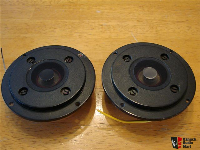

Her er bilde av diskanten, jeg har ikke funnet noe som helst informasjon om den:

Diskanten ser ut som en modifisert Philips AD 0160.
Vis vedlegget 327318
De er snarlike, men jeg tror ikke det er dem. Det skulle i såfall bety att jeg har et hull i lyden fra ~1.5 kHz til ~3 kHz, og det har jeg definitivt ikke... Herr Gravesen syns forøvrig at det er verdens verste diskanter:

Her er bilde av baksiden på min diskant:
Baksiden av AD 0160:

Hei, var ivrig stereo interessert på 70 tallet og bygde bl.a et seas 303R byggesett Har fått et lite tilbakefall i senere tid og forsket litt på seas vintage og snublet over Dynaco produktene.
Klart å skaffe meg dynaco a-25 fra Sverige og et sett scandyna fra Danmark.
Dynaco har samme diskant som dine hadde, scandyna har kun seas elementer men er i 4 ohm og mangler regulering for diskant bak.
Scandyna utgaven og er litt mer forseggjort med borrelås på fronten og alu lister rundt frontramma. Bilder på tråden "Diy dynaco a25" i forumet her.
Har blitt så nysgjerrig at jeg vil prøve å bygge en "modernisert" utgave med originalt utseende. Har fra Ebay skaffet filter/regulator og diskanter H-087.
prøver å legge ved bilde av filter/ regulator.

Jøss, dine A25 har også AD0160T8 diskanter.
Er det en svensk greie mon tro? Det syns jo tydelig at de egentlig ikke passer inn der.
