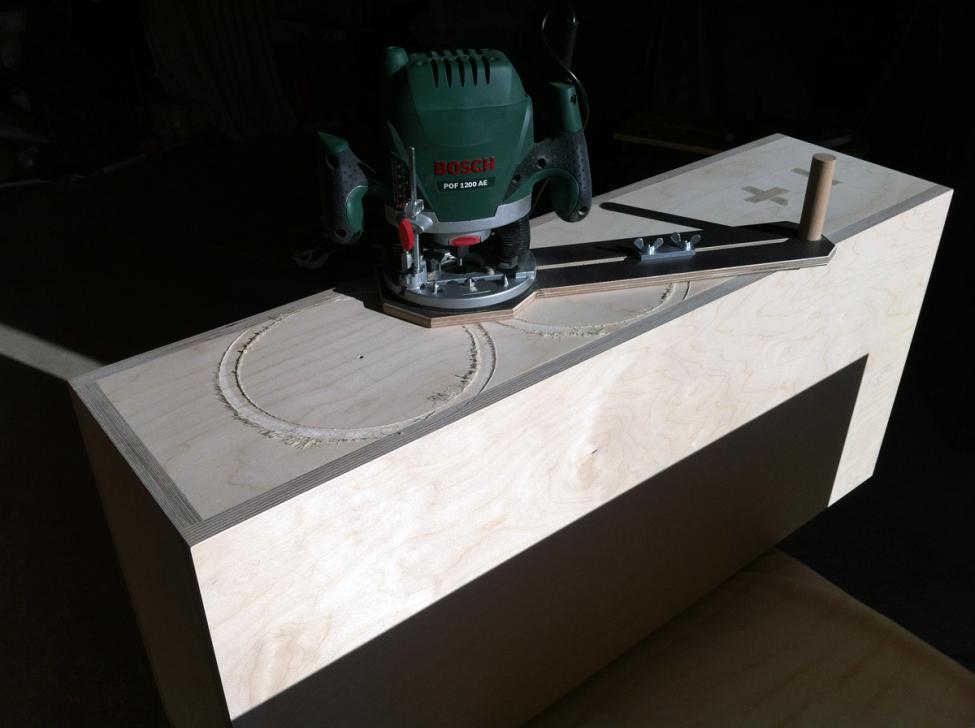

    Da var hull til basselementene ferdige. Har også fått pusset en del.
    Bestilte en "sirkelguide" fra Jantzen Audio sammen med kitet, og den fungerer utmerket. Nøyaktig og lett å bruke. Mye bedre enn den som fulgte med håndoverfresen, som er ganske vinglete og ikke klarer små hull (slik som f.eks. diskanten på denne høyttaleren).
    Vis vedlegget 256995
    Hvordan er du ellers fornøyd med den fresen der? Vurderer å kjøpe en slik..
    Den fungerer greit, godt grep å holde i og virker solid bygd. Men det må sies at dette er min første fres, innkjøpt for dette prosjektet, så jeg har ikke så mye å sammenligne med.
    Eneste negative jeg opplevde under bruk var at den ikke gikk dypt nok til å skjære helt gjennom frontbaffelen. Måtte gå over til stikksag for å skjære hullene ut. Men da brukte jeg et relativt kort fresestål fra Biltema, samtidig som sirkeljigen bygger opp en del. Også er jo frontbaffelen 30 mm ...:p

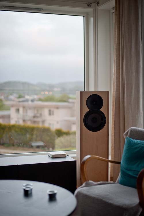

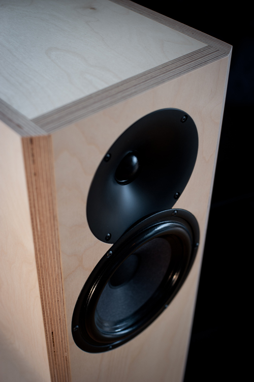

    Finito!
    Da var høyttalerne omsider klare til test!
    Etter å ha montert ferdig alle elementer og terminaler, ble beistene slept sånn nogenlunde på plass (kritisk plassering får vente til etter innspillingsperioden). Lurer på hvor mye disse veier, 50 kg + ?? Nok til å få testet styrkeløft-teknikken i alle fall.
    Høyttalerne ble koblet opp til min Hegel H300, og med lett skjelvende hender ble forsterkeren slått på. Ingenting eksploderte eller knitret. Ok. Så ble volumet stilt ned på 0, og musikken satt i gang. Volumet ble sakte skrudd opp, og til min store lettelse kom det lyd ut av begge høyttalerne. Ingen feilkoblinger altså :)
    Så hva med lyden? Den var ikke noe særlig, faktisk. Flatt og ullent, akkurat som om musikken ikke kom skikkelig ut. Innestengt tror jeg er det mest beskrivende ordet. MEN: Nå heter det jo at disse høyttalerne må ha 2-300 timer innspillingstid før det løsner, så får bare smøre meg med tålmodighet. Ut fra det jeg leser rundt omkring fra andre som har bygd disse, må disse spilles inn før de høres bra ut - i begynnelsen høres det det ut som en ullsokk. Satser på at det stemmer :p
    Tok noen bilder av det ferdige produktet:

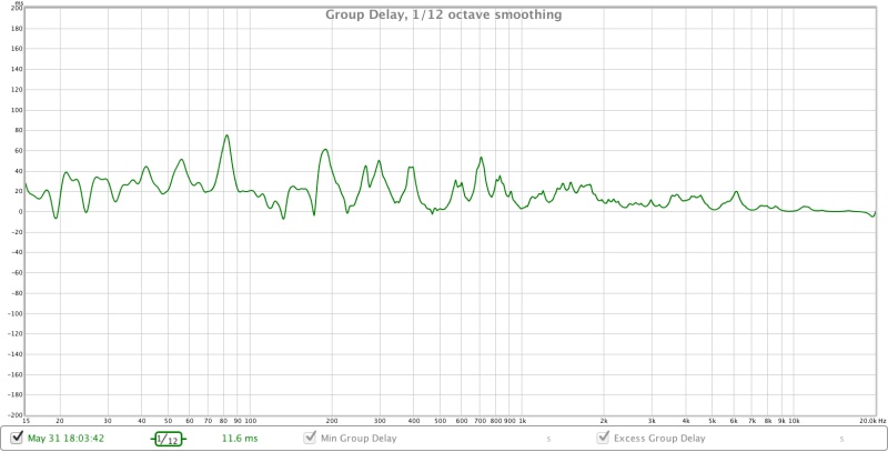

    Hjælp!

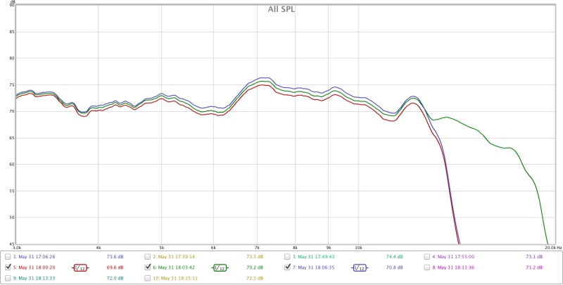

    Fant ut at jeg skulle teste litt forskjellige verdier for motstanden i delefilteret til diskanten i dag. Har muligheten til å velge mellom 1.8, 2.2 og 2.7 ohm. For anledningen ville jeg også måle litt med REW for å se hvor mye forskjell det var. Har ikke brukt REW så mye før, bare så det er sagt :).
    Etter hvert fant jeg ut at det var noe rart med den ene høyttaleren. Motstandene på 1.8 og 2.7 oppfører seg rart. Jeg har hatt det stående på 2.2 helt til nå, og ikke merket dette før. Her er et bilde av de tre ulike motstandene på høyre høyttaler (her ser det ut som alt er i orden):
    Men på venstre høyttaler skjer det noe rart. Den grønne linjen er 2.2, og oppfører seg korrekt. Mens de andre to stuper lenge før de nærmer seg 20 kHz. Hva skjer her? Er det noen som har peiling? Har jeg koblet noe feil?

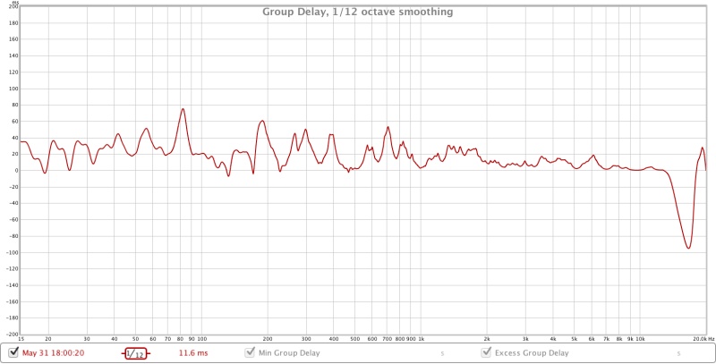

    Jeg la merke til en markant dipp i Group delay på 2.7-motstanden vs. 2.2, som kanskje kan gi en ledetråd for de som vet hva de skal se etter? Jeg har ikke peiling på hva dette betyr... :p ???

    Sjekk koplingene i delefilteret. Bruk den med korrekt kurve som referanse. Ser ut som diskanen har feilkoplet filter.
    Knuden
    19.01.2014
    50
    56
    Sandnes
    Ja, skal ta en sjekk på delefilteret. Men syntes det var rart at den ene av de tre motstandene var korrekt? De ligger jo rett ved siden av hverandre, og er koblet til samme punkt. Kanskje loddingen min var litt dodgy... ;)

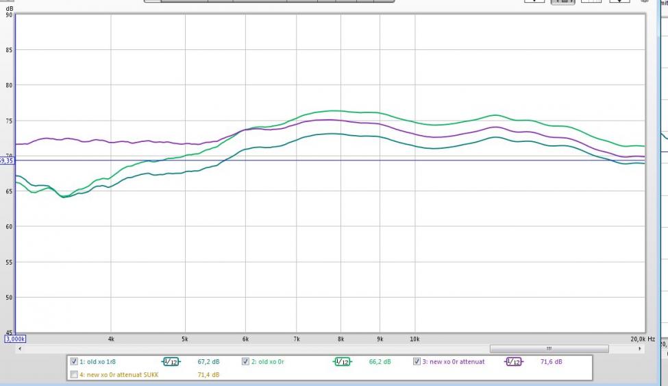

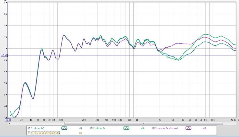

    Noe er muffens,men uansett ville ikke jeg merke stort til om avrullingen er ved 16000Hz eller 20000Hz.
    Det som derimot gir ullen lyd er daler i 1000 til 8000 hz. Jeg hadde en liten dipp ved 2000hz og lavre nivå et område oppover på mine TQWT. Det et nytt delefiler i MKIII versjon(SEAS T35C002 option) korrigerte problemet og alle antydninger til ullenhet. fant ikke mine TQWT målinger i farten men de er på sentralen ett sted...
    Hei Balle,
    Jeg har mange dipper og daler, men jeg vet ikke helt hva som skyldes rommet og hva som er høyttaleren :)
    Har du satt inn både nytt delefilter og Seas-diskant, eller bare delefilter? Er det mye som må endres på?

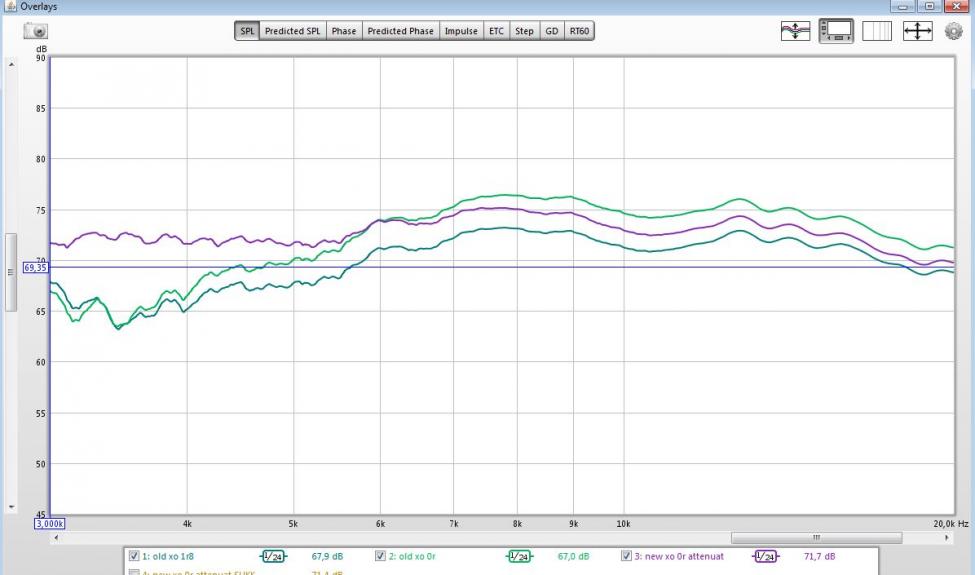

    Hei Balle,
    Jeg lagde et helt nytt filter basert på Dynabel deler uten å bytte diskant, da er det lett å sammenligne, desuten er verdier og sammensetning forskjellige.
    Her ser du forskjellen med nytt (NEW=T35C002 delefilteret) og standadrd Mk2 delefilter (OLD). Samme diskant dvs ikke SEASen. Du kan se at dippen og senkingen over delefrekvensen på 2khz er forbedret-
    Alle bunn og daler skyldes bla rommet, men også graden av filtering, du bruker her er det vist med 1/6 filter over , og diskant området som du plottet det under i 1/12

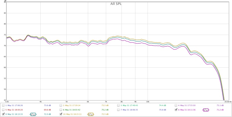

    I sommerferien gjorde jeg det samme som Balle Clorin og lagde et nytt Mk III delefilter...
    .... Fy søren for en forskjell. All ullen lyd er borte, og nå har jeg bare sittet og kost meg med musikk de siste ukene. Jeg har nå fått den highend-lyden jeg håpet på da jeg bestemte meg for å bygge. Hvis jeg skal forsøke meg på å beskrive lyden med ord, må det bli åpent, klart, stort, silkemykt og detaljert :) Til alle kidsa som skal bygge DTQWT: Gå for Mk III!
