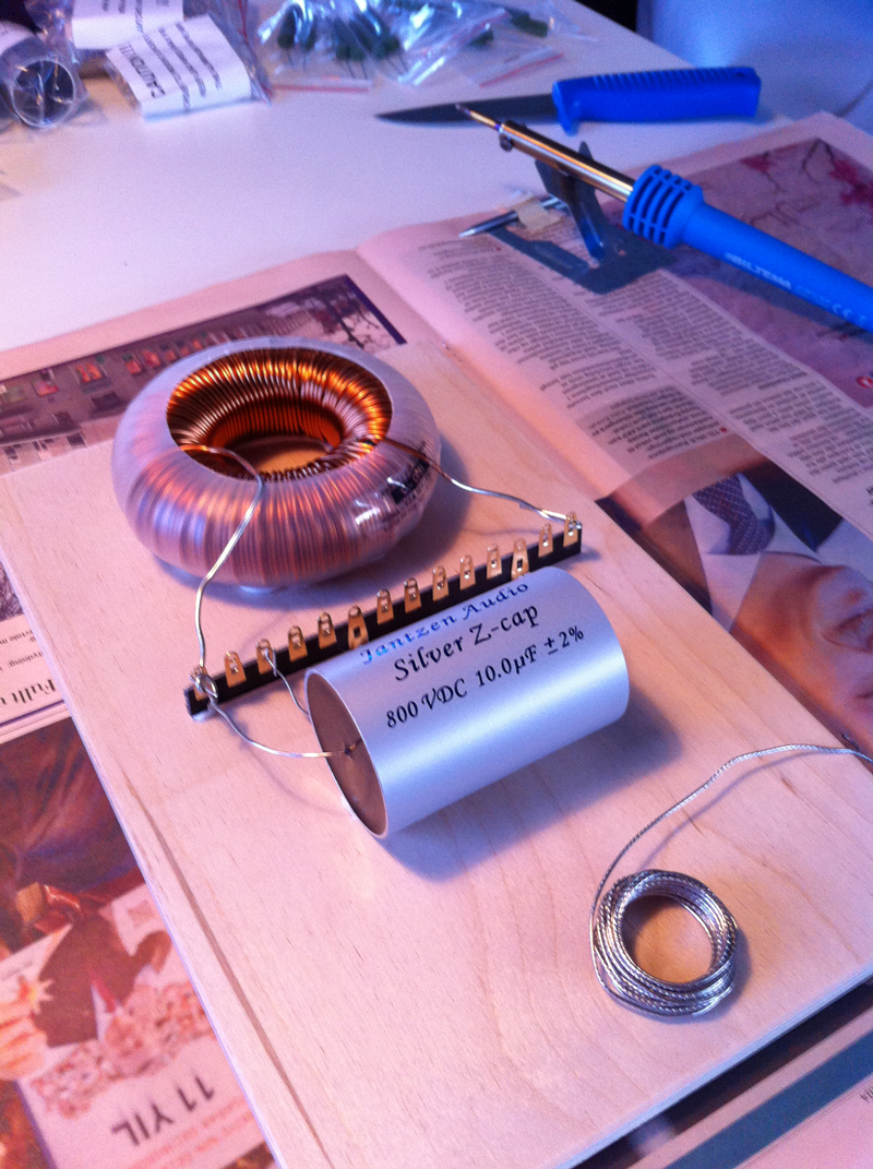

    Kitet er bestilt og ankommet, og forrige helg loddet jeg sammen delefiltrene. Nå er påskeferien her, og da kan byggingen begynne for alvor :cool:

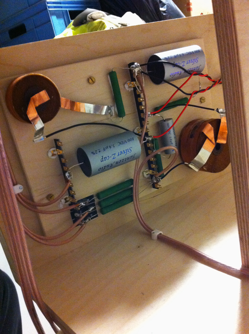

    Skikkelig rotete filter du har der. Blir moro å følge med, DIY og bygging er artig!
    lassemann
    27.05.2007
    2.602
    2.441
    Fredrikstad
    Personlig ville jeg brukt Duelund sine kullmotstandere i stede for disse metaloksyd som jeg ser i bildet. Gav en ny verden i mitt system.

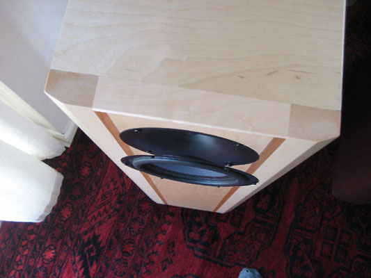

    Design
    Har drodlet litt rundt designet på høyttalerne i Photoshop.
    Jeg liker godt Troels sin originale design med kryssfinér i bjørk, og ønsker å beholde denne. Spørsmålet er om jeg skal gjøre noen sprell med fronten. Fordelen med et svart felt i fronten (som på TQWT) er at det kan bidra til å gjøre høyttalerne visuelt smalere, men jeg vet ikke... Heller mot å kjøre naturell med kun lakkert bjørk over hele, tror kanskje det blir mest stilreint.

    Takk for alle innspill så langt, kjekt at folk engasjerer seg!

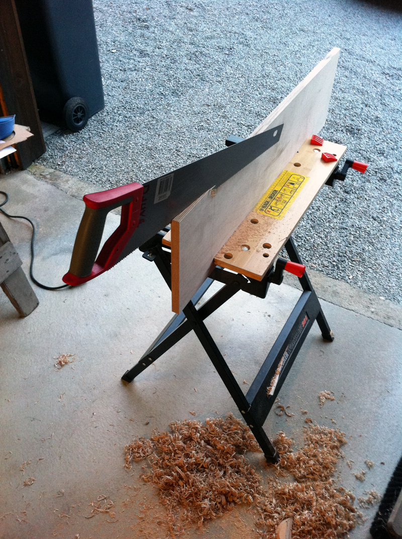

    Etter å ha hatt litt nærkontakt med materialene i dag (les: saging), tenker jeg at det vil være litt synd å dekke til det fine bjørkemønsteret med for mye svart. Lurer på om 3, 9 eller 10 er veien å gå.
    D
    dustcap
    Guest
    Synes 10 er litt penere og mer stilrent enn 3. Ville tenkt litt på om det blir praktisk mulig å få pent resultat med sort, det vil vel muligens bli en utfordring i overgang mellom to typer finish.
    9 gir litt mer wow-faktor enn 10. Hvis det er slik fortsettelse av sort oppover, så passer det muligens å ha en slik bred stripe et lite stykke nedover i samme bredden, bare noen cm nedover, men ikke helt ned. Kanskje la det være igjen litt bjørkefinish mot toppen. Blir mer balansert inntrykk da. På en måte som 4, men at stripen bare går 2-3cm ovenfor og nedenfor mellomtone/bass og diskant. 10 er stilrent og ryddig iallefall. Håper forklaringen ikke forvirrer.
    Knuden
    19.01.2014
    50
    56
    Sandnes
    Kunne vært fin den varianten du beskriver her. Takk for gode innspill. Det er et viktig poeng det du skriver om møtet mellom topp og svart stripe, det kan fort se "feil" ut. Jeg tror vi kan utelukke 9, evt. la det svarte stoppe litt før det treffer toppen.

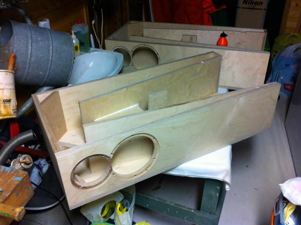

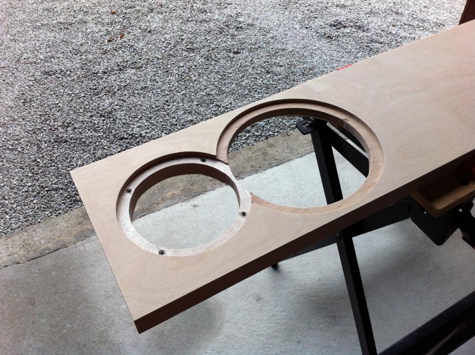

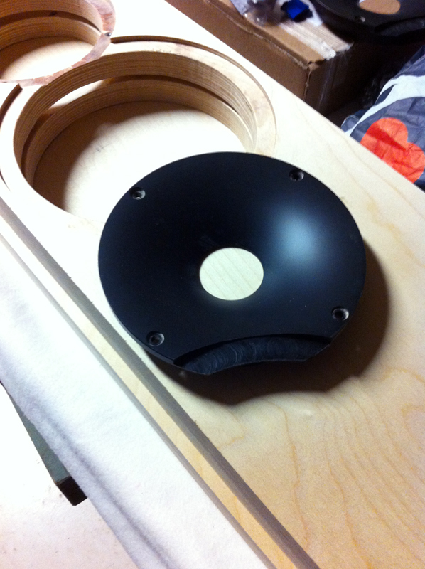

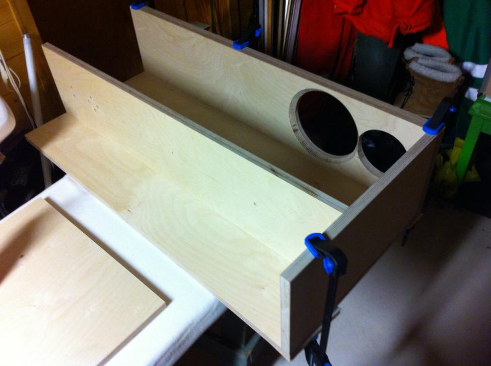

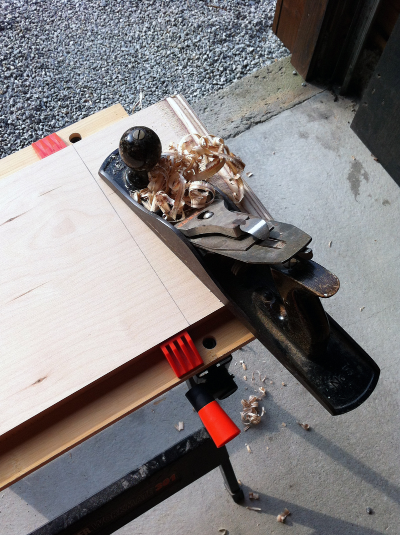

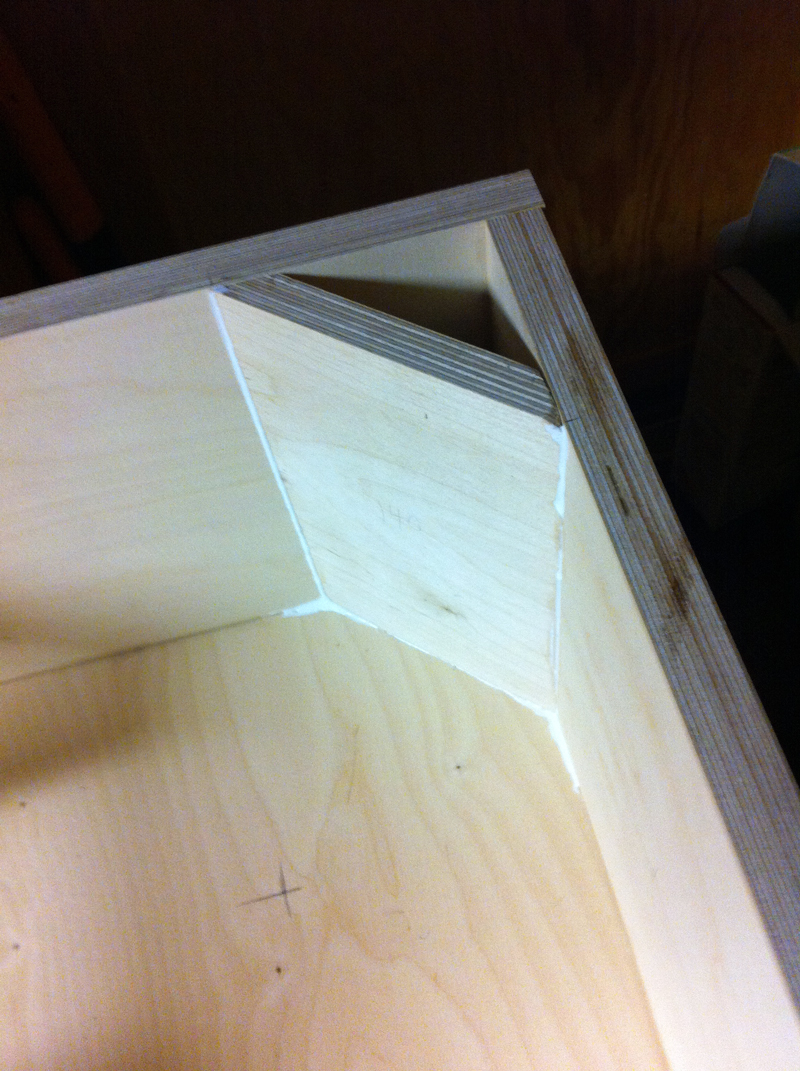

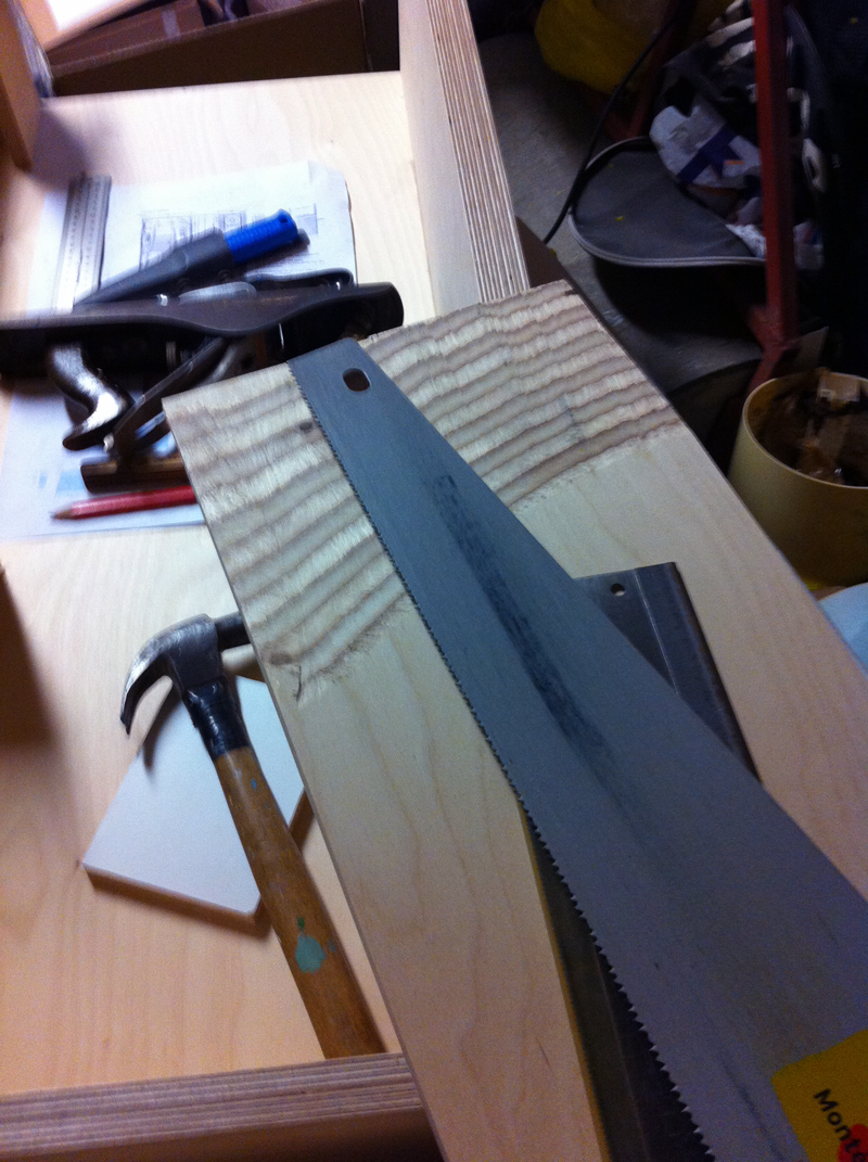

    Det bygges...

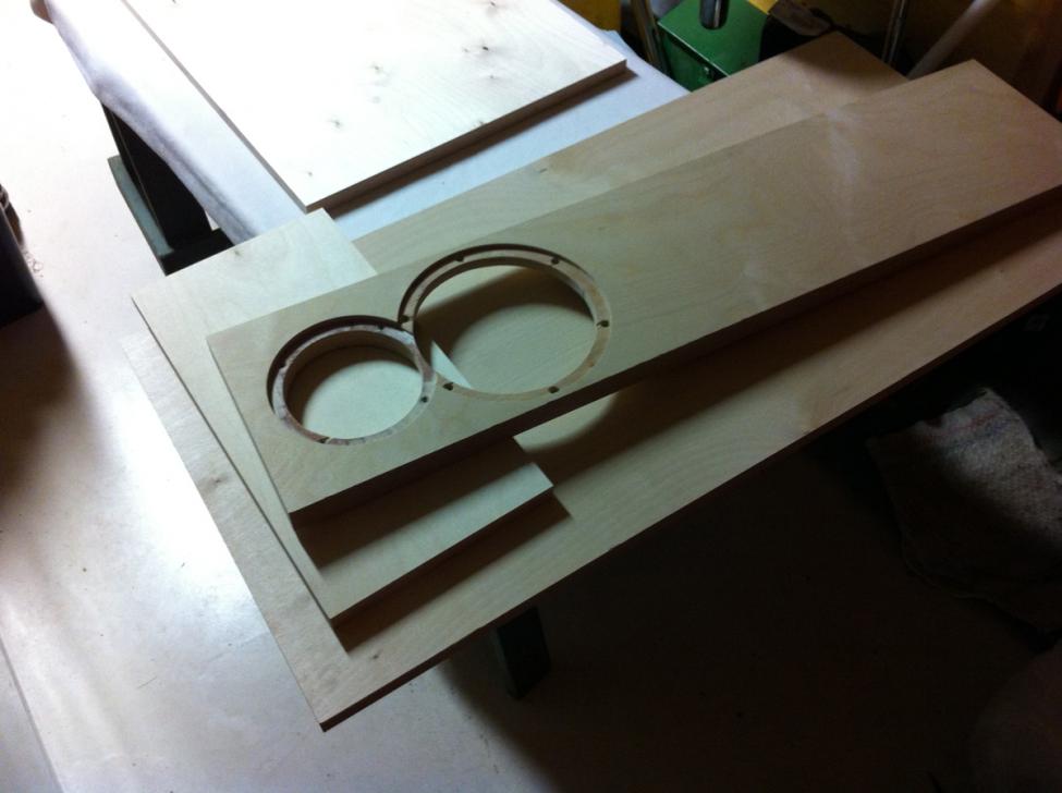

    Freses...
    Bores...

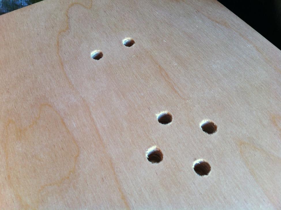

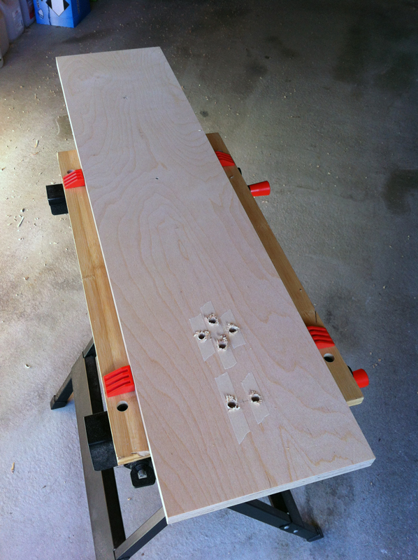

    I delefilteret sitter det 3 ulike motstander som man kan velge mellom for å justere ønsket nivå på diskant. Har lagt opp til et slags jumper-system med 4 terminaler bak på høyttaleren for å slippe å snu høyttalerne på hodet og dra fram loddebolten hver gang det skal svitches frem og tilbake mellom de motstandene.

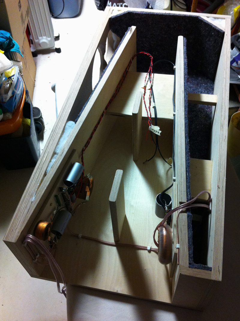

    Og så skal det limes...
    To be continued!
    Disse Duelund-motstandene, hvor mye koster de? Klarer ikke finne priser på nettet, men ut fra hjemmesidene til Duelund ser jeg for meg at det er high-end priser?
    Hei!
    Flott prosjekt du bedriver.. Vurderer dette bygget sterkt selv og skal nedover til Danmark, til sentralens quad, og høre hans om 2 uker.
    Duelundmotstandene kjøpte jeg enten fra Hificolective i England eller Partsconnection i Canada. Betalte 160,- stk for standard versjon.
