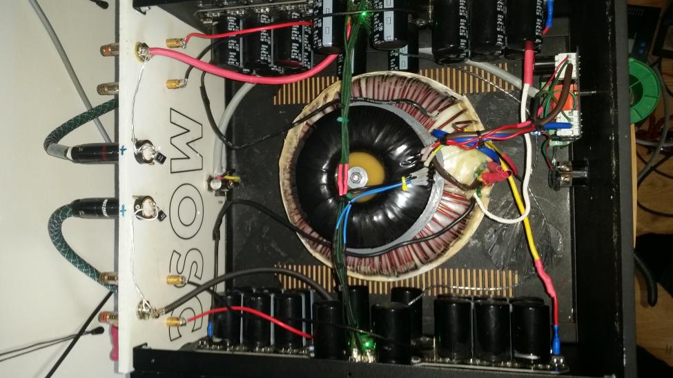

    Holton 1200 samlet efter en dyr tur til Down Under. Bliver nødt til å investere i en extra trafo til indgangs trinnene da det snerrer meget når de 2 kanaler deler trafo. Det hjælper mye å sætte 10 ohm på indgangs stel. Så kan jeg lytte på den til trafoen bestilt idag kommer fra Polen. Teknikken i udgangstrinnet er samme som i de store Crown. Bridged Ground. Dette giver den suveræne kontrol i bunden som overgår alle andre Holtons.
    Sorry det hedder Grounded Bridge.

    Det er altså vildt så god den her Holton er. Hører en masse musik som jeg ikke gad før. Indspilningerne har fået den behandling de fortjener. Holton anbefaler ca 300 w trafo til indgangs trinnet pr mono. Jeg har en til stereo så kanskje det bliver endnu bedre med 2 trafoer.

    de Polske trafoene fra Toroidy er for dårlige
    de snerrer og durer som faen
    bedre å kjøpe innkapslede
    Har en del som er helt stille. Bruker du Dc filter? Hvis man kjøper voldsomt store trafoer er chancen større for at de durrer. Dc modstanden på Primær er tættere på nul på de helt store. Den store trafo i denne er fra en NLE 1000 ( Niels Larsen).

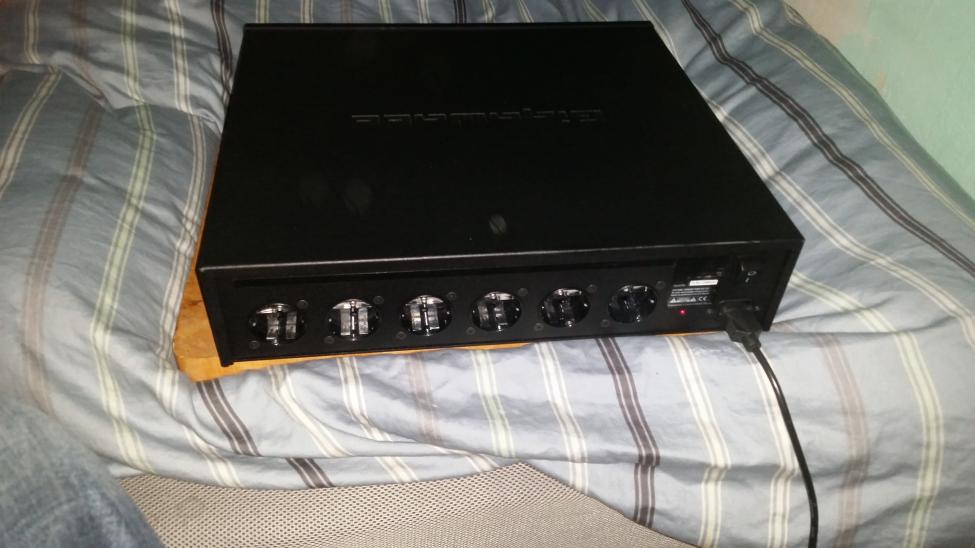

    Dette var en fantastisk investering. Gigawatt PC 3 Evo.
    Drossel
    05.05.2012
    11.292
    3.847
    Er det et strømfilter ? Funker det ? Hva koster det ? :)
    STRØMFILTER JA. Købt brugt for dk.kr 12000. Det fungerer virkeligt godt. Meget bedre end f.eks Powerplants som efter min mening direkte degraderer lyden.Det er kommet for å blive.

    Nye jfets
    Fik tilsendt nye jfets da tomgangen blev for høj i den ene kanal. Nu er den snart klar og nu vil jeg bare justere en kanal af gangen. Det kræver jo 3 multimetre pr kanal. Nelson F 5 V3 Turbo 2000 W 2x 24 Vac trafo og 22 stk 33000 uf.

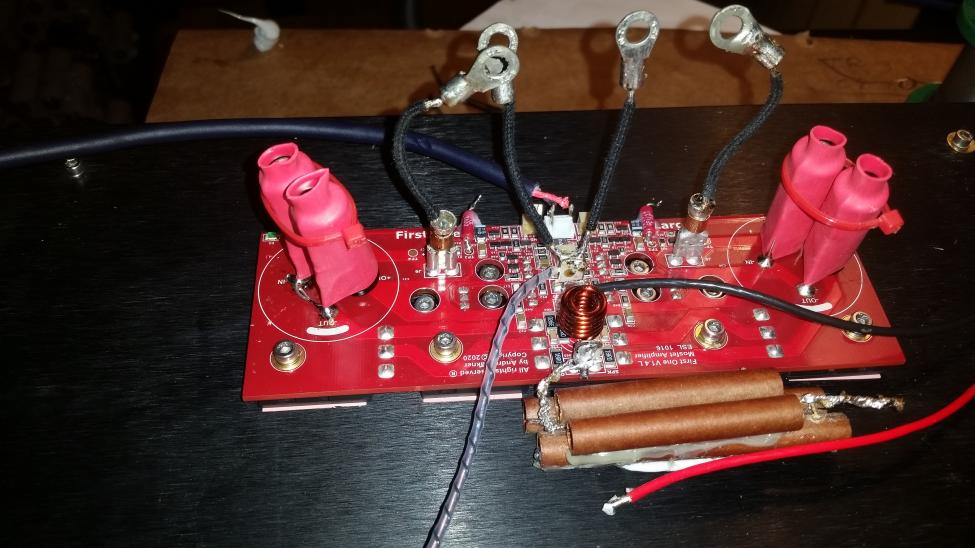

    Extra trafo
    Konstruktionen er sådan at 2 kanaler ikke kan dele viklinger. Så derfor En 300 Va til hvert indgangstrin.

    Løsning på Hum?
    Fik Hum/Brum/During hvis der var signal på begge input. Håber det her hjælper. Var dårlig kontakt mellem de 2 sider i kabinettet da bagpladen ikke er ledende.
    Kanskje 10 ohm modstandene skal direkte til kobberet.
    Drossel
    05.05.2012
    11.292
    3.847
    Opsætning af Trafo , Kondensatorer og stel skal laves helt om til stjernestel. Synes det er en problematisk forstærker.

    Gjør det RIKTIG så fungerer det ! Hvor mange andre har bygget denne før deg, uten problemer ???
    Bare å sjekke på DiyAudio forumet !
    Dette er ikke en problematisk forsterker å bygge, men når du bygger som du gjør så......
    Bildene av din forsterker forteller vel egentlig hvorfor det går galt ?
    Dette er ikke noen Holton ferdig-moduler......

    Har for ikke længe siden bygget First One mosfet med Mange gange højere båndbredde og 10 gange højere Slew Rate end denne. Der var 4 moduler i en kasse. Intet støj selv med øret Helt inde på højttaleren.
