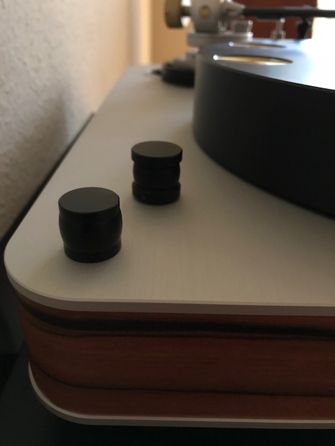

    Så er der kommet en ny pulley fra Feickert.

    Og hva/hvorfor det :) ?

    KP ang pulley :noe du har bestilt, eller er det en utbedring så du har fått den ?.

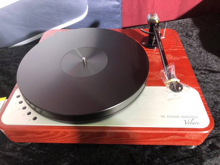

    På High End Munich hadde Dr.Feickert med seg sin helt nye modell Volare.(proto, finnish etc. ble bedre)
    Dette blir ny innstegsmodell uten det karaketeristiske skyvbare armbordet
    Armordet kunne dåg lett skiftes ut og predrilles fra fabrikk.
    I størrelse var spilleren en del mindre enn Woodpecker.
    Virkelig en flott spiller!
    Prisen anslo Dr.Feickert selv til ca. 24/25 000,-
    Ps. Armen på spilleren er en av Dr.Feickerts egne som også kommer på markedet snart.Samme med en fullsize riaa også utstilt. Den kom til høsten på markedet.

    Hei JonasH,
    Spilte de på spilleren eller var det en «første visnings» modell?
    Ser flott ut ??????

    Hei Sandecker
    De spilte ikke på den nei. Hadde kun utstilling i hallen.
    Hadde Volare utstilt i 2 forskjellige utgaver. Den jeg la ut bilde av, samt en griselekker en i sort med alu.tallerken.
    EspenL falt også pladask for den sorte.
    Prestasjonsmessig var Dr.feickert selv tydelig på den ikke skulle stå tilbake for sin større søsken.
    Men var en enklere versjon.
    Størrelsemessig var den perfekt i mine øyne.:)

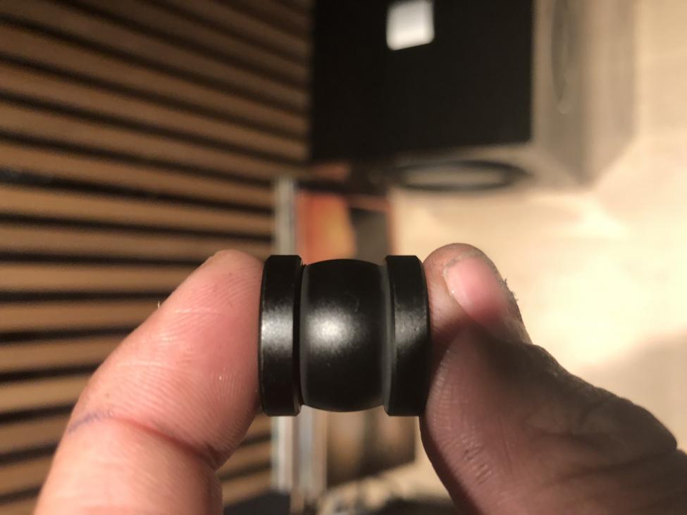

    Vis vedlegget 472568
    Sånn må jeg ha. Den nye og litt smalere remmen sklir av og kiler seg fast under drivhjulet av den gamle typen. Har vel egentlig venta på den, glemt av den, bytta tilbake til gammel rem og ikke tenkt så mye mer på det...

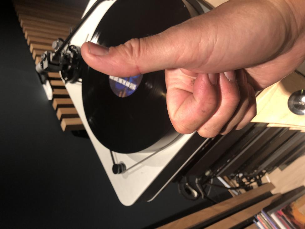

    Kjøpte med en pent brukt Woodpecker med 12 Jelco. Problemet med denne var at reima hoppet av ved start og stopp. Heldigvis hadde jeg lest om et nytt polley hjul her på tråden. Ringte Terje hos audio aktører. Han sendte meg nytt polley hjul og spilleren fungere perfekt etter bytte. Faen. Der kom bildene vei...

    Grattis med flott snurre! Ser vi har samme høyttalere..fungere bra med Naim?

    Jeg fikk mine nye drivhjul / pulleys i går og monterte dem i dag. Resultatet ble at reima ikke lenger hopper av hver gang jeg starter. I tillegg går spilleren altfor fort. Jeg har forsøkt å justere med + og -, men det skjer ingenting. Tipper det er et triks for å engasjere funksjonen. Noen som kjenner til dette? Jeg har ikke noen manual og finner ikke noe om dette på nettet.
