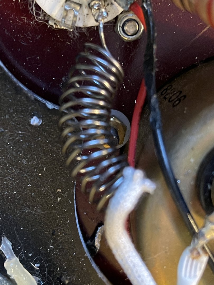

    Jeg er litt usikker på hva som er problemet.
    Selvsving, sk parasitt oscillasjoner (som ikke er hørbare, men kan være destruktive) eller noe annet.
    Her har det vært tråkket feil i mange år.
    Litt avhengig av problemet må en bestrebe å begrense muligheten for uønsket "oppførsel" uten at det går ut over signalet.
    Sølv (svært lav motstand) er ikke løsningen.
    Nickel / chrome kan være løsningen.
    Husk at det egentlig ikke går strøm her.
    En dårlig leder for uønskede frekvenser kan være løsningen.
    Hvis det er et reelt problem?

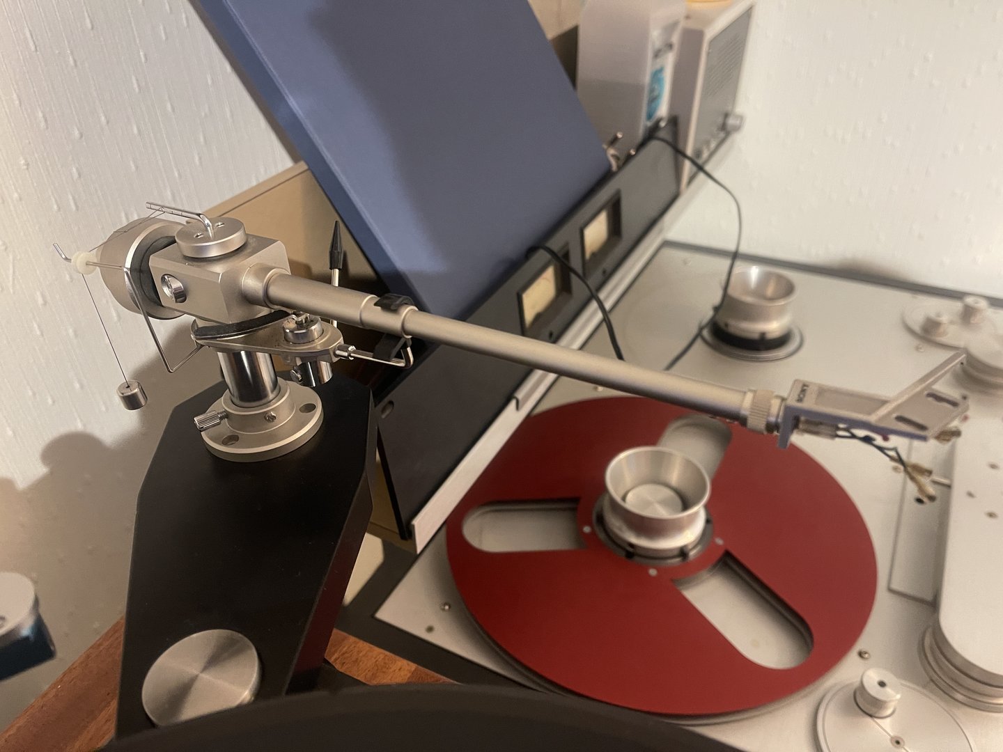

    hva passer vel bedre for en Kiseki pickup enn en Kiseki arm :)
    Vis vedlegget 982405
    Kiseki Gold med Sony headshell :eek: :)
    Håper du ikke betalte ille mye for den , den lå på finn til 2K i 2023 lurte på den selv men feiget ut da selvsagt ikke fant det orginale headshell til salgs noe sted .

    den ble returnert.....headshellet er for kort og kan ikke oppnå korrekt overheng

    Orginalt overheng vil jo ikke passe du måtte lage deg et nytt et med utgangspunkt i den lengden / offsett på jukse shell .
