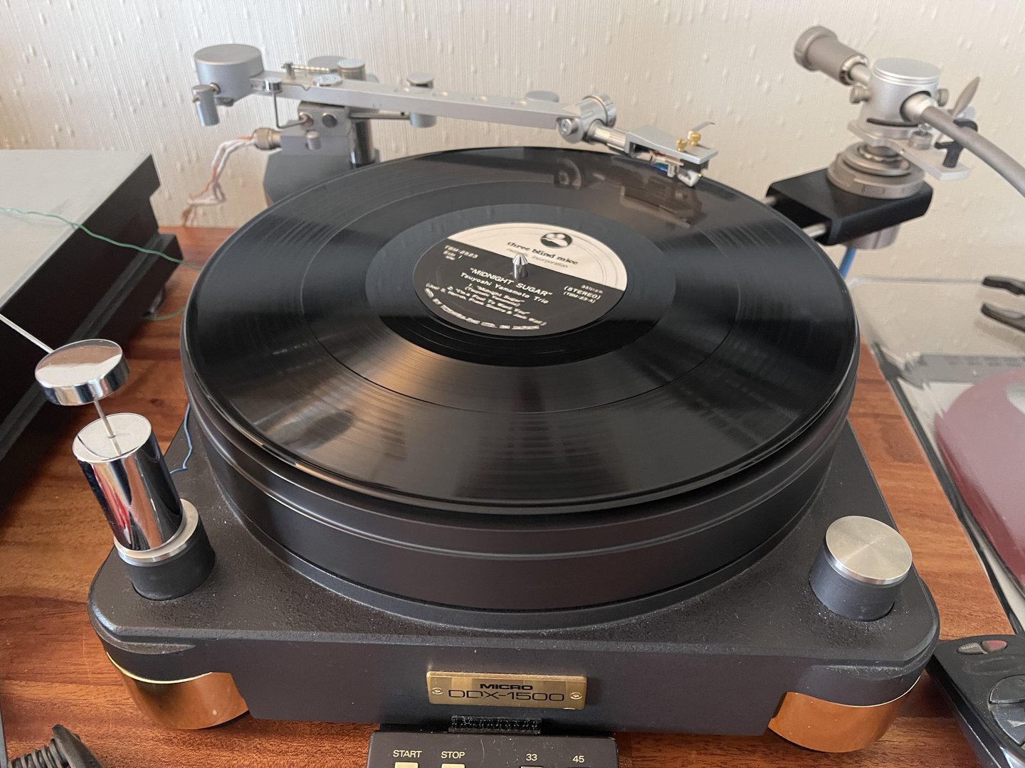

    Da spiller Rowland i The Groovemaster og Lyra Titan «i» i Dynavector DV-505. Sistnevnte var en overraskende god kombo.
    Begge går inn i en DIY SUT basert på DENON AU 340 trafoer...Lyra går på x10 og Rowland på x33 forsterkning

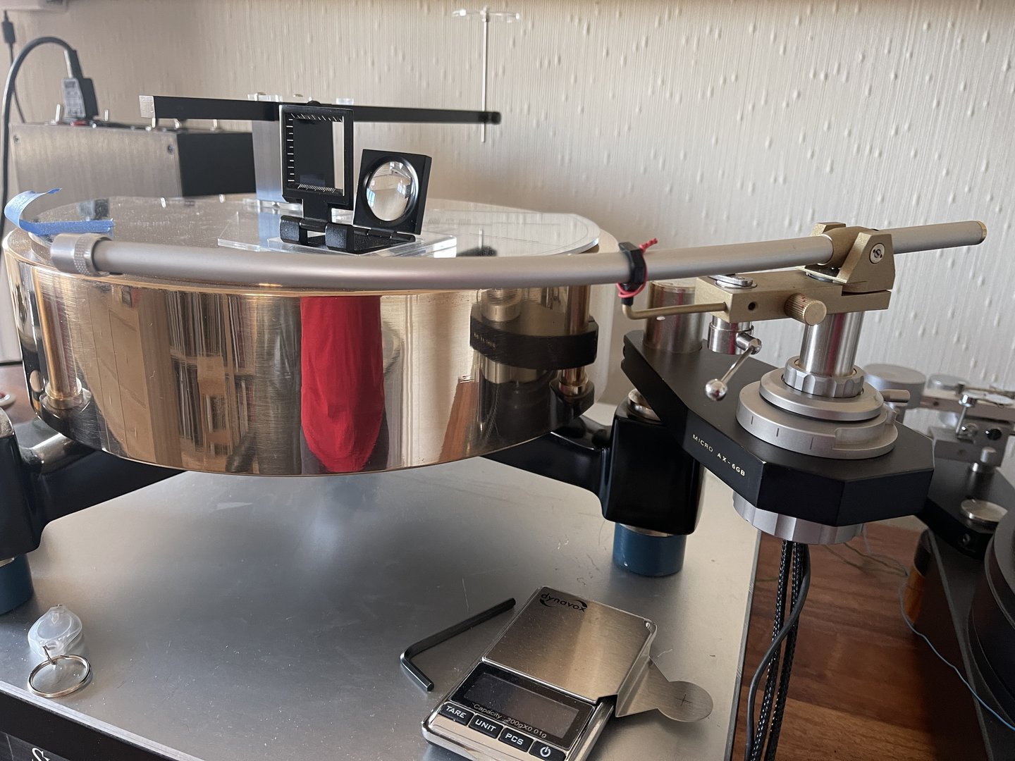

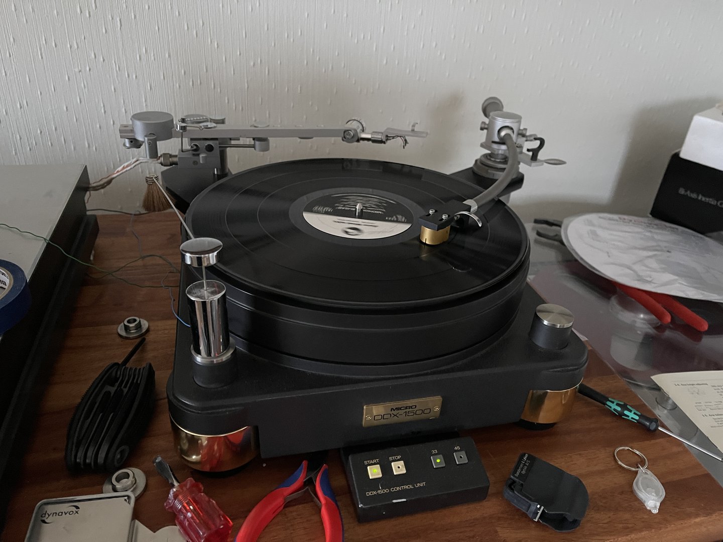

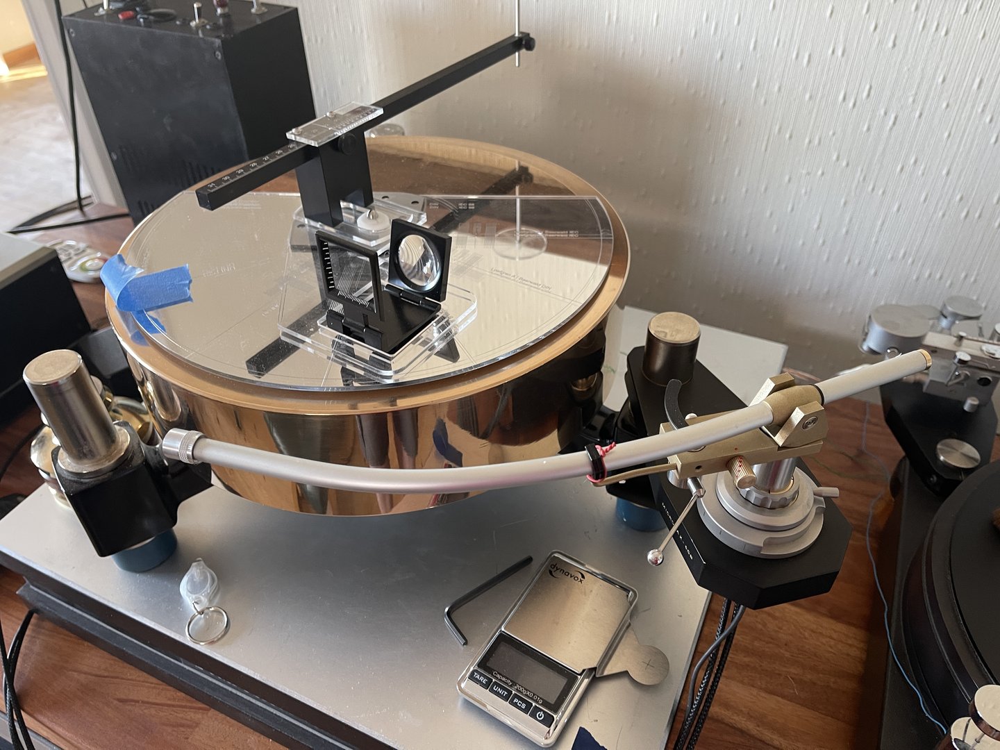

    da begynner det å hjelpe
    DaVa mono i The Peak bakerst til venstre og DaVa Reference i Ikeda 407 bakerst til høyre er ferdig justert
    mangler bare tilkobling til DaVa psu, som må bygges om fra 2 til 3 utganger
    DaVa A1 monteres i nye bronse versjon Alfred Bokrand Ortofon 309 banana med DaVA wiring imorgen....
    plasserte Melco motor assymetrisk for bedre klaring til armtårnene ved lang silkesnor
    frigjorde og plass til DaVa psu lenger inn på hyllen
    Bakken freste 30mm MDF hylle med forsenkninger for stålbrikker under RevoPods bena
    MDF hyllen ligger på 200Kg ratede sorbothan pads, som igjen ligger mellom stålbrikker innfelt under MDF platen og oppå Acajou/Mahogany toppen
    spiller med armer på gunmetal armboards klokker inn på rundt 110Kg

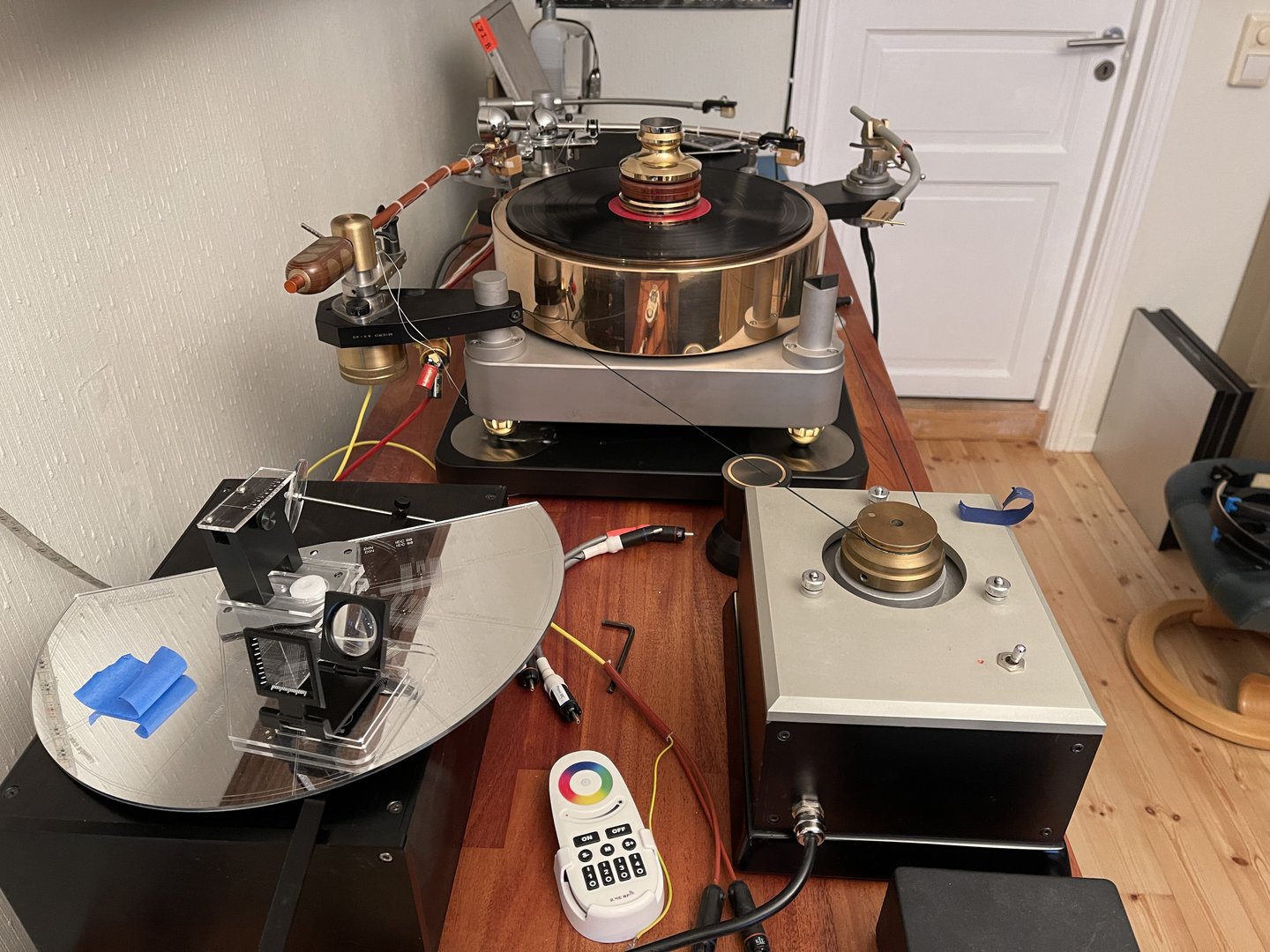

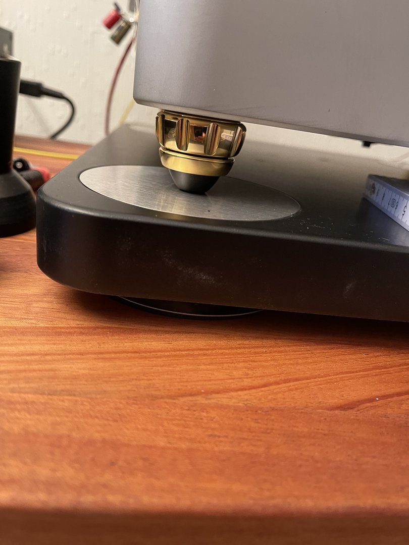

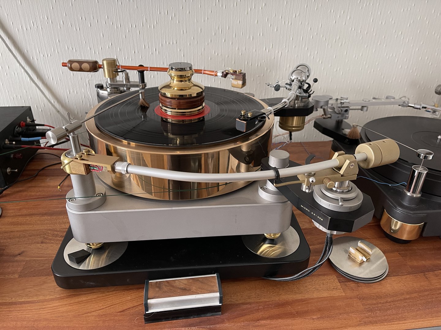

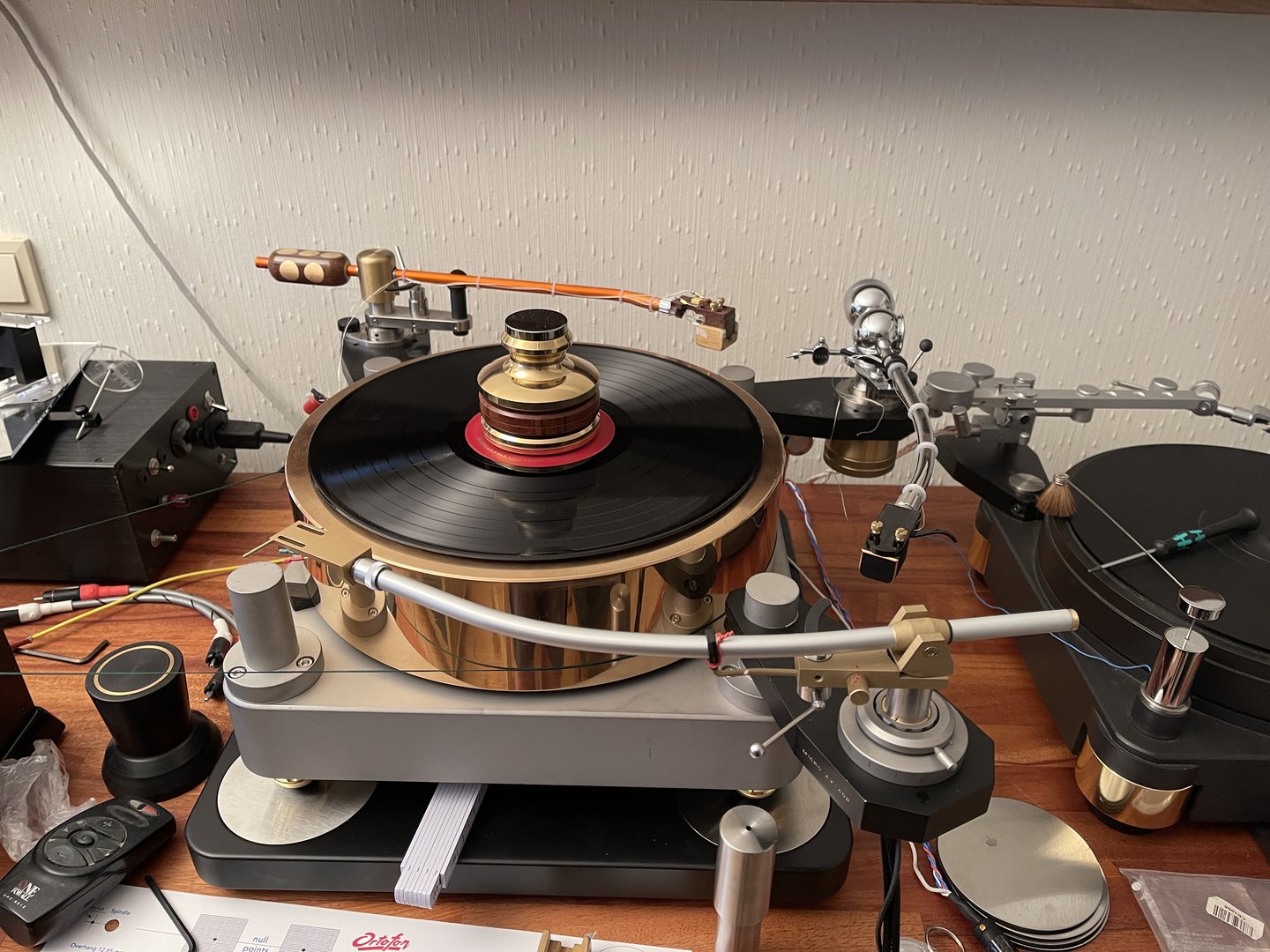

    Vis vedlegget 914748
    Vis vedlegget 914749
    Vis vedlegget 914750
    Vis vedlegget 914751

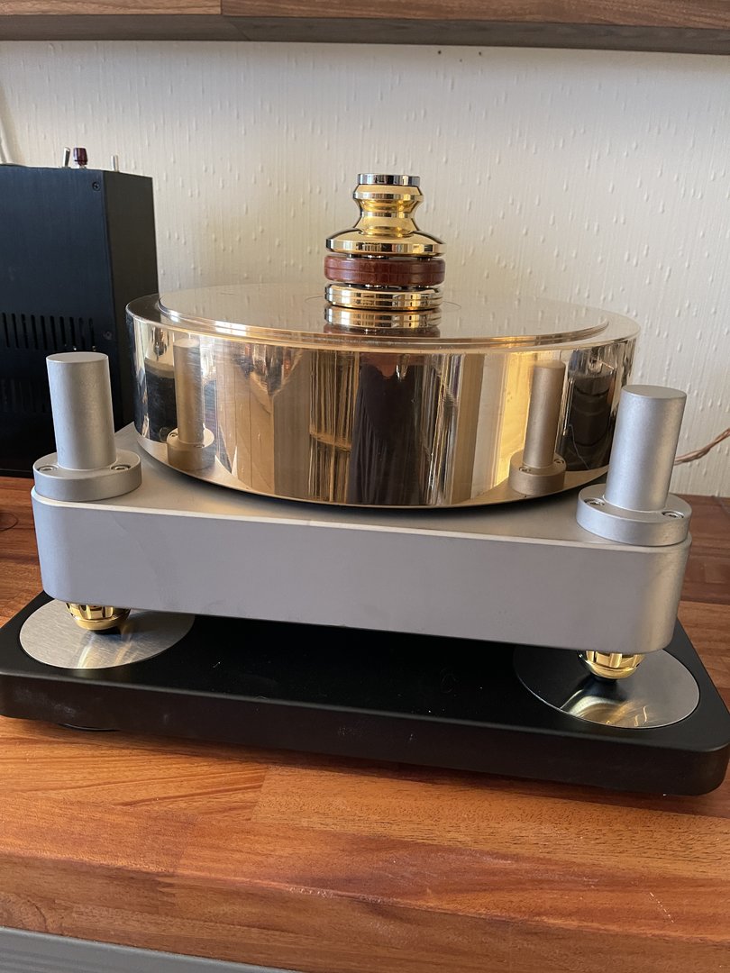

    Flott spiller! Hva slags plateclamp er det på den?
    LMC
    03.08.2006
    25.713
    15.701
    Drøbak
    48
    Omicron som jeg kjøpte av Kjetil Hansen/Nordic Sound
